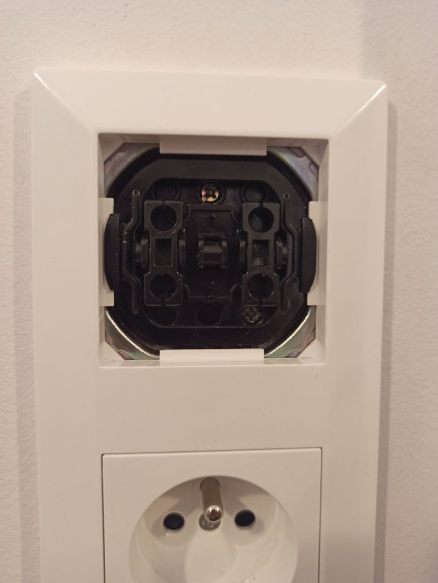

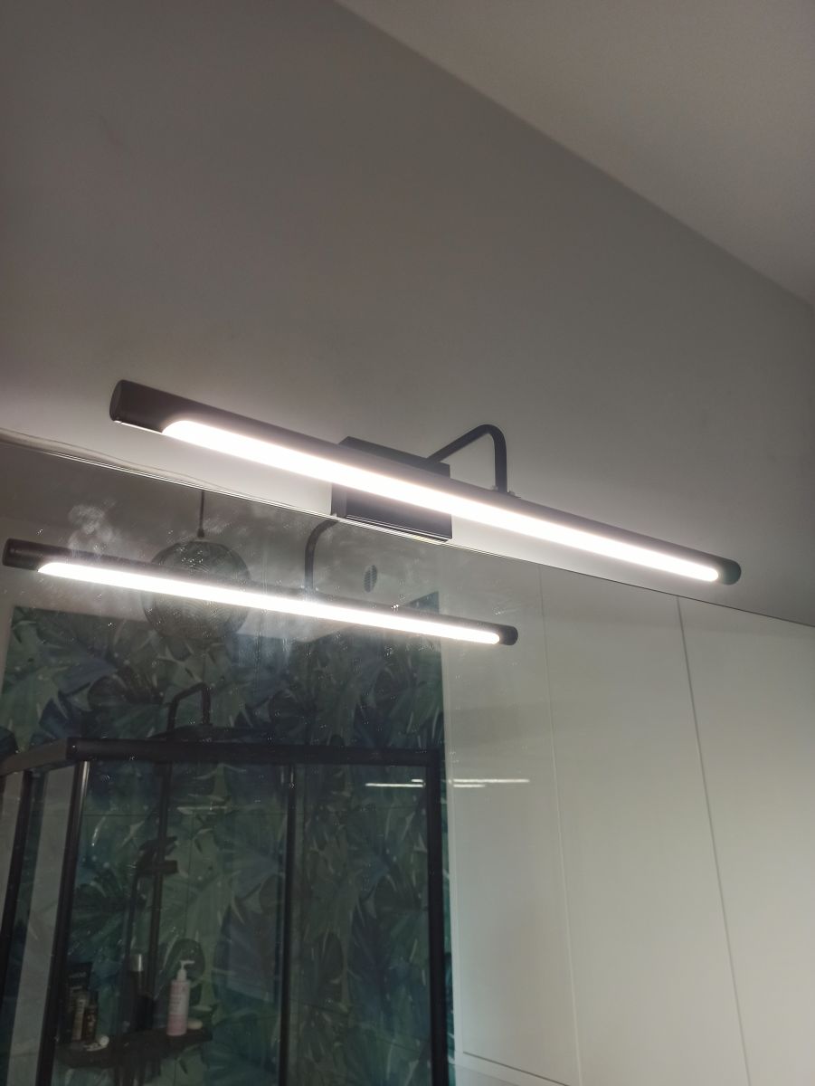

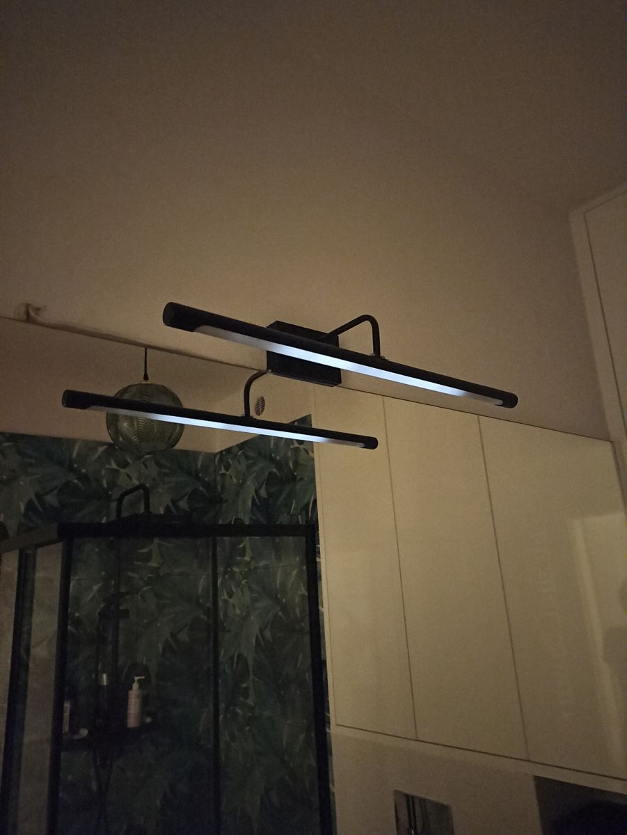

    Problem polega na tym że w jednym gniazdku nie dział żądny sprzęt po podłączeniu poza ładowarką, natomiast podłączona lampa LED która znajduje się zaraz obok bardzo słabo świeci po jej włączeniu. Problem pojawił się pewnego razu gdy pracowała pralka, nabrała ona wody i się zatrzymała. W pozostałych częściach mieszkania wszystko działa. Sprawdzałem styki w lampie i wszystko jest dobrze podłączone, w gniazdku zdjąłem tylko obudowę ponieważ jest tam słaby dostęp przez szafę i też wydaje się, że kable ładnie siedzą. Gdzie mogę szukać problemu? Wszystko ładnie działało, więc chyba ciężko o złe podłączenie?

    Opisane objawy mogą wskazywać na poluzowany/wypalony przewód niefazowy - czyli neutralny albo zerowy - gdzieś w odbwodzie, w którym się znajduje gniazdko do którego była podłączona pralka. Tego rodzaju uszkodzenie jest dosyć niebezpieczne, ponieważ:
    1) po całkowitym przerwaniu się przewodu niefazowego, na jego części będącej po stronie odbiorników, pojawi się faza, jeżeli chociaż jedno urządzenie będzie wpięte tam w gniazdko (np. załączona lampka) - napięcie, które "normalnie" jest na przewodzie fazowym, przejdzie przez urządzenie i będzie na przewodzie niefazowym, jeżeli są tam np. zerowane gniadka, to napięcie niebezpiecznie pojawi się na kołkach ochronnych. Przykładowo: po całkowitym uszkodzeniu się przewodu niefazowego, jeżeli jest to przewód zerowy, przy wpiętej w gniazdko załączonej lampce i wpiętej do innego gniazdka z zerowanym bolcem pralce, napięcie niebezpieczne pojawi się na obudowie pralki.
    2) poluzowane/wypalone połączenie przewodu niefazowego, generuje opór w miejscu uszkodzenia, czyli po pierwsze się to grzeje (często słychać też iskrzenie), a po drugie generuje spadek napięcia - to jest to co kolega widzi - lampka świeci słabiej, a prądożerne urządzenia w ogóle się nie uruchamiają; niektóre urządzenia na zaniżonym napięciu mogą się uszkodzić

    Pan elektryk włożył ale nie dokręcili styków od lampy, na szczęście taka głupota. Dziękuję serdecznie za pomoc!
    Niesprawne gniazdko i lampa LED - niski prąd, awaria podczas pracy pralki Niesprawne gniazdko i lampa LED - niski prąd, awaria podczas pracy pralki
    Dokręciłem styki w w łączniku lampy, czego zapomniał zrobić elektryk.
