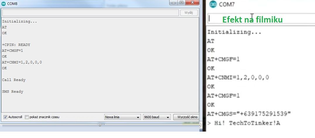

    Chciałbym stworzyć układ, sterowany za pomocą SIM800L. W związku z tym, że wiedzę o Arduino mam niewielką, to na początek chciałem zaprogramować układ który wysyła SMS-a na wybrany numer. Posłużyłem się poniższym filmikiem i kodem
    Kod wkleiłem z tej strony[url=] https://techtotinker.blogspot.com/2020/07/tutorial-how-to-use-sim800l-gsm-module.html[/url]
    W kodzie zmieniłem nr. telefonu na który ma być wysyłana wiadomość, na mój numer, z Polskim kierunkowym.
    Niestety SMS-es się nie wysyła. Efekt na monitorze portu jest taki jak na screenie, w porównaniu do efektu jaki uzyskał autor filmiku.
    SIM800L i Arduino: Wywołanie błędu przy wysyłaniu SMS z użyciem kodu z tutoriala
    Kod ze strony z tutorialem.
    a podajesz mu z terminala duze S i enter? bo mi wygląda że w ogóle nie wykonuje funkcji sendSMS()

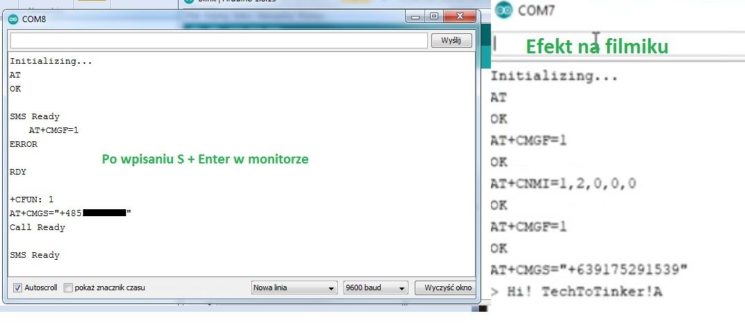

    Po wpisaniu S + Enter też niestety nie wysyła. Poniżej screen z monitora portu.
    Nie wiem, czy SIM800L działa poprawnie- czy łączy się siecią, bo miga 6 razy co pół sekundy, potem ok 2-3 s przerwy i następnie 7 mignięć co ok 1s. Przeczytałem gdzieś, że może to być wynik zbyt słabego zasilacza, ale mój ma 8V, 1,7A, obniżone przez przetwornicę do 3,9V. Gdy wcześniej - przed programowaniem podłączałem SIM800L tylko do zasilania, to dioda migała (po chwili) chyba co ok 2 lub 3 sekundy, czyli tak jak miga po zalogowaniu do sieci.
    wprost123 napisał:
    mój (zasilacz) ma 8V, 1,7A, obniżone przez przetwornicę do 3,9V.
    Okazało się, że co prawda na wyjściu z przetwornicy było 3,9V ale na stykach przy SIM800L było już tylko 3,2V. Podkręciłem więc potencjometrem przetwornicy tak, że mam na wejściu do Arduino 4,7V a na stykach przy SIM800L ok 3,9V i działa :) Po wpisaniu S + Enter, wysłał się SMS.
    takimi manewrami to coś zabijesz wcześniej czy później. Zrób tam stabilne połączenia zasilania, lutowane. Żadnych płytek stykowych, breadboardów, itp
    #5 19581332
    Lucek20
    Poziom 6  
    Posty: 593
    Pomógł: 2
    Ocena: 119
    Dodaj kondensator 2200uf lub większy, możesz dolutować go do sim800, obniż napięcie do zalecanego.
