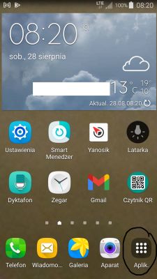

    Dziś przypadkiem chyba usunąłem ikonę aplikacji Wiadomości (SMS-ów). Wyszukując w Google Play tę aplikację mogę ją otworzyć, czyli nie jest całkowicie usunięta.
    Proszę o podpowiedź, jak przywrócić ikonkę Wiadomości na pulpit telefonu. Dodam, że na żadnym z dodatkowych ekranów również nie ma tej ikony.

    W samsungu tutaj mam wszystkie aplikację, z których ikony mogę wrzucić na pulpit.
    Masz takie coś?
    Ustawienia > adekwatne do moich aplikacje/programy... i stamtąd wrzuć ikonę.
  • #3 19584114

    Ale masz w tych aplikacjach ikonę wiadomości? U mnie to i SMS, i MMS. Dłużej naciskam ikonę, po chwili tel chce wrzucić mi ją na jeden z ekranu pulpitu.
    Też tak masz? Jak dodajesz apkę na pulpit?
    Program od zarządzania pulpitem mamy zapewne inny, inaczej się po nim poruszamy i obsługujemy, ale jak masz program "wiadomości" w aplikacjach, to na pewno jest możliwość jego dodania na główny ekran.
    Sorry, jak sam nie dojdziesz, to musisz czekać na kogoś "od Xiaomi". Masz bardziej skomplikowany telefon.
