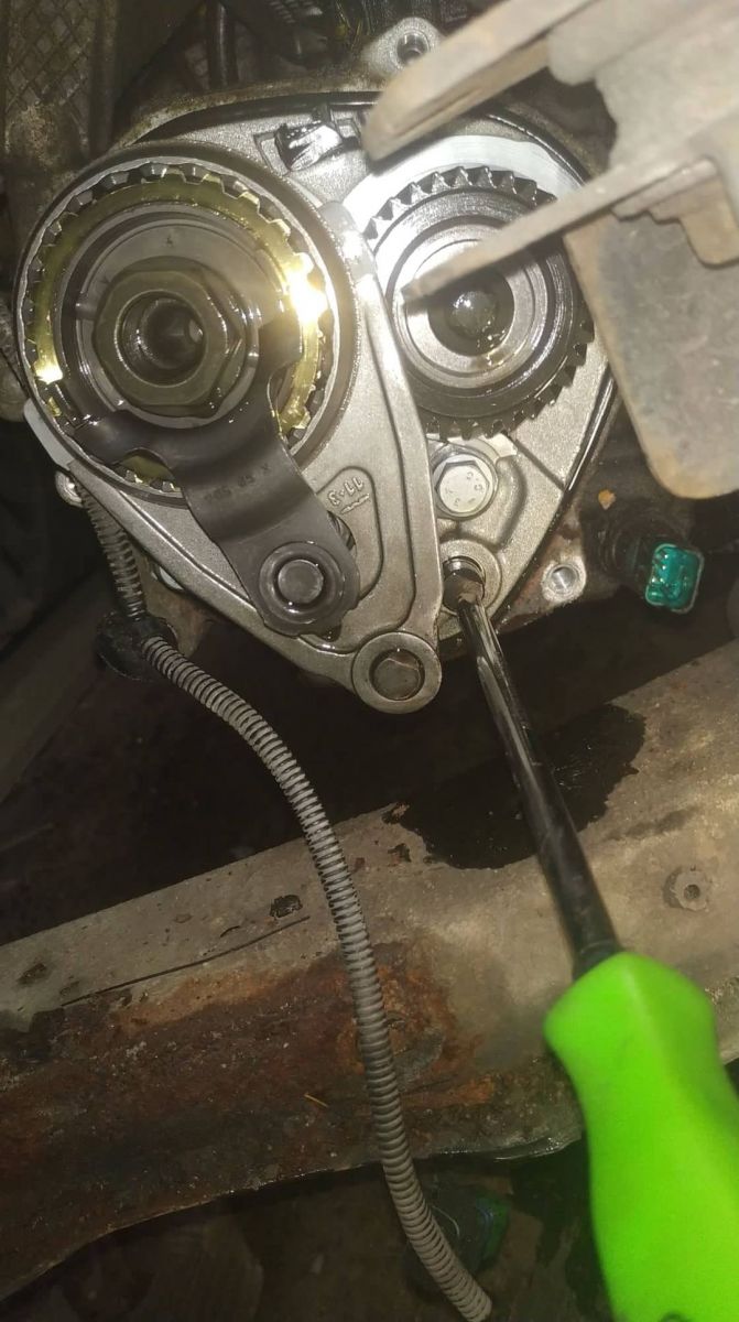

    Megane II phase 2 1.6 Witam,mam problem z skrzynią,mianowicie zablokowała się na luzie lewarek stoi sztywno i nie da się wbić żadnego biegu.Ręcznie przy skrzyni na zakończeniu linek również nie da się ruszyć,i stąd pytanie czy trzeba wyjmować skrzynię czy może się ją da rozkleszczyć jakimś innym sposobem?

    Rozmawiałem z serwisem który sie zajmuje skrzyniami,wybieraka nie wyjmiesz przed rozebraniem skrzyni, zasugerował aby zdjąć osłonę 5 biegu i ręcznie sprawdzić wodzikami.Po pracy sprawdzę ten trop.

    Udało mi się naprawić.Winowajcą był wysunięty za daleko wodzik pod osłoną 5 biegu.Wydaje mi się że wczoraj zbyt gwałtownie zmieniłem z 1 na R. Skrzynia biegów zablokowana na luzie w Renault Megane II phase 2 1.6 - możliwości naprawy

    Po zdjęciu osłony 5 biegu wepchnąłem jeden z trzech wodzików na swoje miejsce(podejrzewam że podczas gwałtownej zmiany biegu z 1 na R za daleko go wyrzuciło). Skrzynia biegów zablokowana na luzie w Renault Megane II phase 2 1.6 - możliwości naprawy
