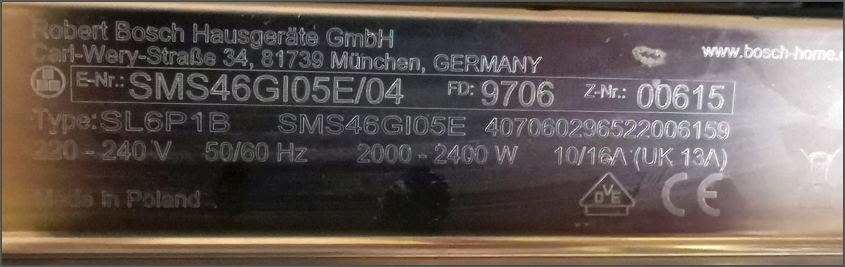

    Zmywarka Bosch SMS46GI05E/04 - nie wypompowuje wody
    Zmywarka Bosch Super Silence Seria 4 typ SL6P1B nie może wypompować wody.
    Wymieniłem pompo grzałkę oraz pompę spustową, przeczyściłem układ odpływowy i dalej to samo. Na filmie widać jak się zachowuje

    Sprawdź wąż aqua stop.
    Możesz napisać dlaczego wymieniłeś dwie pompy?

    Wywaliło mi wodę a pompogrzalka jest cholernie wrażliwa na zalanie więc by nie wracać do tematu wymieniłem i tą

    Pytanie czy ci modułu nie zalało jak miałeś taki wyciek
