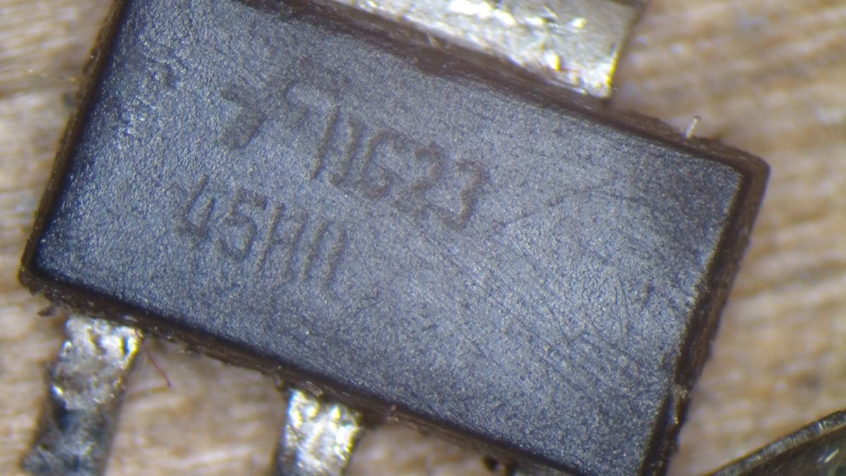

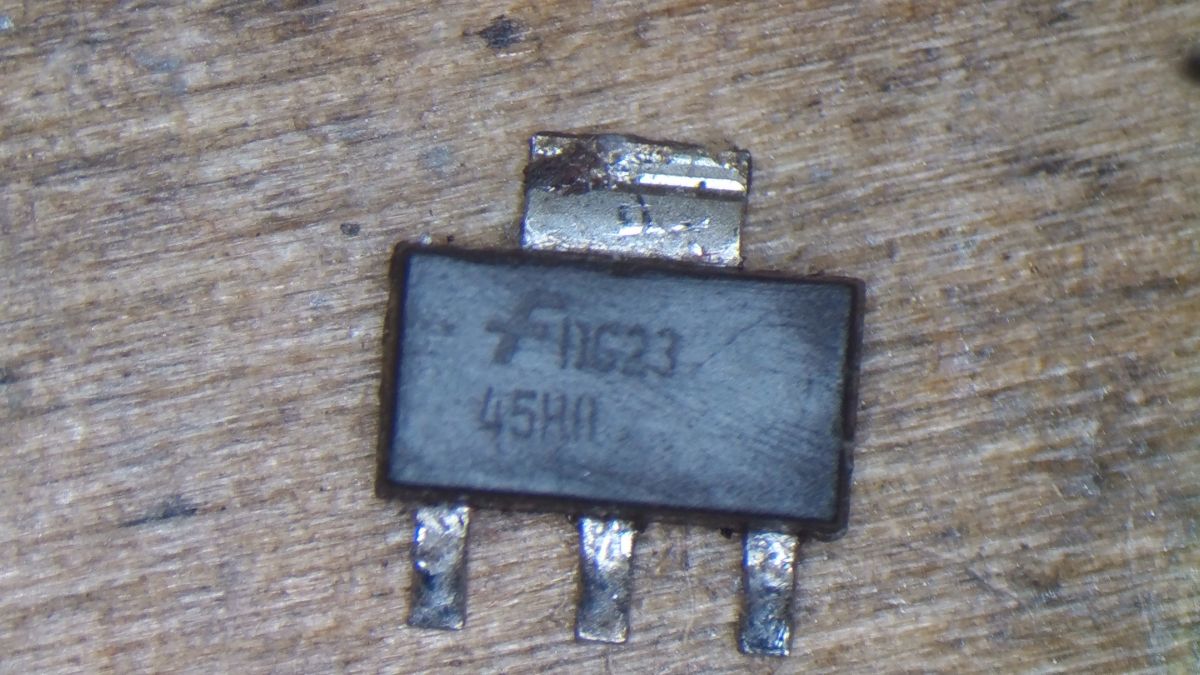

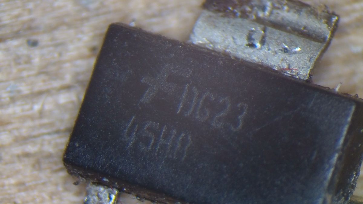

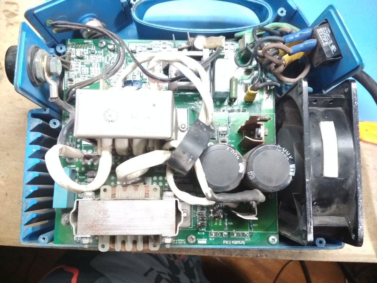

    Poszukuję informacji o tej spawarce. Mam uszkodzony elementy Q103 i D117. Zdjęcia są od Q103. Nie mogę rozszyfrować tego oznaczenia. Jedne oznaczenia mówią że to dioda inne że tranzystor NPN. Wyjąłem Q104 i ma te same oznaczenia a tester elementów elektronicznych rozpoznaje go jako tranzystor PNP. Patrząc na niego moim zdaniem jest w obudowie SOT-223 a powiedzmy 2SD623 ma obudowę SOT-23 i jest NPN. Samo oznaczenie Q103 sugeruje że to nie dioda bo diody są oznaczane literka D jak dioda D117 która jest przebita. Na forum jest tylko jeden temat o tej spawarce na który nikt nie odpowiedział. A może ktoś wie czy jest jakiś klon tej spawarki czy schemat? Oznaczenie płyty PK148MV5. Może przeszukuje zły katalog elementów SMD?

    Po zamontowaniu elementów wyleciały od razu Q103 i Q 13 i 12. Q12 i 13 to FAIRCHILD HGTG30N60A4D. Spaliły się zaraz po włączeniu. Poszukam jeszcze może znajdę jakieś inne uszkodzone elementy. Ma ktoś pomysł co mogło być przyczyną uszkodzenia?
