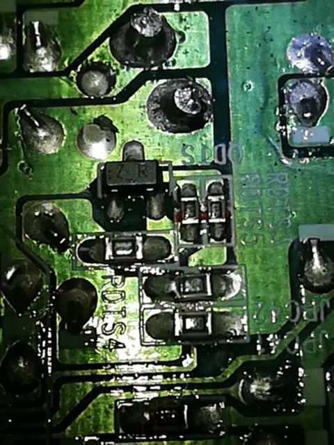

    Proszę o podanie symbolu (danych technicznych) elementu zaznaczonego na poniższym zdjęciu jeżeli ktoś wie.
    Oznaczenia na płycie to QDTS... dalej nieczytelne. Obok są rezystory RDTS3 i RDTS5. Z wyglądu tego co pozostało po uszkodzeniu to jakiś tranzystorek pewnie.
    Dziękuję za informacje.

    Udało się pożyczyć identyczną ładowarkę i odczytać dane. Jest to Z_R w obudowie SOT-23. I teraz prośba o potwierdzenie czy to jest tranzystor NPN 2SD601A, czy jednak dioda zenera?
    Z układu wygląda, że wszystkie nóżki są wpięte w układ. Masa AKU, mikroprocesor i chyba -S wyjścia na akumulator. Jeżeli jest tak wpięte, to jak coś wpadło metalowego w gniazdo ładowarki mogło zrobić zwarcie i poleciał ten element.

    To teraz musisz ustalić czy to napewno obudowa SOT-23, czy może SOT-323 czy może jeszcze inna. Bo jeśli to SOT-323 to wychodzi, że to 2PC4081R.
    http://www.s-manuals.com/smd/zr lub http://www.chip.tomsk.ru/chip/chipdoc.nsf?OpenDatabase lub http://www.marsport.org.uk/smd/mainframe.htm lub http://www.dl7avf.info/charts/smdcode/cz.html#TOC

    Sprawdziłem i jest to SOT-23 więc wygląda jednak na 2SD601A.

    Mierzyłem natomiast w układzie na płycie i wygląda, że jest to jednak tranzystor.
    Chyba kupię i po wlutowaniu wykonam pomiary i porównam ze sprawną.

    Witam , właśnie mam ten sam problem tyle, że u mnie nie można było z tej części nic odczytać, i jeśli kolega by powiedział jaką zamiennik zastosował zamiast tego ODTS (SOT-23 Z-R) byłbym wdzięczny , plus jaką rezystancję mają mieć 2 sąsiadujące oporniki RDTS3 (2,7kOhm) i RDTS5 (62 Ohm)

    chęcią zweryfikowania informacji, zostało mi poradzono że można ten ODTS ( Z-R) zastąpić TRANZYSTOR BIPOLARNY SOT23 BC846B lub BC847B czy ktoś z użytkowników i osób o większej wiedzy może to potwierdzić lub z negować

    Witam , ODTS ( Z-R) został wymieniony na bc847b. bo oryginalny ODTS ( Z-R) był ewidentnie uszkodzony . Jednak problem braku ładowania nie został rozwiązany. Jedyna różnica to chyba o kilka mrugnięć dłużej mruga czerwona dioda zanim zacznie mrugać zielona. Pomierzyłęm inne tranzystory, rezystory, diody, i nic nie wygląda na uwalone. ktoś może coś doradzi z góry dziękuję

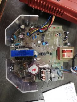

    IC2 to LM324n , wymieniłem IC2 na nowy , jednak usterka nadal jest . na starym i na nowym układzie na wyjściu baterii jest 13,5V.
    Ktoś ma jeszcze jakieś sugestie
    z góry dziękuję za pomoc

    Wymieniłem właśnie QDTS na BC847B w obudowie SOT23 i ładowarka zaczęła ładować akumulator. Nie działa mi jeszcze przycisk od funkcji wolnego ładowania. Moim zdaniem lepszy by był tranzystor BC846B, jest na większe napięcie. zamontowałem to co maiłem pod ręką, zobaczymy ile pochodzi.
