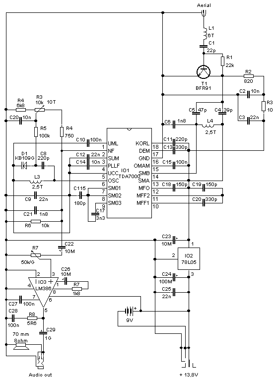

    Na początek prosty RX FM.
    • Jak zbudować zaawansowany odbiornik FM z RDS i wyświetlaczem? fm075.gif (12.83 KB) Musisz być zalogowany, aby pobrać ten załącznik.

    Szukałem, ale nie znalazłem nic co by mnie bardziej zainteresowało.
    Dzięki za schemat :) Widze, ze jesto on odrazu ze wzmacniaczem na LM386, jakbym chciał go odłącyzć to kondensator C22 jest potrzebny czy nie??
    Czemu przy np. C23 jest napisane 10M?? z tego co sie orientuje to M to jest Mega...

    Witam!
    To są elektrolity więc zapewne 10M = 10uF, natomiast 1G (C29) = 1000uF.

    Znalazłem kiedys w internecie coś takiego http://www.studio24.prv.pl/ (dział audio-->radio-->RDS na PC) i chciałbym sobie to wykonać i podłączyć tylko z tego co wiem to ten sygnał MPX jest za demodulatorem FM, a tutaj demodulator jest chyba w tym układzie TDA7000. Jeśli sie myle to mnie poprawcie.
