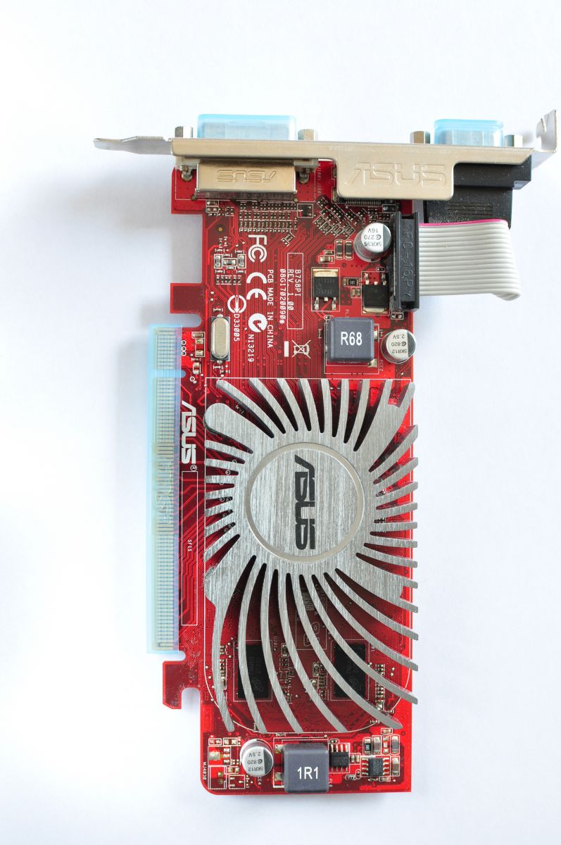

    Posiadam aparat Nikon D90 + obiektyw Nikon DX AF-S NIKKOR 35mm 1:1.8G
    Prosze o pomoc w doborze ustawień sprawdzonych w praktyce.
    Potrzebuje ustawienia do zdjęć produktów branży elektronicznej części, płyty główne, matryce, procesory, obudowy od laptopów itd
    W pomieszczeniu będą robione zdjęcia przedmiotu znajdującego się na stole.
    Odległość wykonywanego zdjęcia JPG od przedmiotu to około 40 - 90cm.
    Załączam przykładowe zdjęcie, chciałbym wykonywać taki styl zdjeć a nawet lepszy.

    Ustawienia w głównej mierze zależą od dostępnego światła.
    Wstępnie priorytet przysłony, przysłona f8 do 11, iso 100, czas się dobierze automatycznie.
    Jeśli przedmioty są jasne, można troszkę dołożyć korekty ekspozycji na +. Oceniać po histogramie.
    Można robić w formacie raw, a przynajmniej nie zaszkodzi. Zależy kto to będzie później ruszał i w ogóle od innych rzeczy.
    Generalnie wszystko zależy od wszystkiego.

    Jeśli będzie to sporo zdjęć to zainwestuj kilka groszy i kup sobie namiot bezcieniowy na allegro a do tego 3 halogeny, lub mocne zimne ledy, dajesz je 2 po bokach i jeden od góry świecące na namiot tylko uważaj aby się nie zapalił jeśli to będą halogeny.
    Znajomemu stopiły się buty i zaczęły tlić prawie palić jak podświetlaliśmy kiedyś model od dołu, a on stanął zbyt blisko halogena.
    Masz wtedy lepszej jakości zdjęcia niż prezentowane.
    Ważne jest abyś ustawił w namiocie balans bieli dla włączonych lamp, i parametrów otoczenia, jeśli parametry otoczenia się zmienią lub zmienisz lampy lub je przestawisz to nowy balans bieli musisz zrobić od nowa. Dla bezpieczeństwa rób przed każdą sesją zdjęciową. jeśli nie dysponujesz studiem i stałymi nastawami.
