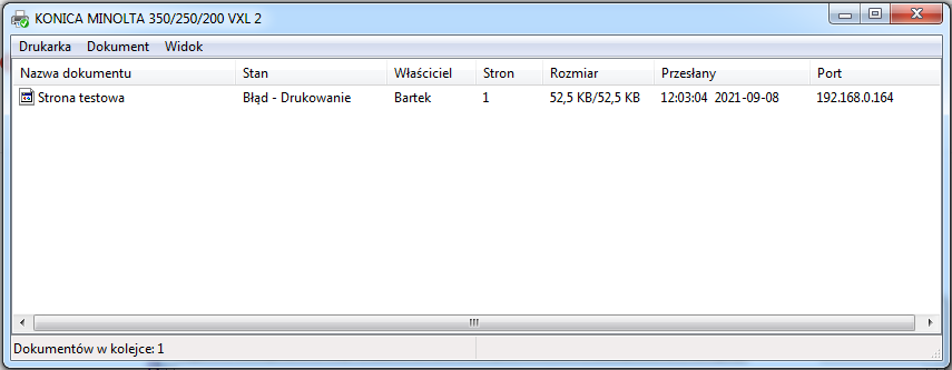

    Cześć, mam problem z tą maszyną.
    Połączona jest z 2 komputerami przez sieć, kopiować kopiuje, skany wysyła na komputery, natomiast jeśli próbuję coś na niej wydrukować z komputera nie drukuje i w drukarkach pokazuje się błąd drukowania. Nie mogę jej też podłączyć po usb, jak podłączam to słychać windowsowy dźwięk po podłączeniu urządzenia, natomiast nic poza tym żadnej informacji o instalacji sterownika bądź jakie urządzenie zostało podłączone. Domyślam się, że coś padło w maszynie, bo wątpię żeby to była kwestia sterownika (sterownik ze strony konici, instalowany ręcznie)

    A jak ją instalowałeś ? Na porcie TCP/IP ze stałym adresem przypisanym do urządzenia ? O czym ten komunikat błędu informuje ? Czasem wystarczy niezgodny format papieru i nici z drukowania … Czy maszyna wzbudza się w momencie przesłania plików do druku i buforuje je ?

    Tak TCP/IP. Maszyna właśnie się nie wzbudza, informacja o błędzie pojawia się tutaj. Konica Minolta Bizhub 250 - Błąd drukowania przez sieć, brak reakcji na podłączenie USB skany normalnie docierają na komputer

    A ustawienia portu sprawdzałeś ? RAW 9100 ? Może na LPR pójdzie … Sterownik PCL6 ze strony KM ?

    Tak ten sterownik. Port już jest na LPR, przełączę na RAW i zobaczę czy to coś zmieni.
    Dalej nic, jedyne co się zmieniło to komunikat, teraz jst napisane, że Drukarka jest zajęta lub wystąpił błąd. Gdy w przeglądarce wpiszę adres drukarki to jest ready to print, raporty drukuje. Skoro na RAW nie działa to nie wiem czego to może być kwestia.

    Udało się, zainstalowałem ją na nowym komputerze z win 10 i wszystko działa. Na win7 jest dostępny Printer driver 1.1.0 i go instalowałem, na win 10 już go nie było i zainstalowałem Universal printer driver. Tak samo podmieniłem go na win 7 i jest ok. To dotyczy pracy w sieci, natomiast jak ją zainstalować po usb?
