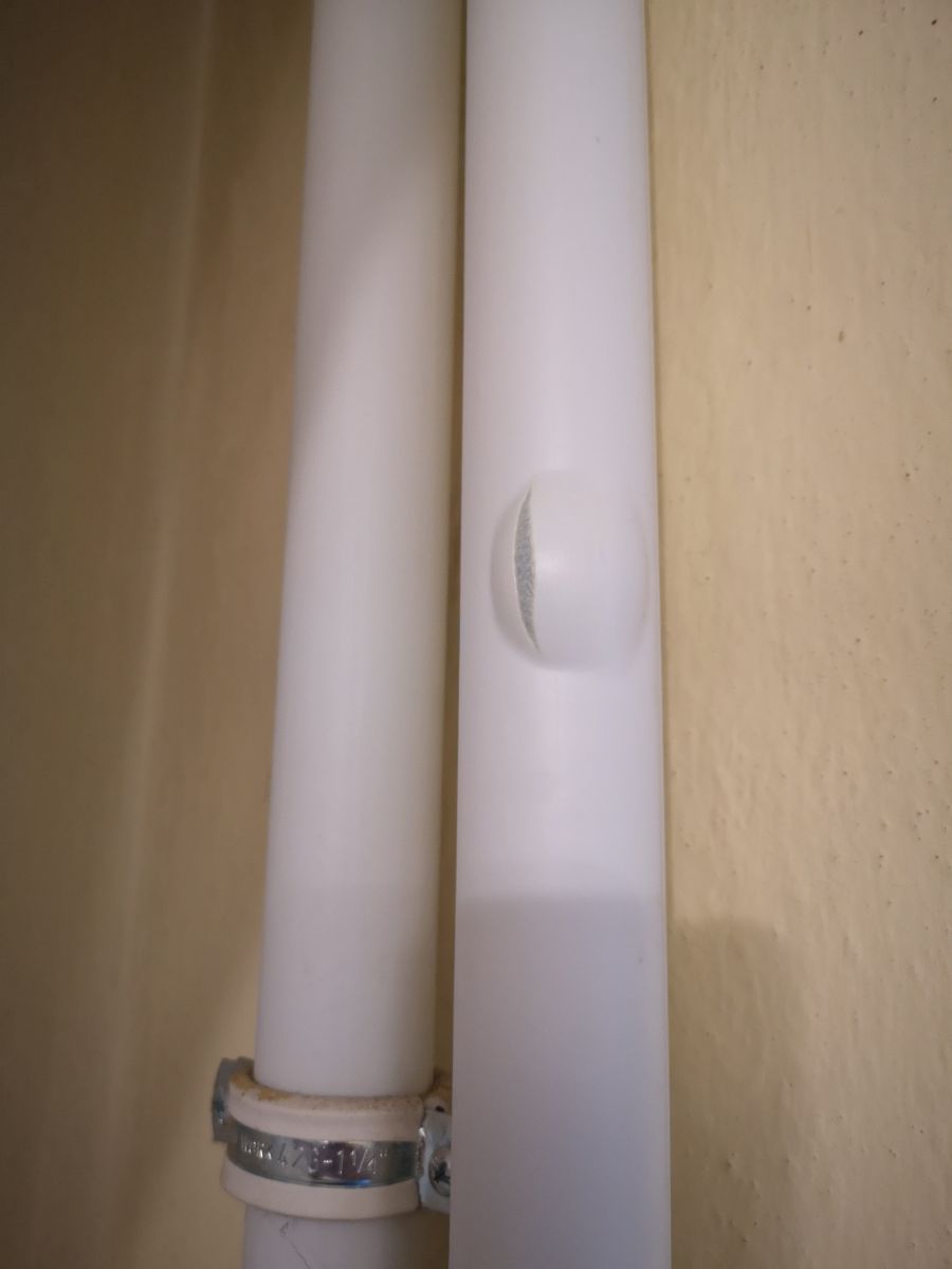

    Proszę o opinię nt uszkodzonej rury pp zainstalowanej na pionie CO na 1 piętrze w wieżowcu. Producent zapewnia, że jest wszystko ok, a moim zdaniem nie.

    Nie wygląda to dobrze, od czego to rura?

    Raczej do mufowania, bo rura rozciągnięta widać aż kolor zmieniła

    Hydraulik który był że spółdzielni stwierdził że to nie pierwszy przypadek, nakłuł, pęcherz znikł , powiedział że to wierzchnia warstwa i właściwą nie jest naruszona i sobie poszedł. Kazał iść do spółdzielni po pismo od producenta że z rura jest wszystko ok.

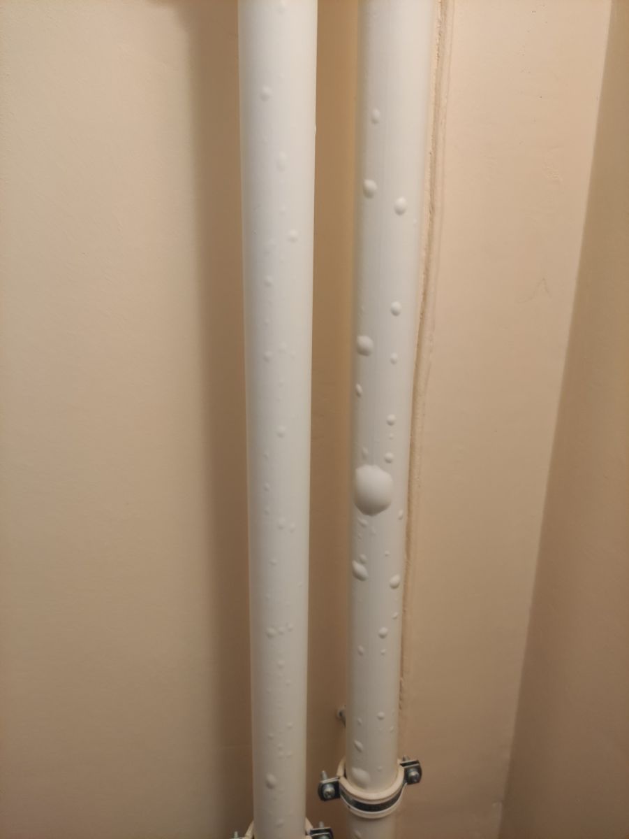

    U mnie w mieszkaniu pojawiły się bąble na rurach CO firmy wavin. Czy taki Babel może pęknąć i zalać mieszkanie ??? uszkodzona jest warstwą zewnętrzna rury ?? Ktoś orientuje się ile warstw ma ta rura i co to oznacza ????

    Rura powinna mieć3 warstwy, na resztę masz odpowiedź wyżej.

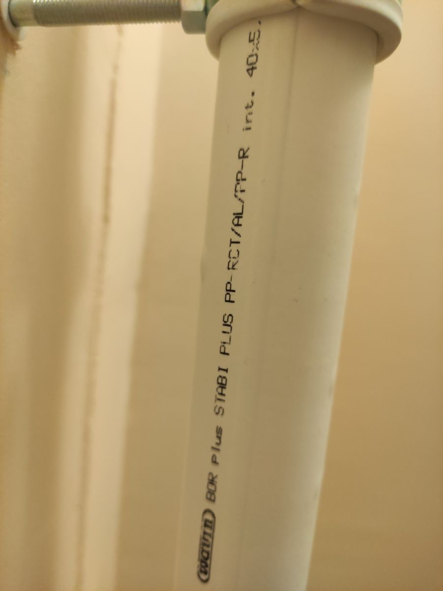

    Ta rura powinna mieć na sobie nadruk. Mógłbyś zrobić zdjęcie. Coś mi się wydaje że to nie rura PP.

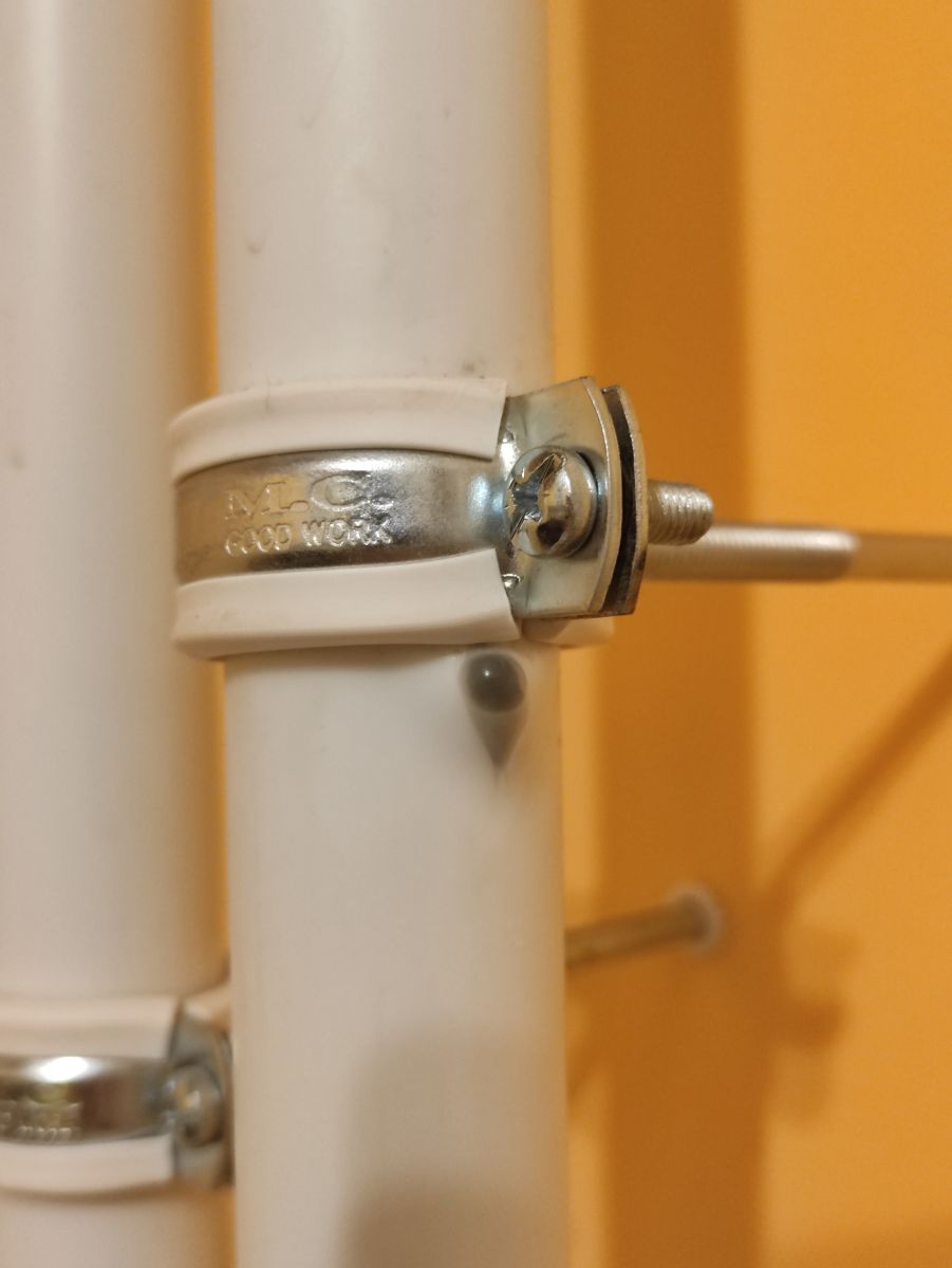

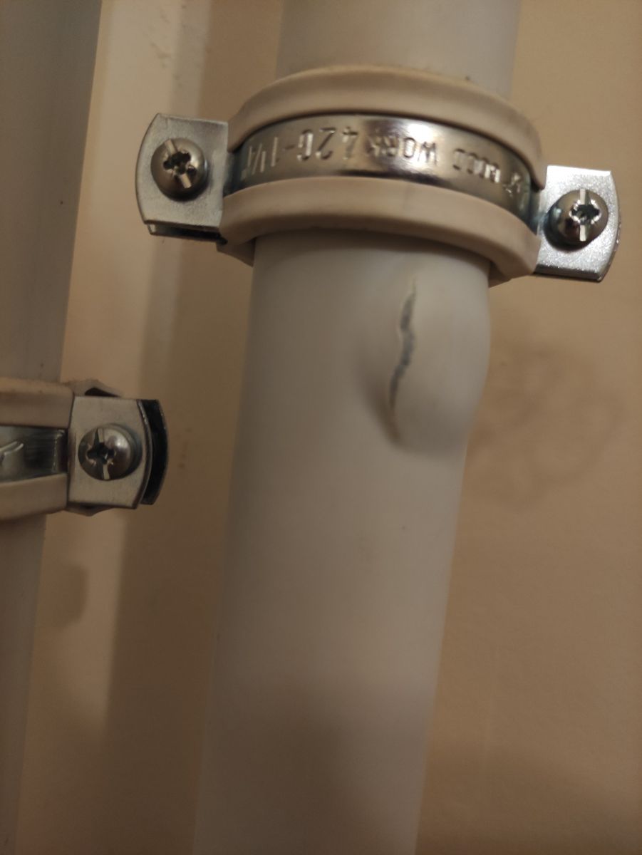

    Uszkodzenie rury pp na pionie CO, 1 piętro, wieżowiec - opinie o produkcie Wavin Stabi Plus Uszkodzenie rury pp na pionie CO, 1 piętro, wieżowiec - opinie o produkcie Wavin Stabi Plus Uszkodzenie rury pp na pionie CO, 1 piętro, wieżowiec - opinie o produkcie Wavin Stabi Plus
    Na innych rurach w mieszkaniu rury wavin wyglądają jak na zdjęciach. Kompletnie się na tym nie znam i mam duże obawy czy to może pęknąć w każdej chwili??? Czy to jest wypełnione powietrzem czy woda ??? Firma twierdzi że wszystko jest ok ale na piśmie nie chcą dać odpowiedź
