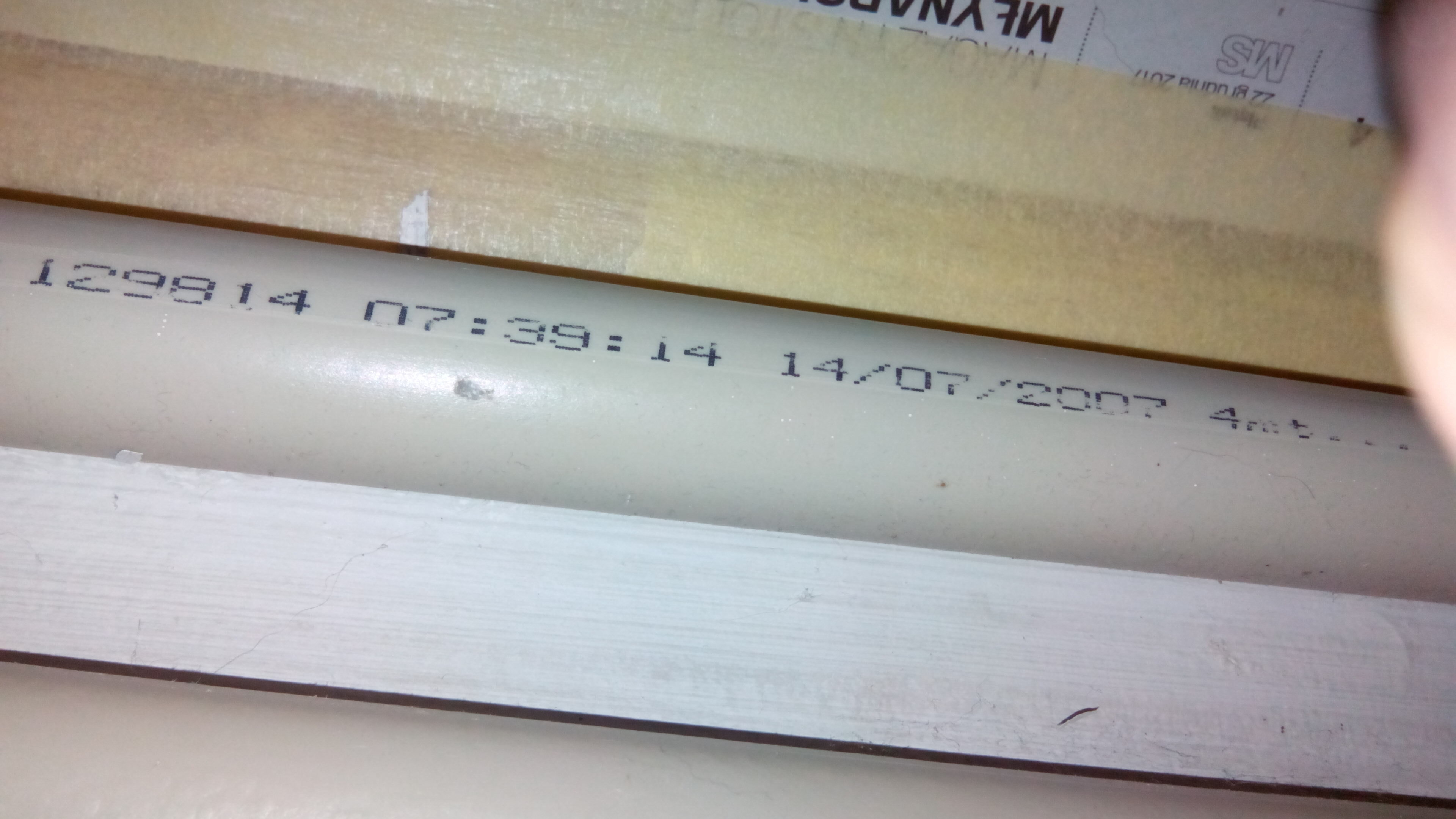

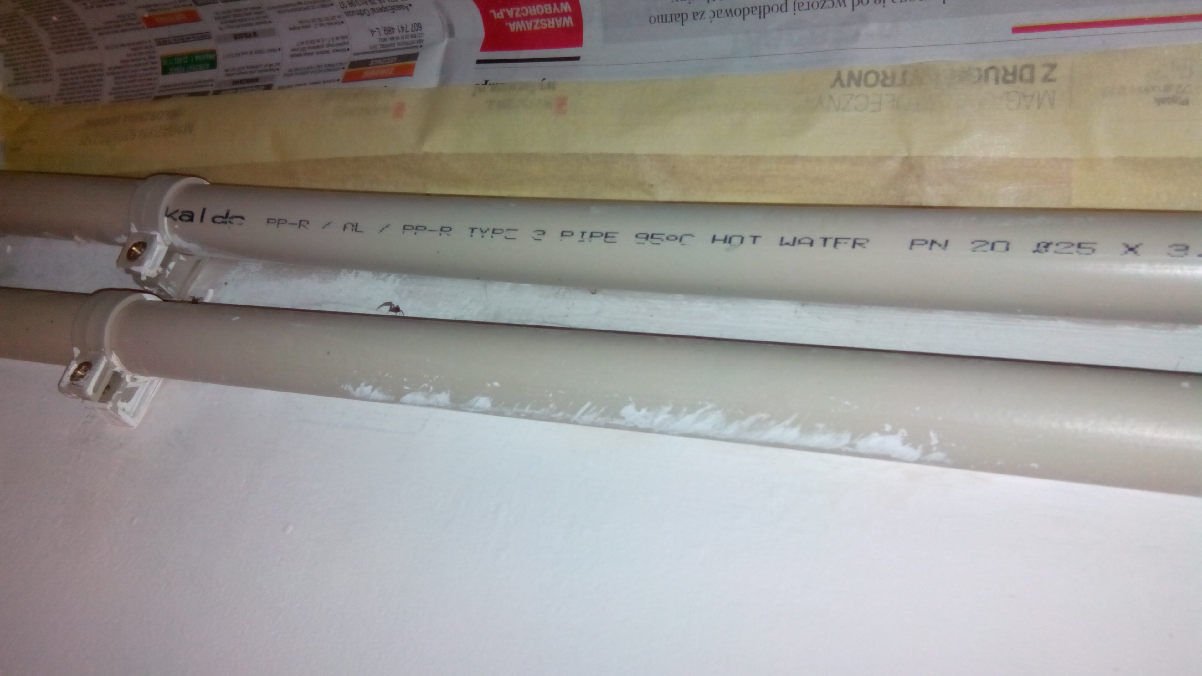

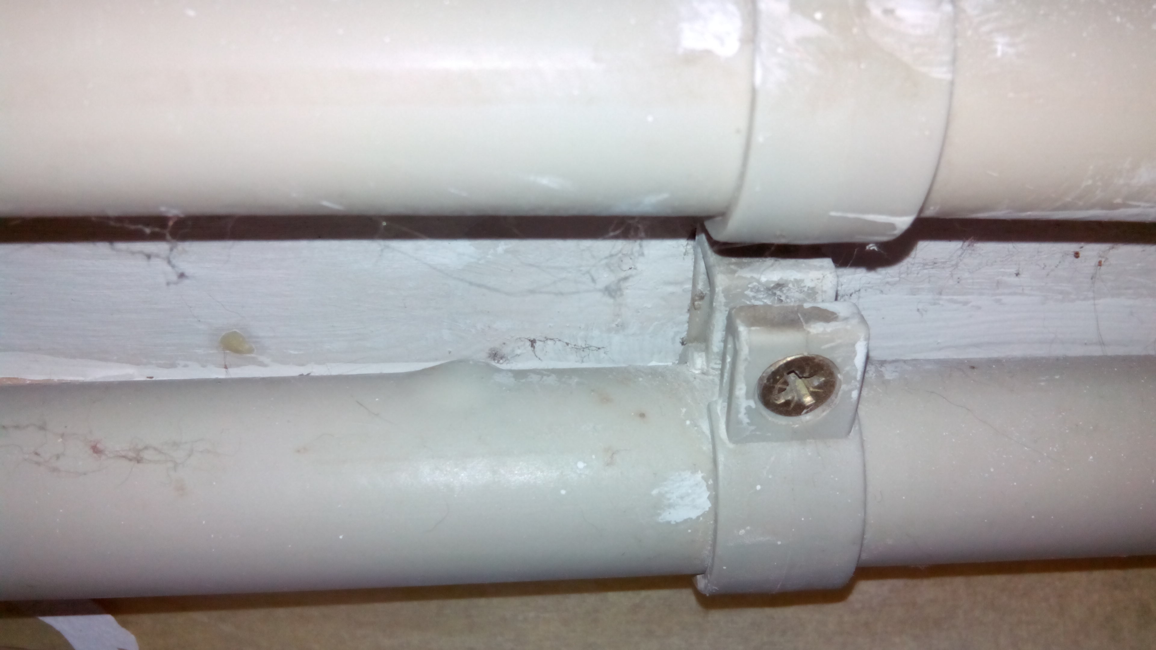

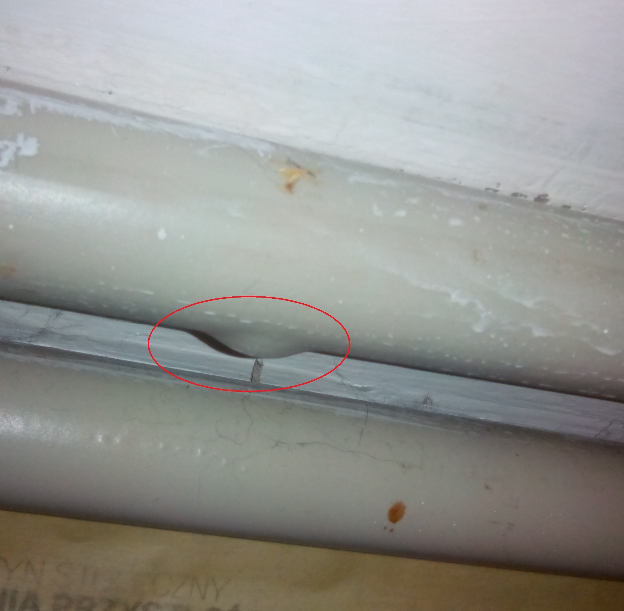

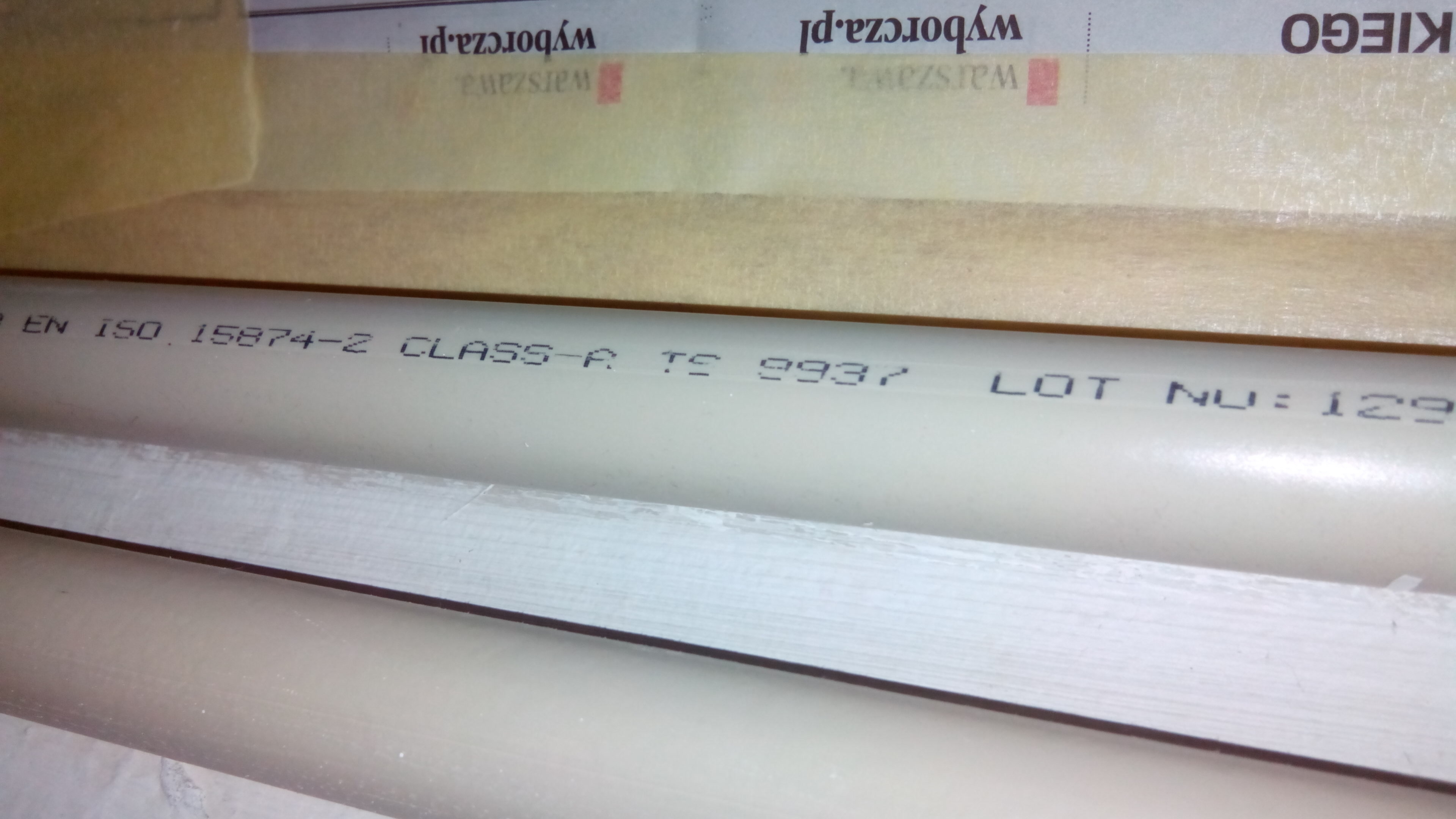

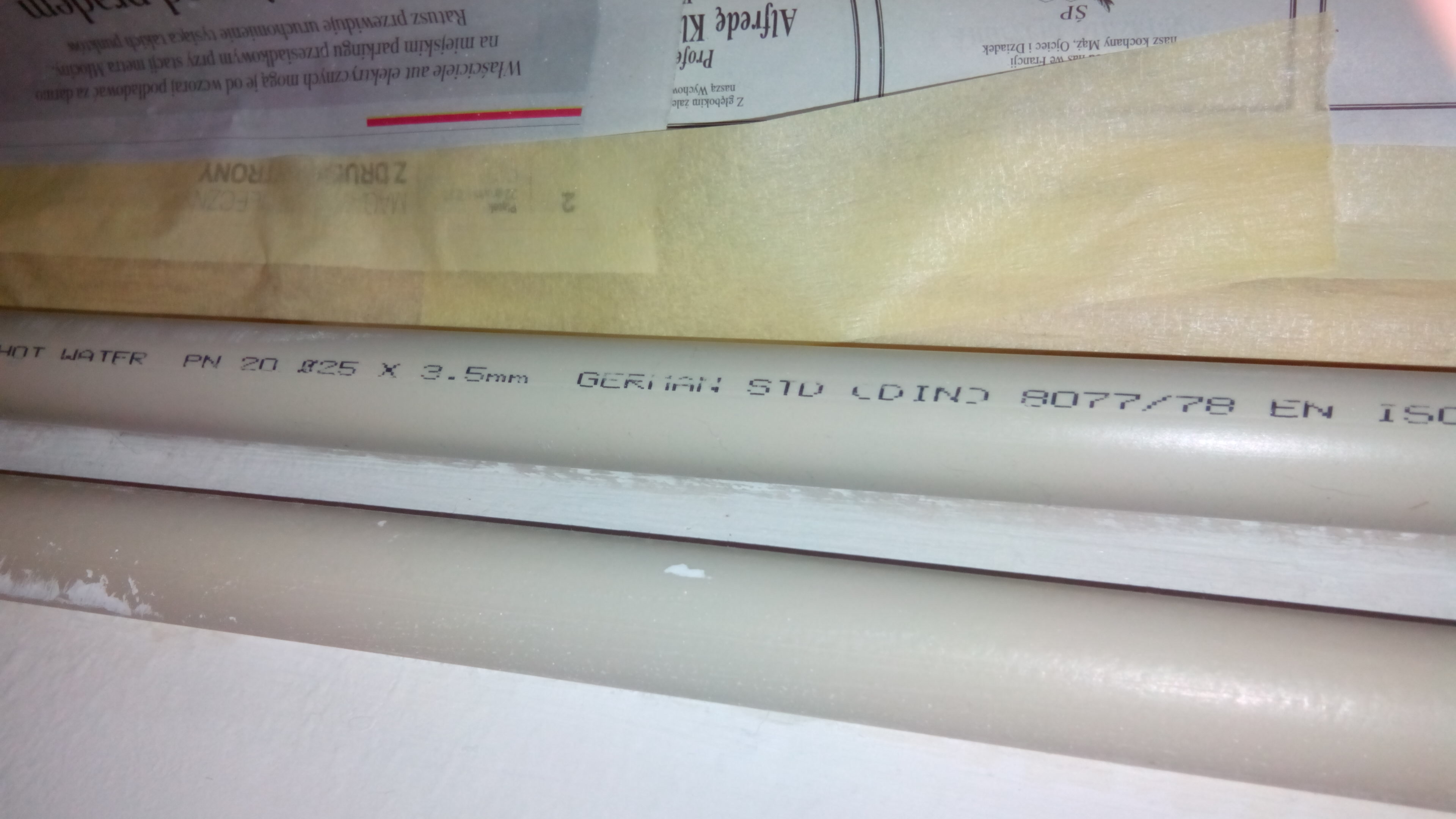

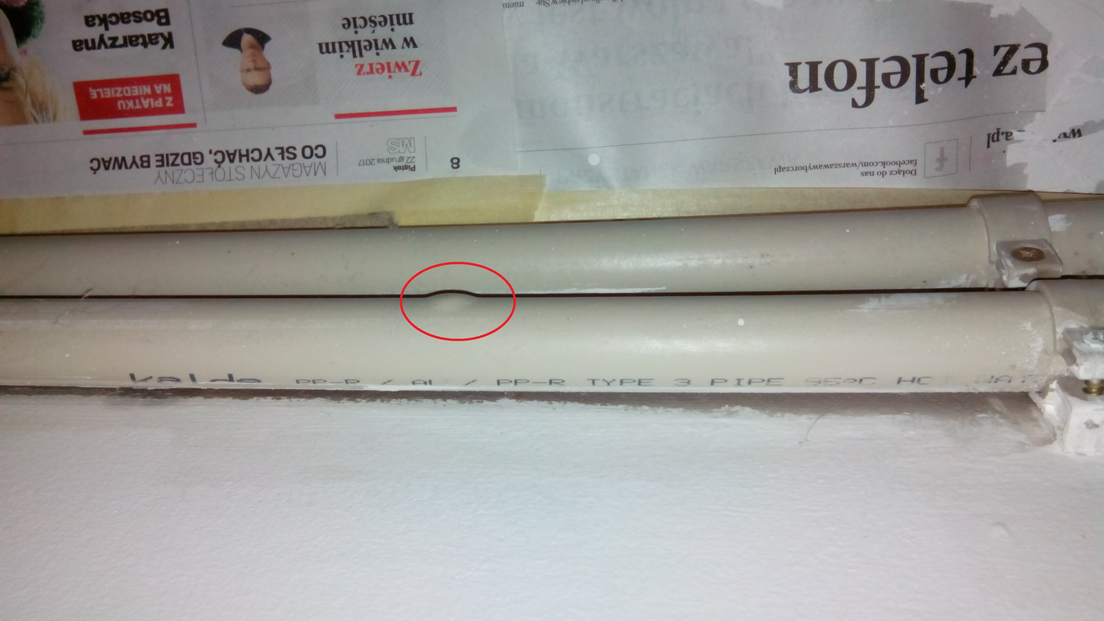

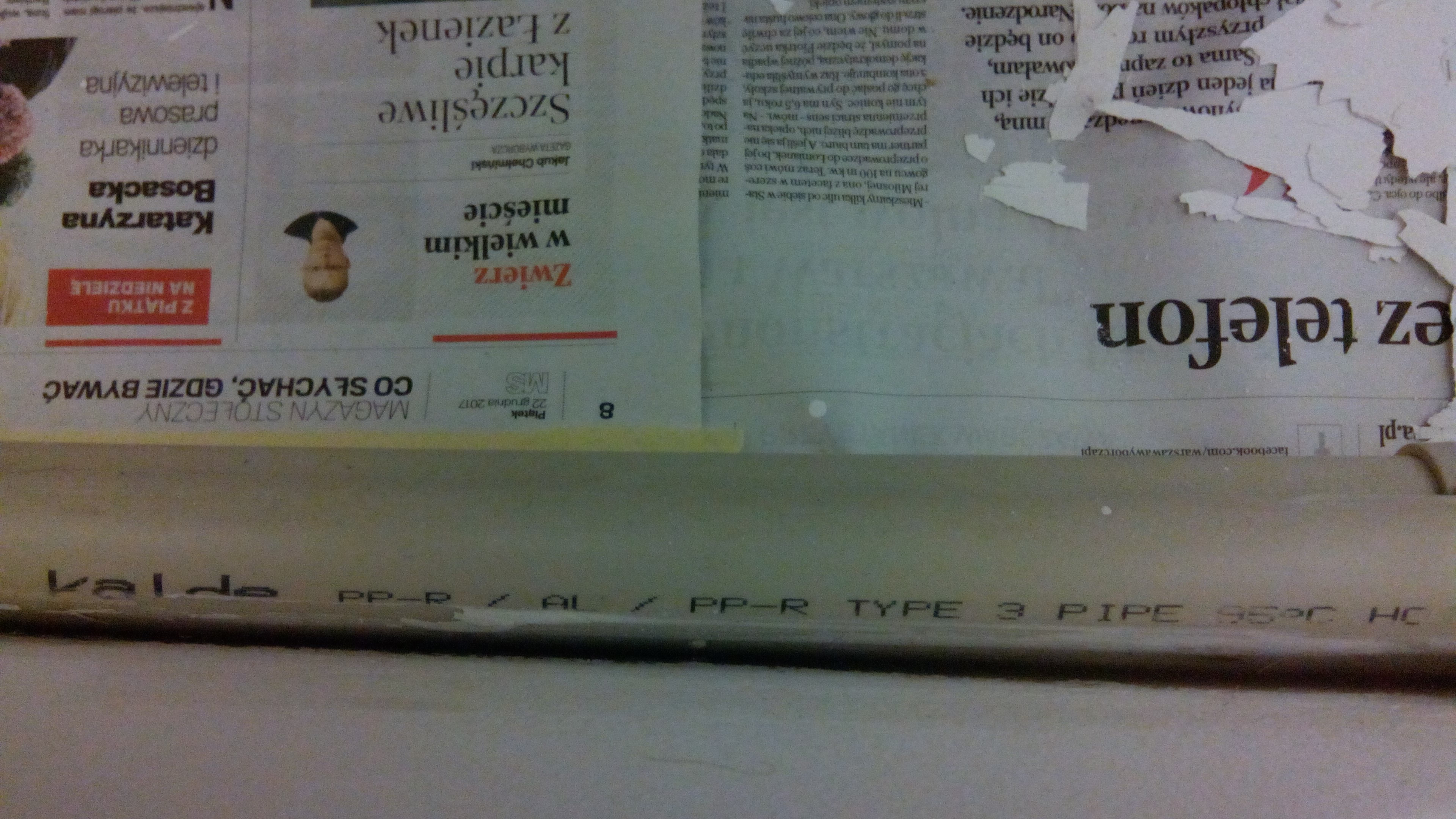

✨ Użytkownik zauważył pogrubienia na rurach centralnego ogrzewania PP-R/AL firmy Kalde, które wystąpiły po 11 latach eksploatacji, w tym czasie instalacja była zapowietrzona. W dyskusji poruszono kwestie związane z jakością rur, ich żywotnością oraz możliwymi przyczynami deformacji. Użytkownicy sugerowali wezwanie hydraulika oraz zwrócili uwagę na problem "bąbli" w niektórych partiach produkcyjnych. Wskazano, że deformacje mogą być wynikiem odklejenia się warstwy osłonowej, a także podniesiono kwestie dotyczące jakości materiałów używanych w instalacjach c.o. oraz porównano je z instalacjami stalowymi i miedzianymi.
