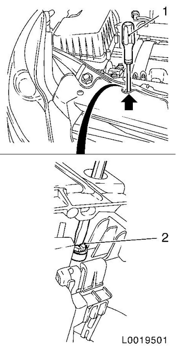

Użytkownik zgłasza problem z Opel Corsa D 1.2, gdzie po wymianie uszczelki pod głowicą i rozrządu zauważył olej w zbiorniku wyrównawczym. Pomimo braku objawów takich jak spadek mocy czy kopcenie, pojawia się pytanie o źródło oleju. Użytkownicy sugerują, że może to być stary olej z nieodpowiednio przepłukanego układu chłodzenia. W dalszej części dyskusji poruszane są kwestie czyszczenia układu chłodzenia oraz odpowietrzania, z zaleceniem użycia płynu do płukania i sprawdzenia termostatu oraz czujnika. Użytkownik ma również problemy z odpowietrzaniem, co prowadzi do przegrzewania się silnika.
