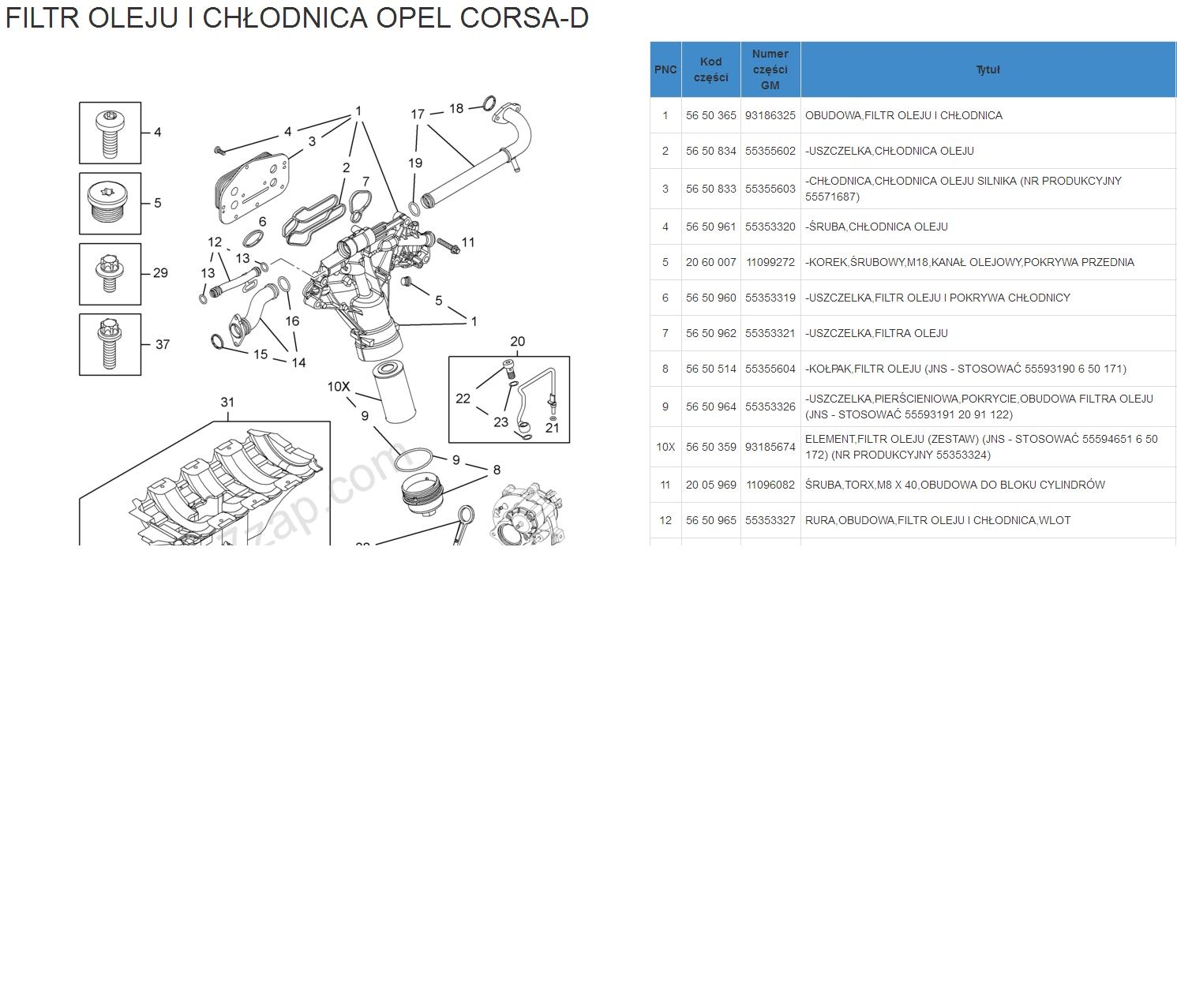

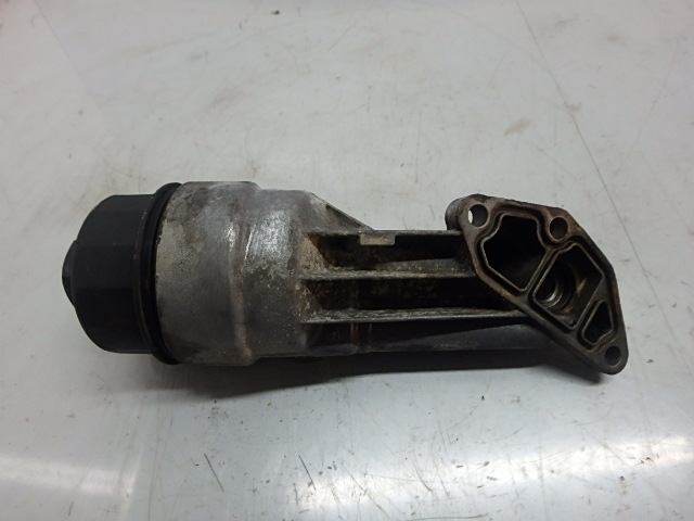

    Witam. Wewnątrz zbiorniczka wyrównawczego Corsy D 1,2 zbiera się tłusta maź. Co może być tego przyczyną?
    Na jednym z filmów na You Tube widziałem jak bohater filmu przy takich objawach, chyba w Astrze H wymieniał uszczelki obudowy filtra oleju. Czy obudowa filtra Corsy D 1,2 ze zdjęcia poniżej posiada również kanały wodne czy tylko olejowe?

    Posiada tylko kanały olejowe, raczej głowica do zdjęcia. Ewentualnie była kiedyś robiona i ktoś dobrze nie umyl.

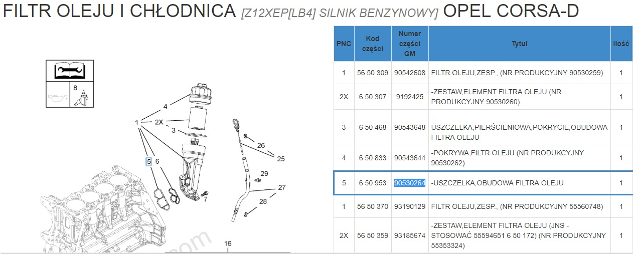

    Na uszczelce pod głowicą może zrobić się przejście między kanałami wodnymi i olejowymi, bez przedmuchu do cylindra?
    Z opisu na tej stronie wynika, że to obudowa i chłodnica, o co chodzi?
    opel corsa d 1,2 - Tłusty osad w zbiorniczku wyrównawczym
    Jak upewnić się, że to uszczelka pod głowicą?

    Co do sugestii o przewodach olejowych w chłodnicy to w tym modelu Opla stosowane jest chyba rozwiązanie jak na poniższej ilustracji .
    [Z16LEL[LNG],A16LEL[LNG],Z16LER[LDW],A16LER[LDW],A16LES[LDW],B16LER[LDW] SILNIKI BENZYNOWE] OPEL CORSA-D
    Z rozkładówki silnika 1,2 Z12XEP nie wynika aby zastosowano takie rozwiązanie.
    Jakieś inne sugestie?
