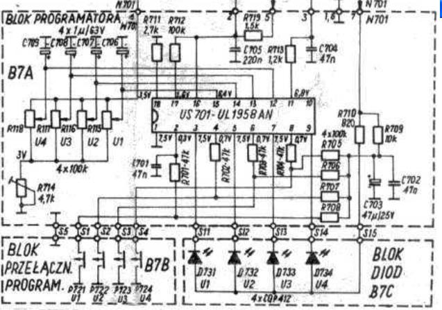

    W moim amplitunerze przestało grać radio i na płytce programatora znalazłem przepalony rezystor R763. Proszę o podanie jego wartości jeśli ktoś ma odpowiedni schemat, bo na moim są inne oznaczenia ( kod kreskowy jest zniszczony).
    Dziękuję serdecznie.

    Jesteś pewien, że to rezystor R763 :?: Bo ja takiego na schemacie programatora nie widzę.
    PS. Dodaje jeszcze cały schemat ale troche się naszukasz :D

    Ten rezystor to 120Ω. Ale temat pewnie juz nieaktualny.

    Tak sie spytam gdzie ten rezystor jest na schemacie bo nie mogę znaleźć :?:

    Gdzie?Ano jest tylko ze na ogolnie dostepnym schemacie jest programator na UL1958 a w wiekszosci radmorow byl programator na SAS6600. W instrukcji od ramdora byl ten scemacik.
    Jesli chcesz to zalaczylem go w innym poscie.

    Wlutowałem rezystor 0,5kom i sprzęcik działa świetnie.
