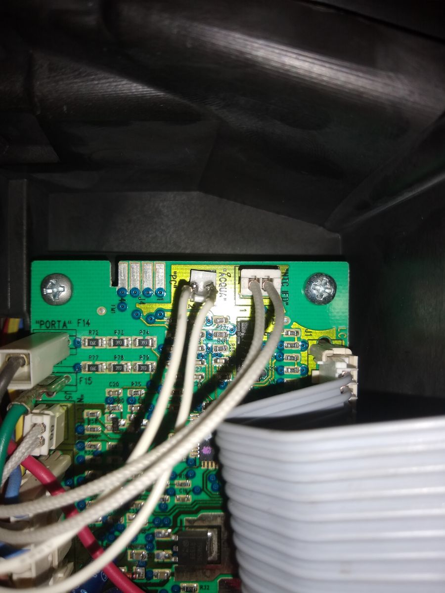

    Jak w temacie.
    Po włączeniu urządzenia wyświetla się Autotest i zaraz po nim wyrzuca błąd ,, napełnij pojemnik". Dodam, że pojemnik z wodą jest pełny, a pływak podniesiony.
    Podejrzewam, że może być uszkodzony moduł MK04U. Na forum znalazłem podobny temat ale próby z przekręcaniem pływaka wokół każdej osi nic nie dało. Pomysł z przyłożeniem magnesu do modułu również nie działa ( mimo przyłożenia magnesu miernik nie pokazuje przejścia na przewodzie ). Czy to oznacza uszkodzony moduł ? Czy ewentualną podmiana na inny nie koniecznie tego samego typu zda egzamin ?
    P.S. może się mylę ale teoretyczne zwarcie obu stopek w kostce powinno zamknąć obwód i zadziałać jak zamknięty obwód.
    Z góry dzięki za pomoc

    Nowy pojemnik na wodę i nowy czujnik rozwiążą problem.

    Nowy czujnik nowy pływak w zbiorniku i dalej wyświetla komunikat ,, Napełnić zbiornik ". Czy może być to uszkodzenie płytki ?

    Pytanie czy może to mieć związek z przepływomierzem ? Wymontowałem go rozebrałem i przeczyściłem wirnik + rurki. Po dmuchnięciu powierza obraca się bez problemu. Niestety po włączeniu urządzenia chyba nie reaguje choć po podaniu napięcia bezpośrednio na pompę woda płynie w obiegu. Do samego przepływomierza dochodzi napięcie + 4,8V i +4,9V. Nie mam schematu ale chyba poprawne. Czy to wina przepływomierza czy elektroniki? Jest jakiś sposób na sprawdzenie go poza urządzeniem ?
    Niestety nie mam już innych pomysłów na ten 😠 komunikat.

    Czy przy wlaczeniu maszyna zaczyna pompowac?

    Problem rozwiązany. Przyczyną była wtyczka na płycie elektroniki. Przy sprawdzaniu przejścia na czujniku miernik we wtyku pokazywał ok natomiast jak się okazało uszkodzona była blaszka wewnątrz, która nie stykała się z pinem na płycie po lewej stronie. Pomogło lutowanie na stałe czujnika.
