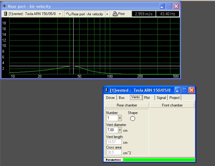

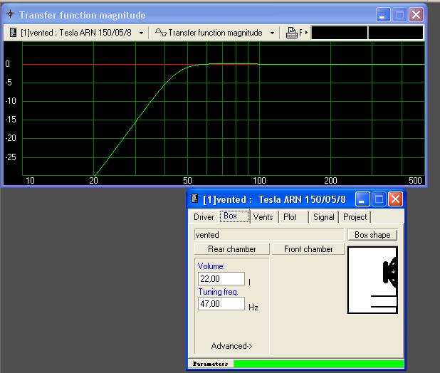

    Przepraszam że trzeci post pod sobą, ale nie chcem zakładać nowego tematu. Skoro nikt nie chce sie wypowiedzię co leprze to zpytam czy dobrze obliczyłem obudowe. Do dwóch ARN150/5/8 wyszło mi tak:
    Objętość 22litry
    Strojona na 47,00Hz
    Bass reflex średnica 7cm, długość 18,57cm
    Czy te obliczenia są dobrze wykonane?

    Obudowe zmniejsz tak do 18 litrow, co masz w kolumnie centralnej, bo najlepiej by było aby były te same głośniki.

    Dlaczego zmniejszyć na 18 l skoro WinISD oblicza 21,8 litra? Sa jakieś leprze głośniki od tesli w podobnej cenie np. STX, Tonsil?

    Hmm jak winIsd oblicza? Czyli wklepales parametry i zobaczyles co wyjdzie czy jak? Odsylam to tutoriali o winisd...

    Dobra to będzie 18 l. Ma ktoś schemat zwrotnicy to 2 x ARN 150 i ARV104 z wymiarami cewek? A jakie głośniki Tonsila by się nadawały do takiej kolumny i czy są leprze od Tesli? Jesli ktoś może niech odezwie sie na moje gg 7089293
