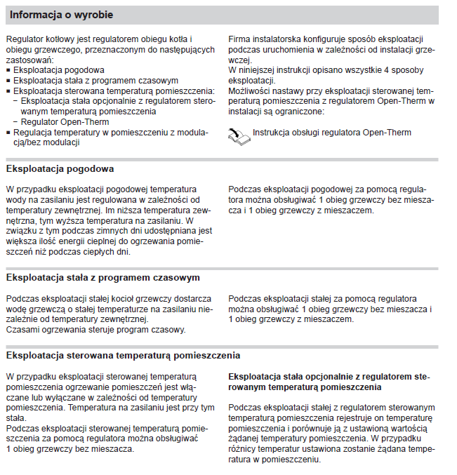

    rpiotrowski53 napisał:
    Czy jest jakiś sposób, który pozwoliłby automatycznie (a więc bez ręcznego regulowania pokrętła) na to aby pomimo tego, że pokrętło jest ustawione na 3, w rzeczywistości w tygodniu we wskazanych godzinach plus może w jakimś interwale czasowym w nocy tryb pracy kotła zmieniał sie automatycznie tak aby w rzeczywistosci kocioł pracował tak jakby pokrętło było ustawione na 2 (czyli praca w niższym przedziale temperaturowym), a wiec w konsekwencji zużycie gazu w tym okresie było potencjalnie niższe?
    A co na to instrukcja obsługi? Powinno w niej coś być na ten temat, choćby na początek tyle:
    Vitodens-111 - połączenie czujnika pogodowego ze sterowaniem czasowym

    Dziekuję za odpowiedź, ale w instrukcji dla laika jakim jestem nie ma zbyt wielu wskazówek. W zasadzie to w przytoczonym fragmencie instrukcji mamy opisane rożne sposoby ustawienia ogrzewania. Ja mam pogodówkę, a chodzi mi o to jak dynamicznie sterować grzywą grzewczą wykorzystujac pogodówkę.
    Powiedzmy w tygodniu w godz. 8.30-16.30 i cały tydzień w godz. 22.30-6.00 pogodówka ma ustawioną krzywą grzewczą "B" (czyli "2" na pokrętle na kotle), a w pozostałych godzinach na "C" (czyli "3" na pokrętle). Na ten moment moge to robić ręcznie zmieniając pokrętło pomiędzy "2", a "3", a chciałbym żeby działo się to automatycznie.
