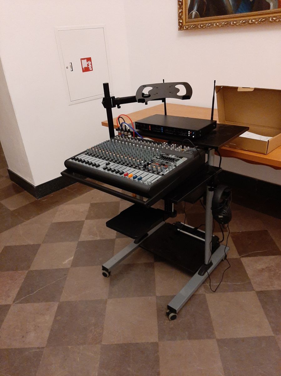

    Hej, kompletuję powoli nagłośnienie dla ośrodka kultury, mam na wyposażeniu kolumny JBL JRX 100, ostatnio zakupiłem Powermikser Behringer PMP 6000, z którego jestem bardzo zadowolony. Dotychczas te kolumny działały na powerku Yamachy 300 coś tam, ale dopiero teraz mam spore możliwości miksu. Mamy zespoły które używają 8 mikrofonów i 4 linii więc potrzebowałem czegoś takiego. Na razie dokupiłem dwa monitory aktywne Proela i zastanawiam sie co z robić z tymi JRX 100. Na pewno trzeba jakieś subbasy i moje pytania.
    Czy ten PMP 6000 uciągnie 2x JRX 218S (które chce dokupić) + 2x JRX 100? Teoretycznie po specyfikacji powinien bo po 4 ohm ma 600W na kanał.
    Czy lepiej zasilić z PMP 6000 tylko 2x JRX 100, a do 2x JRX 218S kupić końcówkę mocy? Jaką?
    Czy to wywalić i kupić aktywne zestawy np. 2x Proel SESSION6.
    Chciałbym wykorzystać to co mam i te mniejsze koncerty w małych pomieszczeniach nagłaśniać tylko JRX 100, a na scenę dokładać JRX 218S.
