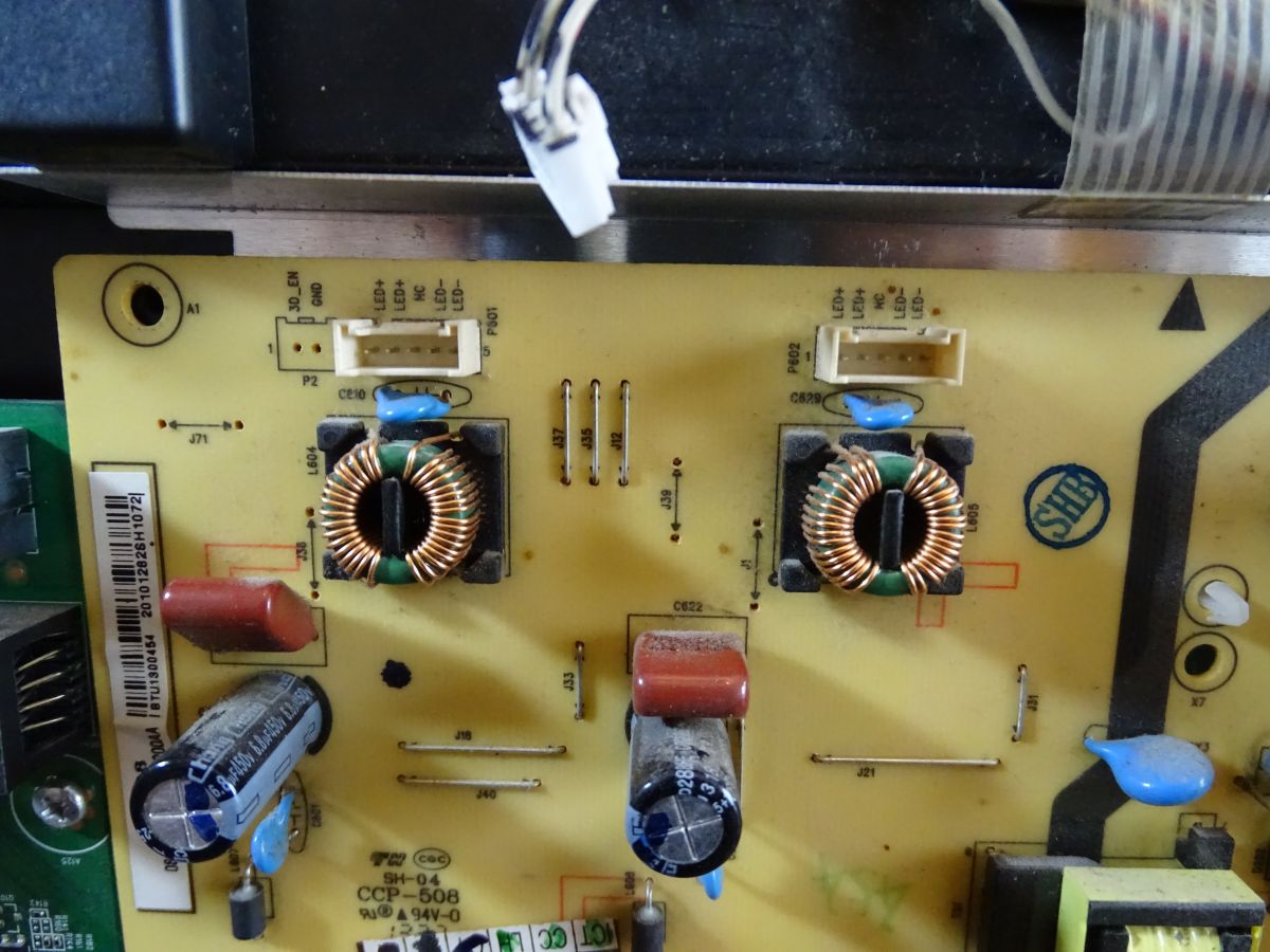

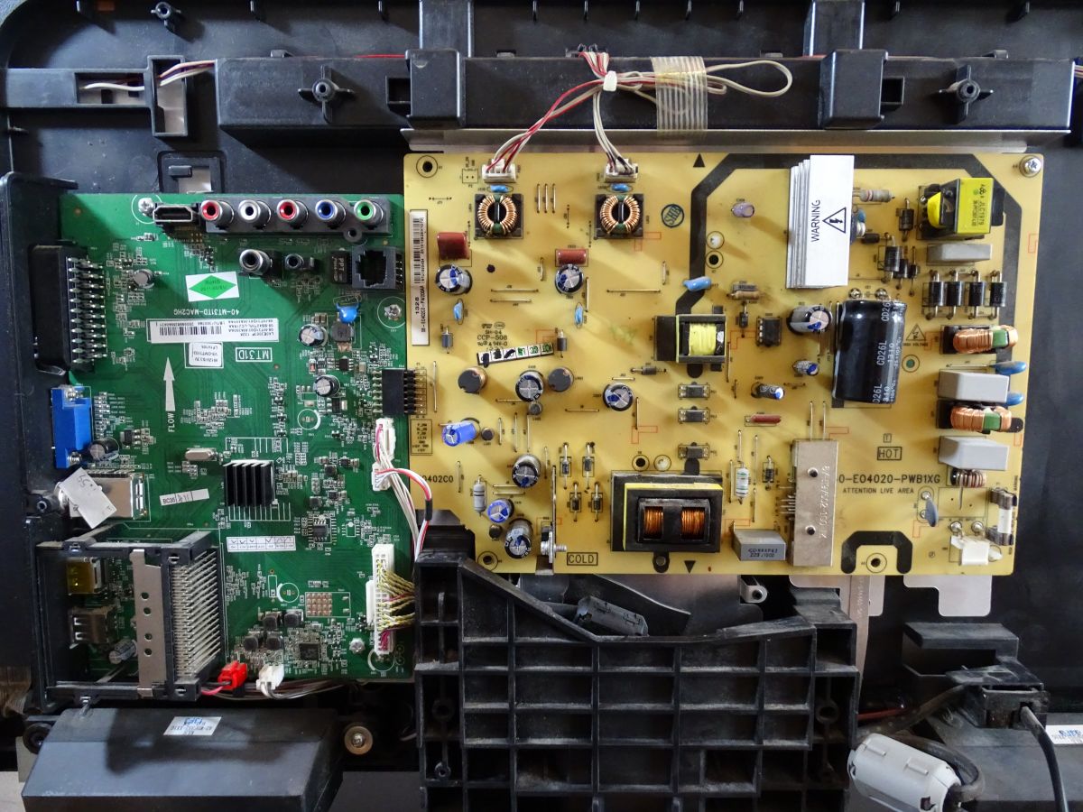

    Witam mam problem z TV TCL model L40E3003F
    Sprawa wygląda tak że nie ma podświetlenia matrycy, po podświetleniu latarką widać komunikat "brak sygnału" czyli brak podświetlenia LED.

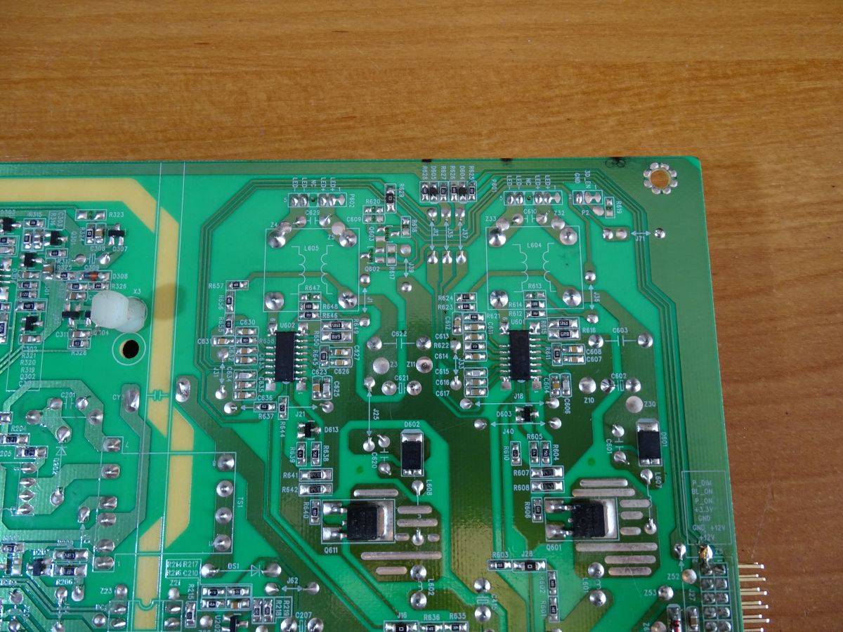

    Są dwa gniazda na płytce zasilacza opisane jako LED. Mierząc napięcie skacze ono od 0V do 3V czasem na ułamek sekundy do 30V i do 0V w obu gniazdach jest to samo, do tego słychać ciche rytmiczne tykanie z płytki zasilacza, sprawdziłem podstawowe układy czy nie mają zwarcia, kondensatory elektrolityczne przepatrzone jeden wymieniony i nic nie pomogło. Stwierdziłem że to grubszy temat z zasilaczem więc kupiłem drugi taki sam używany o numerze jak ze starego czyli 40-E04020-PWB1XG ( miał być sprawny z TV z uszkodzoną matrycą) Po wpięciu okazało się że jest to samo.
    Napięcie na kostce która wchodzi w płytę główną TV jest takie jak w nadruku na płytce, 12V i 3,3V są stabilne.
    Pytanie moje czy trafił mi się uszkodzony kolejny zasilacz czy ma on jakieś zabezpieczenie w przypadku uszkodzonych listw LED że nie daje ciągłego napięcia zasilającego te ledy?? chciałem dopytać nim zabiorę się za rozbieranie TV żeby dostać się do listw LED.
    Na płytce zasilacza widać tak jak by były dwa obwody oddzielne zasilania jednej listwy i drugiej ale na obu to samo,

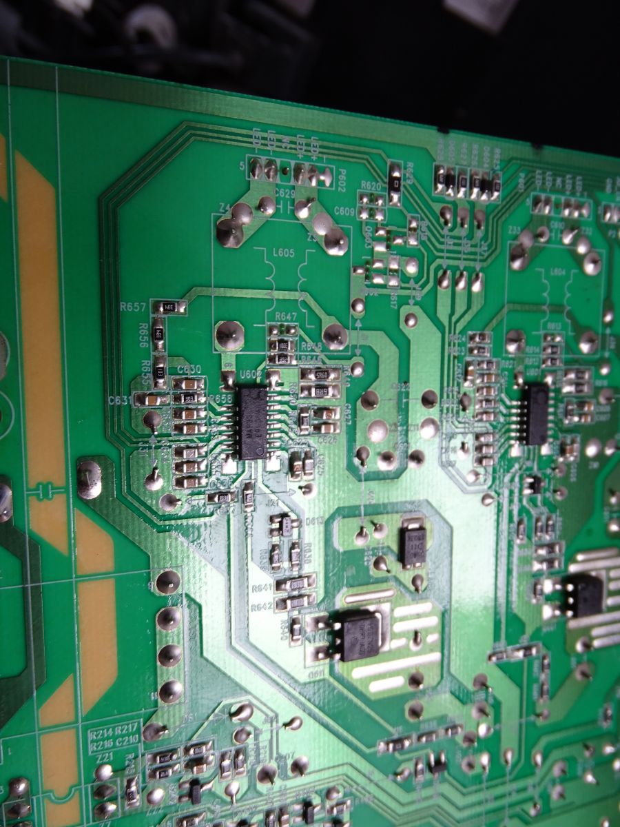

    Przebadałem wstępnie to wygląda tak że + do ledów jest stały a jasność sterowana jest minusem z układu MAP3301C
    w gnieździe LED na pinach opisanych jako LED+ a drugą końcówkę miernika dotknąłem do masy płytki zasilacza skacze napięcie od 190V do 184V

    Zacznij od sprawdzenia listew led. Gdy któraś z diód led ma przerwę lub zwarcie zabezpieczenie wyłącza zasilanie podświetlania. Jak bedziesz miał pewność że wszystkie listwy są sprawne wtedy możesz szukać .dalej

    Witam dzięki za porady, na 8 listw LED tylko dwie były dobre na których świeciły wszystkie diody, a pozostałe listwy albo wcale albo nie wszystkie diody świeciły. Kupiłem wszystkie nowe listwy, wymieniłem i telewizor śmiga jako nowy :)
    Nie wiedziałem że w przypadku niesprawnych listw nie ma napięcia zasilania ich, dlatego skupiłem się na zasilaczu, ale teraz już o tym wiem :D
