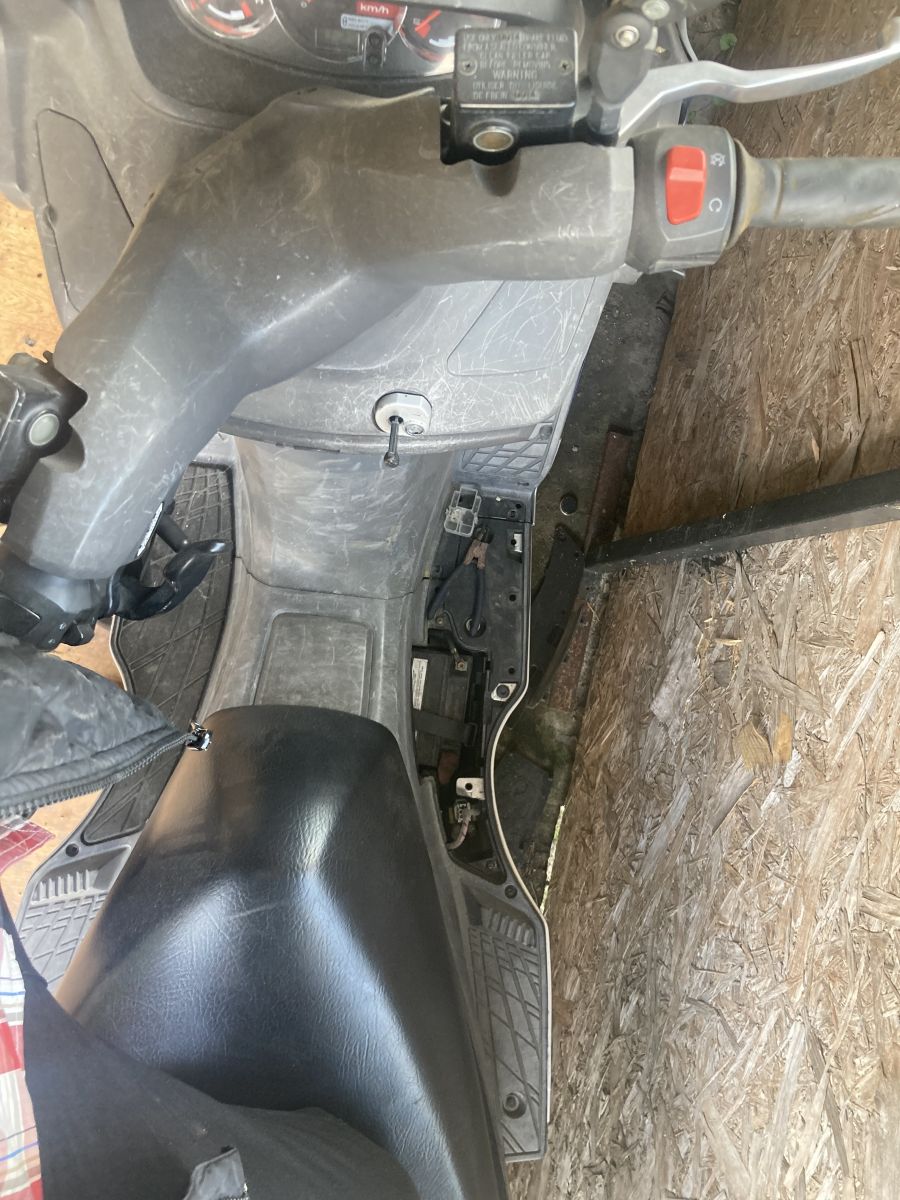

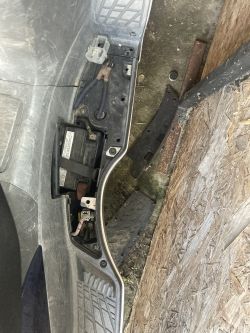

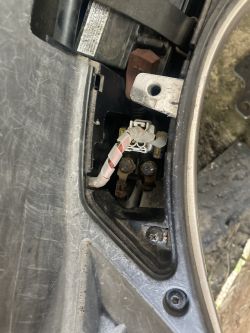

    Posty: 9
    Suzuki Burgman 125 - Suzuki Burgman 125 -Nagła usterka rozrusznika? Suzuki Burgman 125 - Suzuki Burgman 125 -Nagła usterka rozrusznika? Suzuki Burgman 125 - Suzuki Burgman 125 -Nagła usterka rozrusznika?
    Te dwie śruby zwierałem - zakładam ,że są odpowiedzialne za rozrusznik. Przy wciśnięciu guzika od odpalania słychać *KLIK* , po odpuszczeniu to samo. Czy to możliwe że coś jest nie tak ze świecą? Zmieniałem ją około 500km temu przy wymianie oleju.

    Jak wygląda rozrusznik :) , przeglądarka potem grafika "rozrusznik Suzuki Burgman" i porównujesz z tym co masz w skuterku.

    Plus powinien być na obydwu śrubach minus bierzesz z baterii, jeśli jest plus na obydwu, to masz problem z rozrusznikiem, rozrusznik namierzysz idąc po przewodzie od przekaźnika to coś co "klika".

    Daj se spokój z miernikiem, weź żarówkę H7 na kablach jeden do masy drugi do śruby na styczniku. Na jednej śrubie żarówka ma cały czas świecić, na drugiej tylko jak naciskasz starter. Ile można się pierniczyć z jednym kabelkiem...
