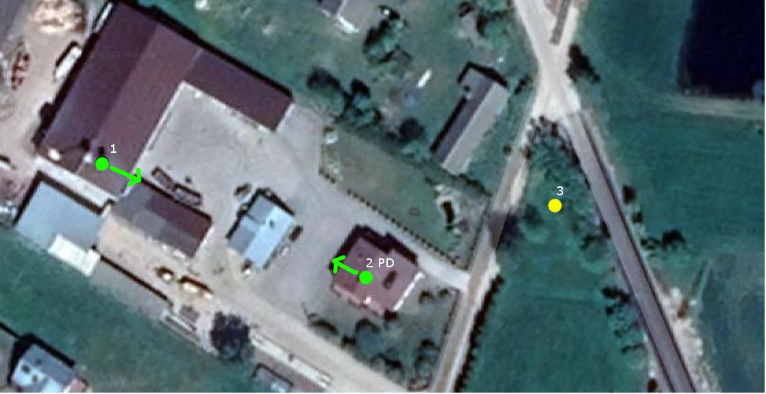

    Odezwał się do mnie znajomy, który posiada aktualnie zbudowany most w oparciu o Ubiquiti NSM2 (pkt 1 jako PD) i Ubiquiti NSML2 (pkt. 2). Chciałby dodatkowo podłączyć kolejną lokalizację - pkt. 3, w związku z tym pojawia się pytanie jak najlepiej zrealizować ten temat. Czy w punkcie 2 wymienić NSM2 na dookólny punkt dostępowy Mikrotik lub Ubiquiti, a NSM2 przenieść do pkt. 3 czy może dołożyć kolejną antenę w pkt. 2 skierowaną na pkt. 3 i w pkt. 3 zainstalować NSM2 lub NSML2?
    Proszę również o ewentualną propozycję co postawić w punkcie 2 jeśli ma to być PD dookólny.

    Erbit napisał:
    Nie wiadomo czego "znajomy" oczekuje (jakie ma wymagania).
    W pkt. 2 jest suszarnia kukurydzy, wisi tam jedna kamera do podglądu parametrów. W pkt 1 jest stary dom, w którym jest obecnie ADSL z Netii (musi tu zostać). W pkt. 3 jest nowy dom, w którym ma być dostępny internet z pkt. 1.
    Erbit napisał:
    Być może da się to rozwiązać "taniej" ale nie wiadomo też czy cena jest tu głównym wyznacznikiem czy jakość i mniejsza zawodność.
    Raczej wyznacznikiem jest jakość i mniejsza zawodność

    Erbit napisał:
    Na marginesie - nie myślał Kolega uruchomić tam LTE? Sądzę, że byłby to lepszy internet niż ten ADSL. Wtedy można by było uruchomić go w nowym domu, anteny w pkt 2 i 3 skierować na nowy dom i wysłać sygnał do starego i do suszarni przy czym wtedy wystarczyłby jeden "nadajnik" z nowego domu.
    Myślałem - suszarnia nie ma widoczności z nowym domem, zasłania ją stary dom (jest o 2 piętra wyższy). W przyszłości prawdopodobnie do nowego domu pójdzie światłowód z POPC, ale kiedy to nastąpi to nie wiadomo, wiec wtedy będziemy kombinować :) Na obecną chwilę niestety ma być zrobione szybko.

    cdsmarcin napisał:
    Jak rozbudować sieć? Ubiquiti NSM2 i Ubiquiti NSML2.
    Najpierw sprawdź jaki w punkcie 3 masz sygnał z tego NSM2. To są małe odległości, anteny są tam zacnie kierunkowe, że przy małych odległościach ludzie toto plecami odkręcali żeby sygnał nie był zbyt mocny. Trochę druciarswo, ale może się zdarzyć że podłączyśz się w punkcie 3 do WiFI w 2 i będzie działać całkiem przyzwoicie.

    Ostatecznie zrobiłem drugi taki sam most.
