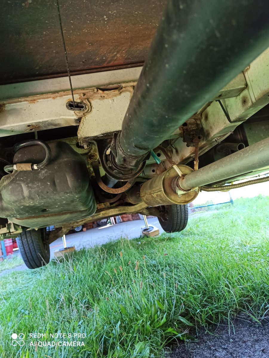

    Na pewno wszystkie roboty z przeróbką wału zlecę fachowcowi, który mam nadzieję wykonana to z należytą starannością, bo na tym nie można oszczędzać ze względu ewentualnych drgań o których piszesz. Niestety nie bardzo mogę umieścić reduktor blisko skrzyni, gdyż po obu stronach jest mnóstwo "ustrojstw", co utrudnia montaż reduktora do ramy. Im bardziej do tyłu tym robi się koszerniej (załączona fotka). Chyba nie uniknę ruszania obu wałów. Cieszy mnie fakt, że sądzisz, iż reduktor sprosta obciążeniom. Muszę przemyśleć i wykonać robotę tak, aby była niezawodna, gdyż z reguły wyjeżdżam na trasy zagraniczne o długości ok 5 tys. km i wszelkie naprawy zagraniczne nie bardzo wchodzą w grę.

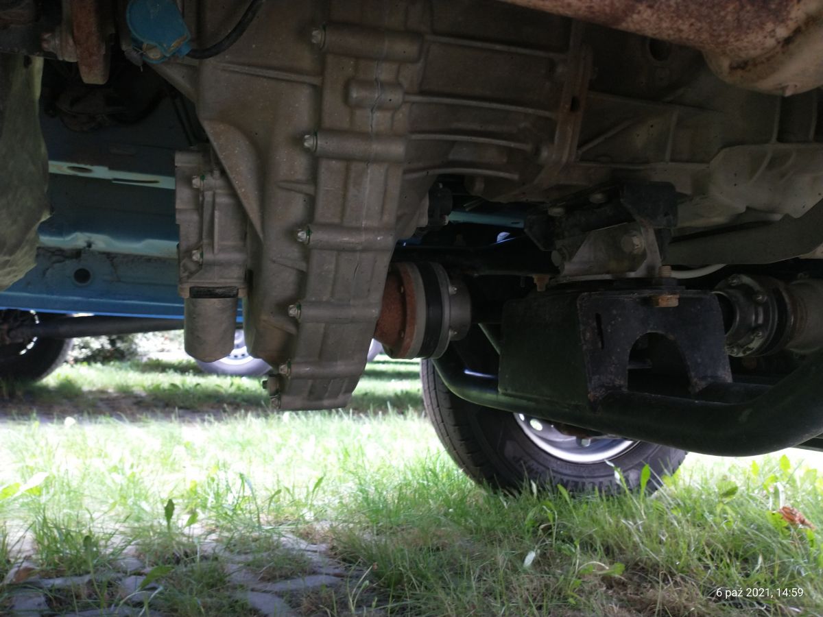

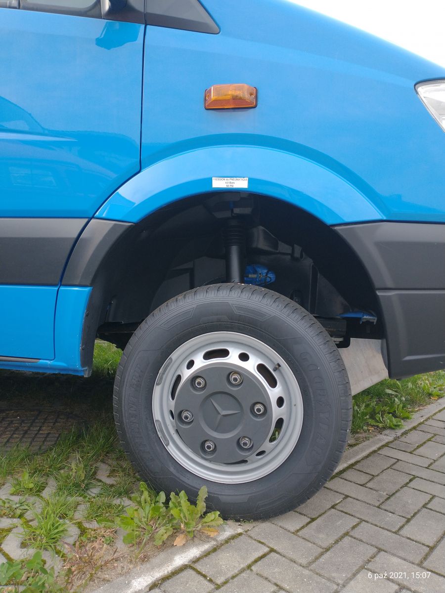

    Moim zdaniem nie wykonalne bez poważnych przeróbek
    Wał wiadomo inny skrzynia z reduktorem.
    Podpora skrzyni biegów inna
    Zwróć uwagę jaki prześwit ma 906 4x4 dołączę zdjęcie
    Ten reduktor się nie zmieści w takim samochodzie, wychodzi jakieś 150-200 mam poniżej miski olejowej silnika. To się nie pomieści pod samochodem. 4x4 ma inną ramę zawieszenia. Silnik zamontowany jest nad przednim mostem Sprinter 906, 2007 rok, - Dołożenie reduktora do manualnej skrzyni biegów w Spri Sprinter 906, 2007 rok, - Dołożenie reduktora do manualnej skrzyni biegów w Spri
    Sterowaniem tego sprzętu martwił bym się na końcu.

    Chyba niestety masz rację. Muszę szukać innych rozwiązań. Dziękuję za informację i zdjęcia.
