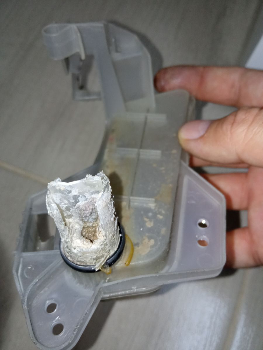

    Na początek wyczyść solidnie ten element do którego jest wpięty wężyk biegnący od hydrostatu: https://north.pl/karta/zbiornik-odpowietrznik...o-pralki-do-polar-pdt619,SM0-BI-CLM8-748.html

    Nie wiedziałem że jest specjalny zbiorniczek do wężyka.
    Wyjmę i wyczyszcze.

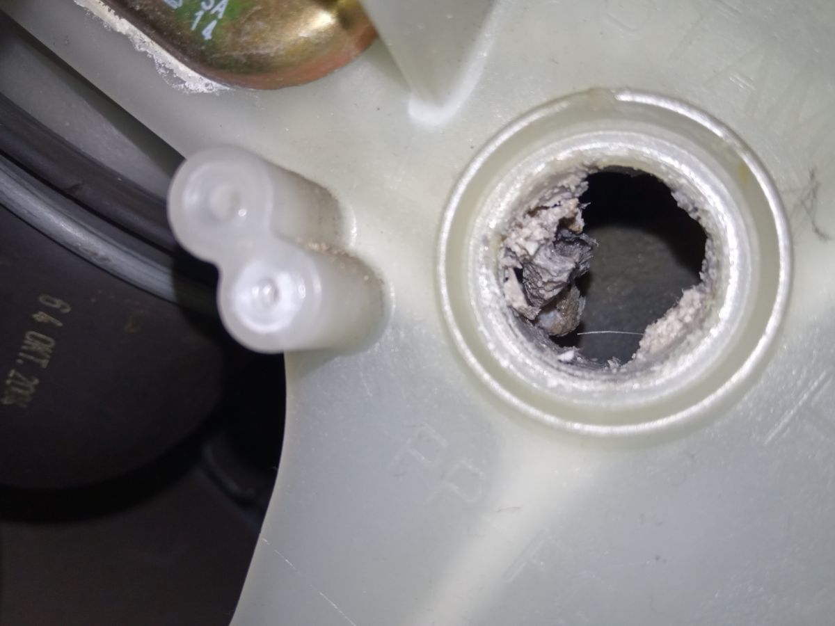

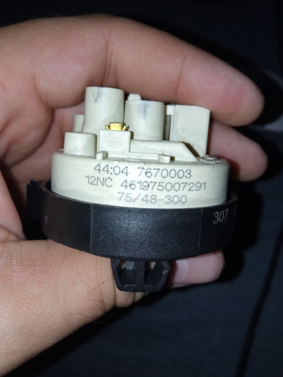

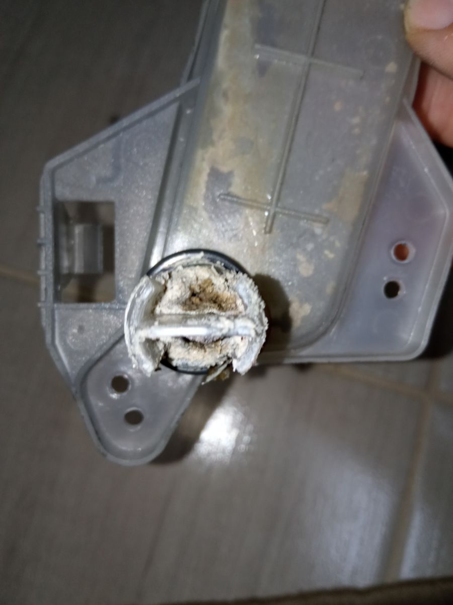

    Śrubki nie były zalakowane. Wyczyściłem zbiorniczek a było z czego niestety. Załączam zdjęcia. Na szczęście zrobiłem znaczniki i mniej więcej wiem jak powinno być. Puściłem pralkę na pusto i wygląda dobrze. Póki poobserwuje parę pytań czy problem dalej występuje czy nie. W pralce mam taki hydrostat, zrobiłem tylko numery. Dzięki za rady i za jakieś 2 tygodnie dam znać jak to wygląda.

    Trochę problemu sobie narobiłeś grzebiąc regulacjami. Proponuję hydrostat w kieszeń i przejść się do jakiegoś kumatego sklepu z częściami do AGD, nastawy są podane na obudowie, więc kumaty sprzedawca dobierze Ci hydrostat, Tobie zostanie jego właściwe podłączenie. Oryginał jest już do tego modelu nieosiągalny.

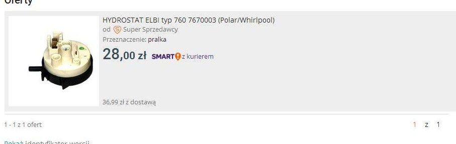

  • #9 19641718
  • #10 19641734
    mrice
    Moderator AGD
    Posty: 13978
    Pomógł: 2215
    Ocena: 6957
    Ten daje już większą nadzieje, ale na nastawy bym mimo wszystko spojrzał przed zakupem. Nie jestem pewien czy sama zgodność numeru 7670003 da gwarancję poziomów.
