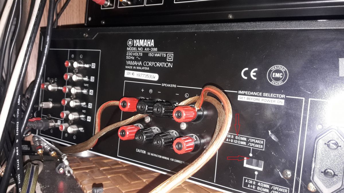

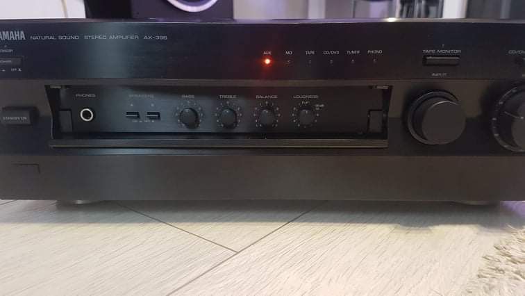

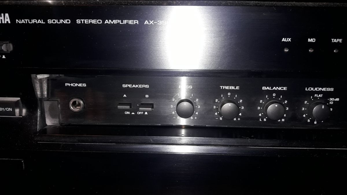

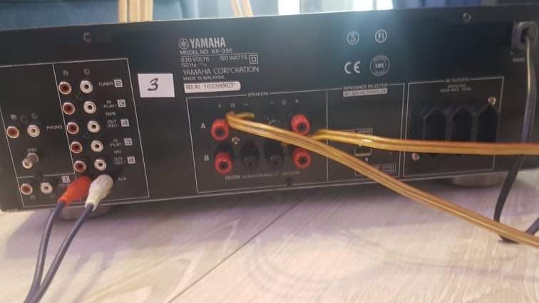

    Witam. Zakupilem podany wczesniej zmacniacz lecz mam problem kolumny trzeszcza nie słychać wszystkich dzwiekow np bassów. Prosze o pomoc, moze to byc wina kabla ? Czy coś źle podłączyłem
    Witaj, pierwsze zdjęcie tzn. 2 przedstawia poprawnie podłączone głośniki do systemu A. Sprawdź czy za klapką masz wciśnięty przycisk A a przycisk B wyciśnięty.. Altusy 300 - Rekomendacje amplitunerów/wzmacniaczy z wejściem optycznym
    Poza tym sprawdź czy przełącznik impedancji jest w odpowiedniej pozycji A or B: 6 Om min.
    Czy wzmacniacz sprawdzony był u kupującego, czy kupiłeś wysyłkowo i nie miałeś jak sprawdzić ?
    Korekta, jednak z tego drugiego zdjęcia nie wynika jednoznacznie czy jest poprawnie, do toru A mają być w górnym rzędzie podpięte głośniki. tak jak na moim drugim zdjęciu.

    gorki73 napisał:
    Podłączyłem teraz wszystko pod A lecz miałem przełącznik impedancji ustawiony na 4-8 om jak zmieniłem na ten pierwszy czyli min 6 Om wzmacniacz się wyłączył i na tych ustawieniach nie chce się włączyć, czyli wychodzi na to że wadliwy wzmacniacz ...
    Zakup przez allegro...
    teraz mi głupio, że Ci poleciłem ten wzmacniacz, mogę Ci ręczyć, że to świetny wzmacniacz i mogę Ci nawet pokazać jak gra....mam nadzieję, że możesz go odesłać ?
    zadziałało zabezpieczenie.

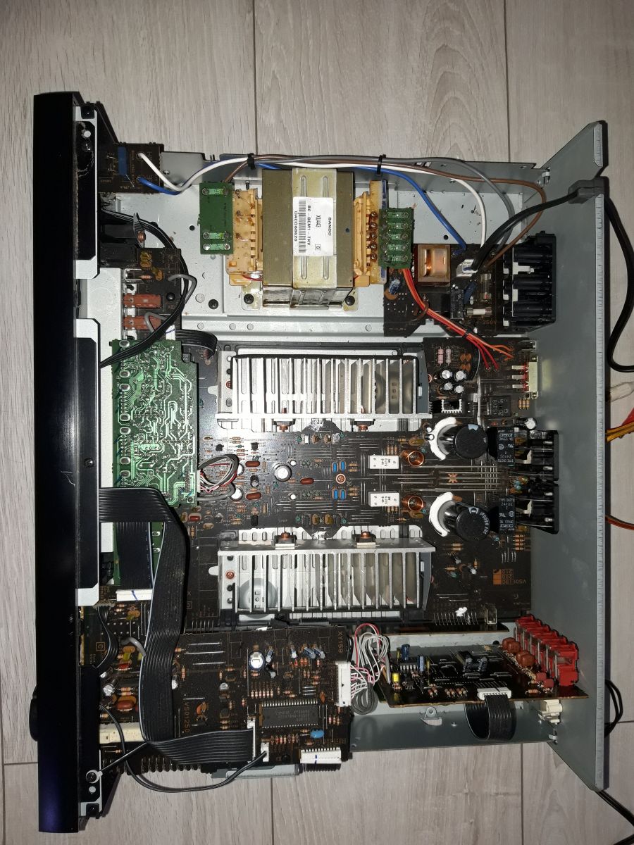

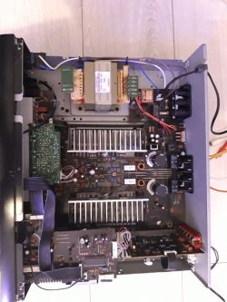

    Ps. Czy możesz go rozkręcić i zrobić zdjęcia czy nie było tam nic grzebane, zdjęcia tranzystorów będą pomocne, czy to są oryginały Sanken'a ?

    gorki73 napisał:
    Ogólnie pojechałem do sklepu kupiłem nowy kabel mini jack i wszystko działa jak powinno, mam ustawione tak jak Ty, wszystko na A. Dzięki za pomoc jak będziesz kiedyś w okolicach Wrześni to zapraszam na coś mocniejszego za pomoc. Wzmacniacz rozkręciłem tu masz zdjecia:
    Oj to bardzo się cieszę, kamień z serca, no widać, że to kawał wzmacniacza :) zobacz ile miejsca co wpływa również na temperaturę pracy elementów...np podnosząc tylko o 10 stopni temperaturę pracy kondensatora zmniejsza się jego żywotność o połowę (takie są badania). Napisz jak się osłuchasz czy Ci dźwięk odpowiada ? Czy jesteś zadowolony.
    Ps. dla mnie nic nie było grzebane w końcu to Yamaha :)
