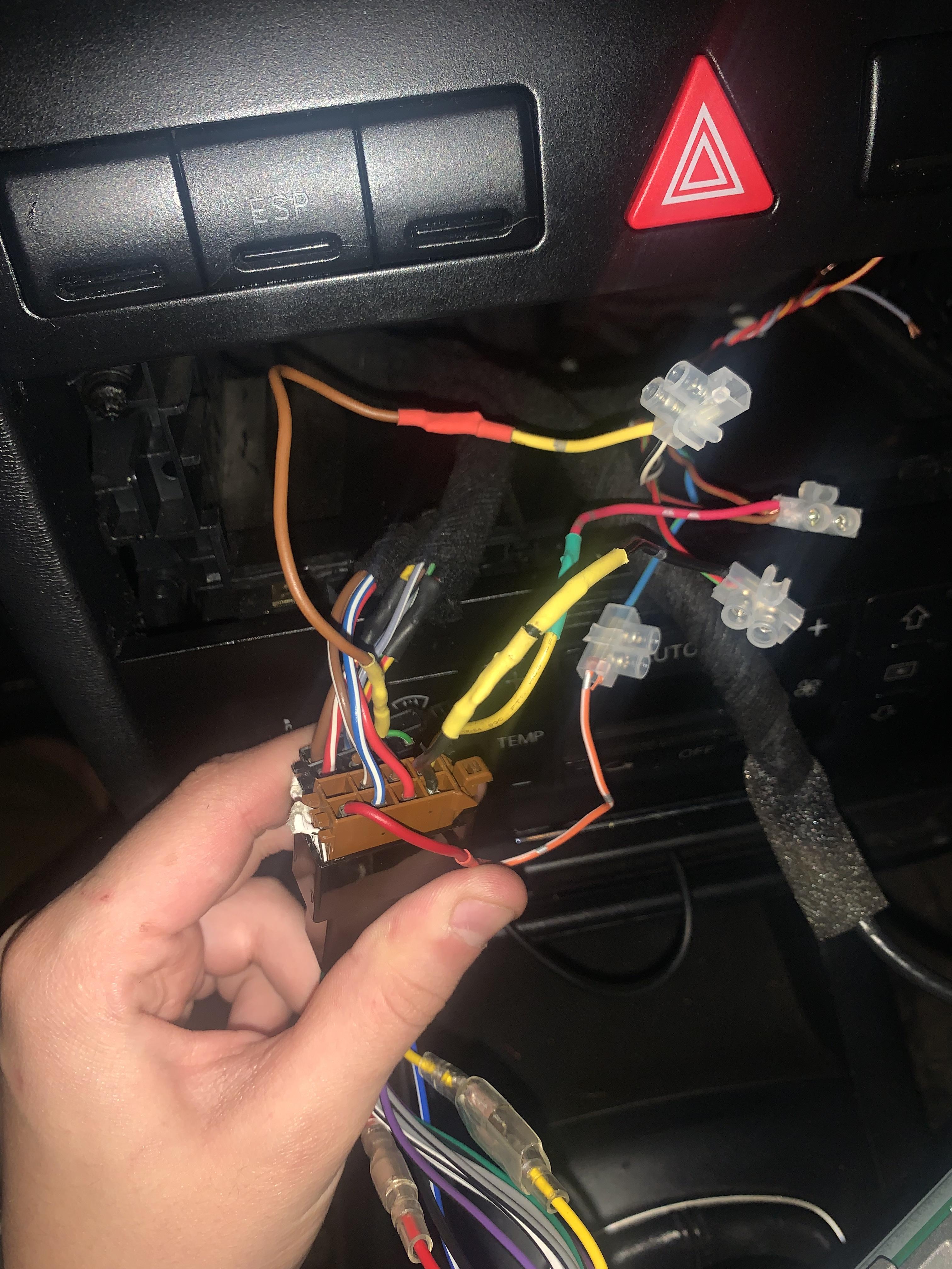

    Witam. Piszę na forum z załamaniem nerwowym ze względu na audio w moim Audi. Ostatnio tylne głośniki oraz fabryczny sub raz działały raz nie. Muzyka gra aż słychać „pierdnięcie”, 5-15 sekund i grają znowu. Czasami się zdarza że grają przez dłuższy czas ale w końcu sytuacja się powtarza. Wyciągając radio okazało się ze jeden pin jest praktycznie ułamany, nie mam pojęcia jak to się stało skoro cały czas wszystko działało w porządku. Ułamany pin nie miałem jak wsadzić do kostki z powrotem wiec ten oraz inne przewody podkręcałem tak jak były podłączone. Niestety nic to nie dało a tył oraz sub raz grają raz nie. Czy mógłby ktoś mi podpowiedzieć gdzie może leżeć problem? Osobiście wydaje mi się że jest jakiś problem z zasilaniem wzmacniacza lub sygnałem.

    Wrzuc zdjecia tej sieczki przy radiu

    Sieczka to dobrze powiedziane. Widać że ktoś przede mną tam nieźle pogrzebał. Postaram się wysłać jak najszybciej.
    Dodaje pare jakby na którym było coś nie widoczne. Mam nadzieje ze uda się cos wywnioskować

    Przede wszystkim tego jakis baran nie wsadził
    Audi A3 8L 2001r - Nieregularne działanie tylnych głośników i subwoofera, podejrzany ułamany pin
    Trzecia kostka sygnałowa ucieta na chama. Podjedz na szrot albo kup na all... konwerter i kostke trzecią od radia fabryczną . Po kolorach zlutuj ją do instalacji ,zrób na oryginał ,wepnij konwerter i powinno być ok.

    Głośniki zostały podłączone prosto do radia, a subwoofer odpięty leży w bagażniku.
