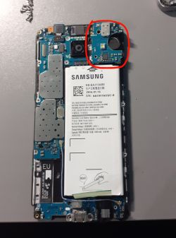

    Witam. Mam problem z telefonem. Był on kiedyś w serwisie i nie naprawili tego telefonu, więc chciałem sam to zrobić. Gdy otwierałem telefon zauważyłem że jest ułamany kawałek płyty głównej (widac na zalączonym zdjęciu). Na tym telefonie było sporo danych które chciałbym skopiowac na komputer. Da się to w jakiś sposób naprawić, lub czy telefon będzie działac bez tej części?
    Z góry dziękuje Samsung Galaxy A3 2016 urwany kawałek płyty głównej.

    Ułamane jest pół płyty głównej, jedyne co widzę to wysłanie do firmy która odzyskuje dane bezpośrednio z układu pamięci, ale koszty na pewno nie będą małe. Jeśli chodzi o naprawę telefonu to nie ma szans, chyba że znajdziesz dawce- drugą płytę, ale dane i tak są na tej.

    @bogdan2491 a dałoby się wylutować pamięć z telefonu i przełożyć do drugiej płyty? (przepraszam za brak odp. ale zapomniałem o tym temacie :\

    Akurat ta ulamana czesc nie powinna miec wplywu na uruchamianie sie telefonu. Tam znajduje sie uklad odpowiedzialny za WiFi/bluetooth, NFC i zasilanie karty SIM oraz, po drugiej stronie plyty, rzeczy od czujnika zblizeniowego.
    Mozna, z racji ze A3 2016 nie jest szyfrowana, ale nie ma to sensu. Prosciej kosc wylutowac, odczytac z niej dane i po prostu przywrocic na sprawna plyte. Mniej roboty i mniejsze ryzyko.
    Jesli chodzo i koszty - popytaj w serwisach ktora zajmuja sie naprawa i mikrolutowaniem. Powinno byc taniej niz w firmach zajmujacych sie typowo odzyskiem danych. Ewentualnie odezwij sie na PM jesli wysylka wchodzi w gre.

    Czyli mógłbym podłączyć telefon do komputera, i skopiować z niego dane? (zależy mi na tym najbardziej ,tak jak napisałem w opisie tematu)

    Skoro do tej pory tego nie zrobiles, a urzadzenie bylo oddane do jakiegos serwisu i tez go nie byli w stanie uruchomic to nie, aktualnie tak zrobic nie mozesz. Ten pekniety, oderwany fragment z kolei nie powinien miec z tym zadnego zwiazku, o ile zlacza baterii rowniez nie jest czesciowo pekniete a to ciezko ocenic po tym zdjeciu.

    W serwisie mieli wymienić tylko wyświetlacz, lecz poza tym wszystko działało. Złącze baterii nie jest pęknięte. Spróbuje wymienić wyświetlacz :I
