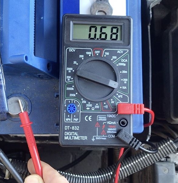

    Od pewnego czasu mam problem z akumulatorem, stary wymieniłem sądząc, że to wina jego wieku i zużycia ale przy nowym mam to samo:
    Jak stale jeżdżę to jeszcze pół biedy ale jak samochód postoi parę dni - to po uruchomieniu radia na dłużej niż pięć minut albo postój na włączonych światłach przez dłuższą chwilę - samochód nie odpala.
    Jak pisałem akumulator jest nowy, Varta Blue Dynamic D24 60Ah
    Peugeot 206 benzyna 2.0 136KM S16 2001
    Niestety jest instalacja gazowa
    Radio Android
    Podszkolony przez YT wziąłem multimetr i sprawdziłem pobór z plusa akumulatora jak na zdjęciu:
    Peugeot 206 benz. 2.0 136KM - rozładowujący się akumulator
    Przy ustawieniu mojego jedynego miernika jakim na dziś dysponuje na DCA 10A wykazywał fluktuację poboru 0,54 - 0,69 do nawet 0,74, ale głównie średnio 0,64-69.
    Jak sprawdzić co jest przyczyną? Spróbuję odłączyć radio i wszystkie tego typu bajery. Jeśli to to nie radio? Coś mu mówi, że to może być gaz... Jak sprawdzić instalację gazową pod kątem utraty prądu? Jeśli to ona, to czy warto ją naprawiać, czy usunąć? Będę wdzięczny za pomoc.

    Zacznij od odpięcia radia. A potem od odpięcia bezpiecznika od sterownika gazu.

    Przy pomiarze prądu pamiętaj aby auto było zamknięte wszystkie odbiorniki wyłączone, druga sprawa mierząc w ten sposób odłączając klemę i wpinając amperomierz należy poczekać pewien czas zazwyczaj 5-10min aby sterowniki na szynach danych (CAN) się uśpiły i dopiero odczytać pobór, bo przypuszczam że po odłączeniu klemy i ponownym załączeniu zasilania poprzez amperomierz CAN się wzbudza i wysyła ramki danych a to generuje podobny prąd jak u ciebie w zależności ile modułów jest na szynie danych.

    Dobrze kombinujesz. Najlepiej jakbyś miał możliwość podpiąć ten miernik, nazwijmy to "na sztywno" aby mieć dwie ręce wolne i kolejno odłączasz bezpieczniki obserwując kiedy pobór prądu znacząco spadnie.

    Zamkniete na pilota drzwi i rygiel maski do pomiaru. 10min zwłoki. Lampka w schowku gasnie?
