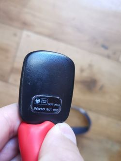

    Tak wygląda pilot z oryginalną naklejką. Corolla E11, 1997 - Pilot centralnego zamka nie działa Corolla E11, 1997 - Pilot centralnego zamka nie działa

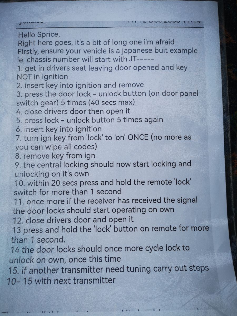

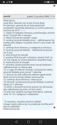

    wracam do tematu. Niestety nadal pilot nie działa. Czy ktoś używał poniższej procedury kodowania pilota centralnego zamka?
    U mnie po punkcie 8. nic się nie dzieje a powinien się zamek sam blokować... Corolla E11, 1997 - Pilot centralnego zamka nie działa i angielska wersja
    Czy fakt, że w międzyczasie nastąpiła zmiana stacyjki a więc i kluczyka ma znaczenie?
