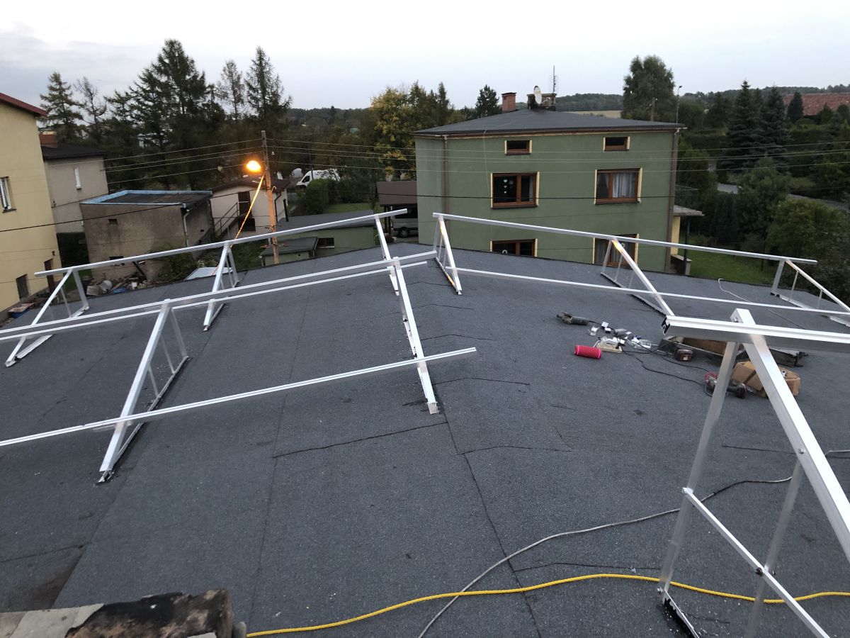

    Witam zakładam sam panele fotowoltaiczne a dokładniej 27 sztuk
    Specyfikacja poniżej do falownika specyfikacja tez poniżej i moja pytanie jest takie jak mam podzięki panele i jak je połączyć szeregowo czy rownolegle i jakim przekrojem kabla.

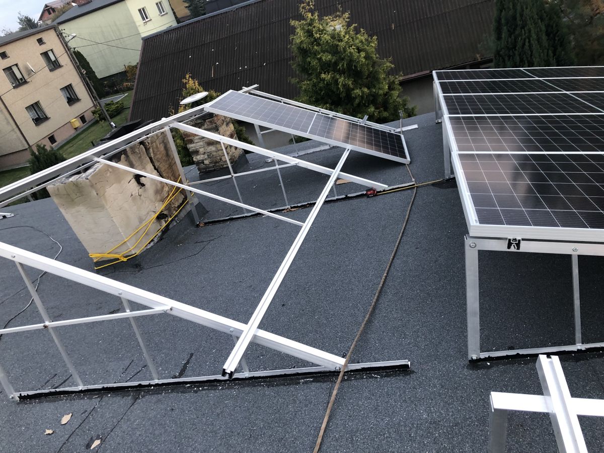

    Falownik 15kW ponieważ chciałbym jeszcze w tym roku bądź w połowie kolejnego dołożyć jeszcze 9 paneli tak cień będzie na 9 panelach maksymalnie do połowy panela a reszta to max do 1/4 Panele fotowoltaiczne jak podłączyć szeregowo czy rownolegle Panele fotowoltaiczne jak podłączyć szeregowo czy rownolegle Panele fotowoltaiczne jak podłączyć szeregowo czy rownolegle Panele fotowoltaiczne jak podłączyć szeregowo czy rownolegle Panele fotowoltaiczne jak podłączyć szeregowo czy rownolegle Panele fotowoltaiczne jak podłączyć szeregowo czy rownolegle

    @PatrykTrembaczowski , z tego co widzę na fotkach z postu #3 to po zamocowaniu paneli konstrukcja będzie dość chwiejna, sprawdzisz to próbując ręką "rozhuśtać" konstrukcję, w/g mnie powinieneś wzmocnić ją zastrzałami.

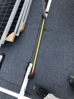

    Jaką masz odległość między rzędami? W sensie odległość pomiędzy krawędzią górną panelu jednego rzędu, a krawędzią dolną panelu drugiego rzędu? Na oko wygląda, że to będzie ze 30cm, a panele mają 2m. Nie wiem czy nie są za blisko.

    Zdaje mi się ze 30 i 40 cm tyle na ile mogłem żeby sie zmieściły ale jak będę w domu to zmierzę to dokładnie
    A wiec tak między tymi pierwszymi zdjęciami jest 45cm odległości od stelaży ale tylni jest dźwigniowy pod większym katem żeby te z przodu go tak nie przysłaniały bo nie mogę się odsunąć dalej do tylu bo jest komin a między tymi z tylu jest 85 cm odległości.

    Sprawdź sobie minimalne odległości między ekierkami np. tu: Link Bo jak dasz za blisko będą się zacieniać wzajemnie. Nie wiem czy doczytałeś, że cień na jednej małej celi i połowa stringu prawie nie pracuje.
