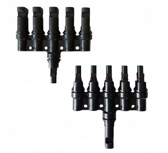

    Albo kupić coś podobnego;
    Dwa czarne rozdzielacze złącz MC4 do kabli fotowoltaicznych, każdy z pięcioma gniazdami.

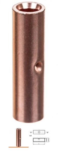

    Albo zrobić samemu. Z jednej strony MC4, skręcasz końce i zaciskasz tuleją łączącą z przewodem 10 mm2.
    Miedziana tuleja łączeniowa do przewodów elektrycznych z wyżłobieniem na środku i schematem technicznym u dołu.
    Na to kuszulki termokurczliwe z klejem i gitara.

    @ArturAVS
    Ale to chyba 16 albo i 20 tulejka potrzebna?
    5 kabli po 4 mm², nie wiem, czy i tak się w 16 zmieści...

    To nie łącz na kupę wszystkiego jak masz mieć problem z połączeniem kabli.
    Kup zwykłe trójniki ( 3x ) czy trójniki równoległe ( 2x ) , kosztują grosze i złącz, będzie dokładnie to samo.
    W tulejkę 10 kę spokojnie 4 x 4 mm2 się mieści.

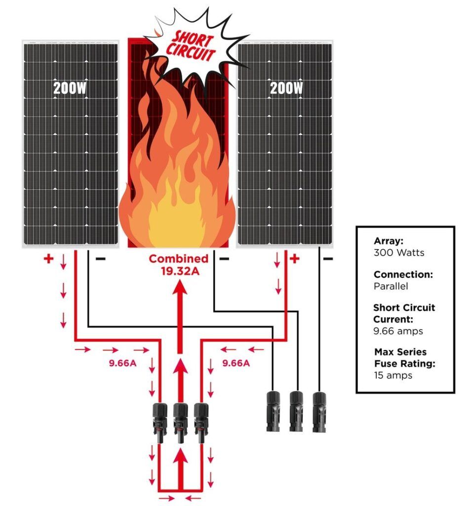

    Zwarcie w panelu słonecznym ma miejsce, gdy panel ulega uszkodzeniu i nie wytwarza już prądu ze słońca.
    Jeśli układ paneli słonecznych jest podłączony równolegle, uszkodzony jeden panel słoneczny może stać się przyczyną pożaru, ponieważ cały prąd wytworzony przez pozostałe sprawne panele będzie kierowany do uszkodzonego panelu zamiast do regulatora ładowania.
    Schemat trzech paneli słonecznych połączonych równolegle; środkowy panel z pożarem i napisem zwarcie.
    Nieprawda. Isc to prąd zwarciowy na zaciskach panela a nie w nim. Jeśli panel ma prąd Impp 13A a Isc 13,2A to jak zabezpieczysz? Bezpiecznik 13A nie zadziała lub będzie reagował przy mpp, co wprowadzi ograniczenia mocy. Połączączenie równoległe identycznych paneli zamontowanych tak aby miały takie same warunki nasłonecznienia spowoduje jedynie przepływ prądów wyrównawczych o wartości kilku, kilkunastu mA co w praktyce jest pomijalne. Mam trzy panele spięte równolegle, i prąd wyrównawczy nie przekroczył 16mA (zmierzone).
    Na obrazku który wstawiłeś, bezpiecznik będzie reagował za szybko, nie pozwalając na wyciągnięcie pełnej mocy paneli.

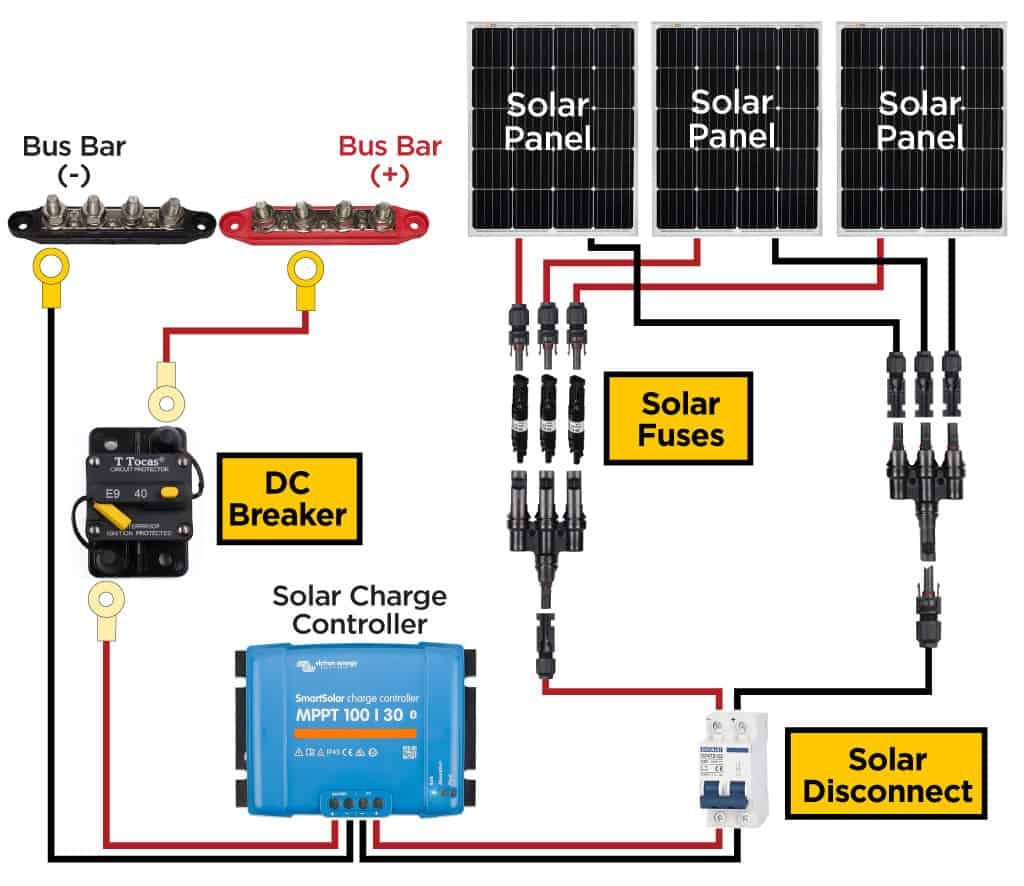

    To jest poprawny schemat instalacji przy połączeniu równoległym paneli fotowoltaicznych
    Schemat instalacji fotowoltaicznej z równoległym połączeniem paneli, bezpiecznikami i kontrolerem ładowania.

    kmarkot napisał:
    Kiedy sprawdzałeś czy zamontowane panele nie mają uszkodzeń mechanicznych?
    Co kilka miesięcy. W Twoim przykładzie, I=19,32A a bezpiecznik 15A co ogranicza moc dwóch 200W paneli(400W) do ~290W! Gdzie tu sens i logika? Połowa mocy jednego panela jest ograniczana przez niewłaściwy bezpiecznik! Uszkodzenie panela nigdy nie spowoduje zadziałania zewnętrznego bezpiecznika, najwyżej, przy częstej pracy z MPP uszkodzą się połączenia wewnątrz niego (busbary). Niestety kolego, fantazjujesz i wymyślasz teorie nie mające poparcia w fizyce.
    Bez podanych parametrów (paneli oraz zabezpieczeń) to tylko rysunek poglądowy.

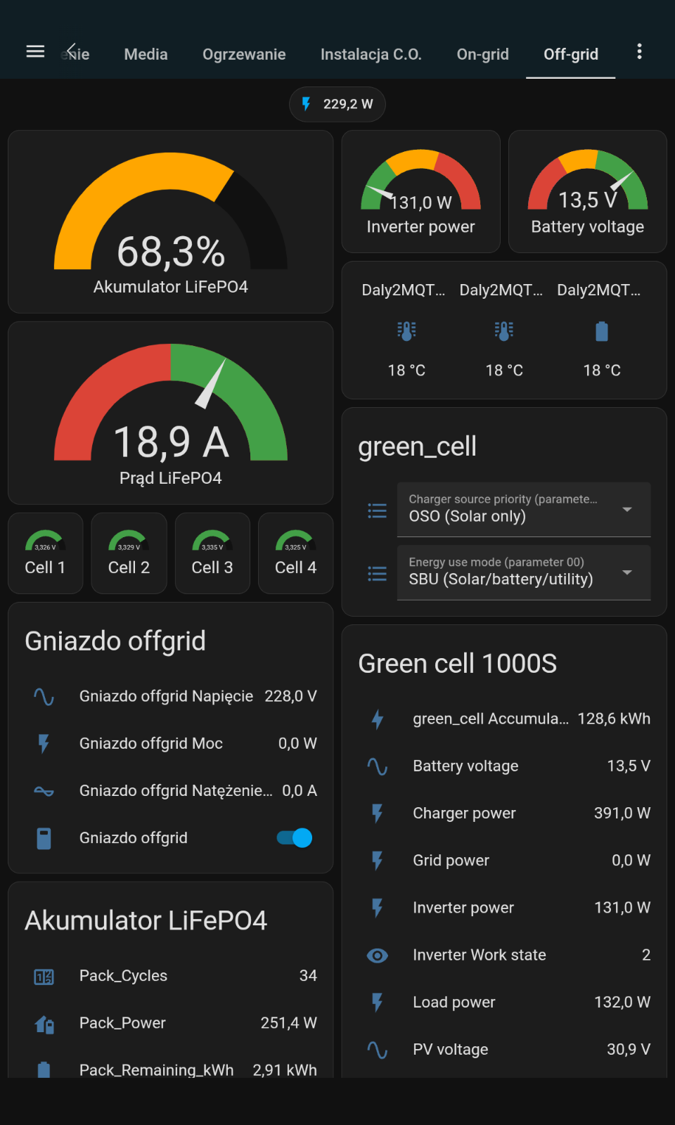

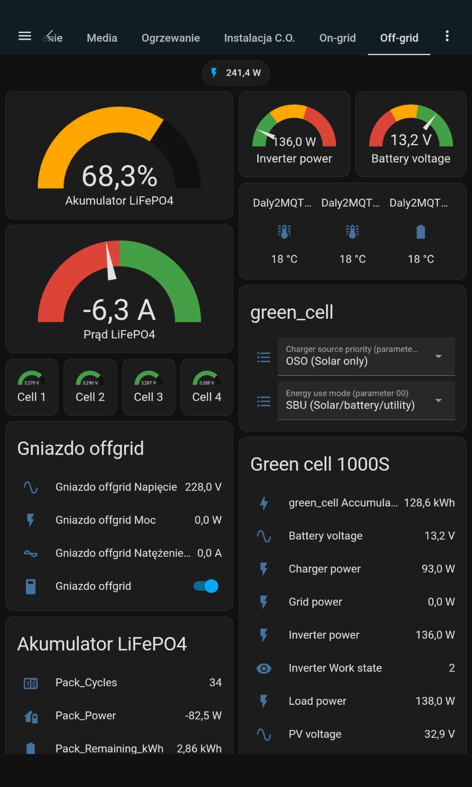

    kmarkot
    Posty: 1376
    Pomógł: 127
    Ocena: 361
    Może przesadzam lecz moim zdaniem lepiej dmuchać na zimne .
    Mam off-grid który pracuje normalnie z dwoma panelami w taki pochmurny dzień produkcja wygląda tak .
    Panel kontrolny systemu off-grid z odczytami akumulatora LiFePO4, mocy inwertera, napięcia, temperatury i danych PV.
    Czyli słabo akumulator LiFePo4 na pewno nie zostanie doładowany raczej rozładowany.
    Lecz naprzyklad przy awarii sieci mogę dołączyć dodatkowych 8 paneli i produkcja wygląda tak
    Panel sterowania systemem off-grid z informacjami o stanie akumulatora LiFePO4, mocy falownika i produkcji energii.
    To przy połączeniu równoległym dziesięciu paneli jaki jest prąd zwarcia?
    Każdy panel zabezpieczony jest oddzielnym bezpiecznikiem
    10xIsc pojedynczego panela dla całości, dla jednego panelu będzie to jego Isc.
    Gdyby były podłączone na stałe, nie miałbyś niedoładowanego aku. Choć tu dużo zależy od logiki sterowania i samego regulatora.
    Ale Kol. Kmamrot ma rację. Przy łączeniu równoległym więcej niż 2 stringów (lub modułów) należy zabezpieczyć każdy z nich odpowiednim bezpiecznikiem. Kmamrot może nieprecyzyjnie to opisał, ale chodzi o to, że (na przykładzie Autora) jeśli jeden z modułów dostanie zwarcia (np. wskutek uszkodzenia), to pozostałe cztery będą pracowały na zwarcie, a prąd zwarcia popłynie przez uszkodzony moduł. W tym przypadku może to być ok. 50 A. Podejrzewam że przewód 4mm2 długotrwale takiego prądu nie wytrzyma i pożar gotowy.
    GrandMasterT napisał:
    Moim zdaniem jeżeli panele są połączone bezpośrednio równolegle i jest ich więcej niż 2, bezpieczniki mają sens...
    O, sorry, w zasadzie napisałem to samo co Ty wcześniej :-). Nie dotarłem do Twojego postu odpisując na poprzedni ;-)
Dyskusja dotyczy równoległego łączenia pięciu paneli fotowoltaicznych po 500 W każdy, z wykorzystaniem kabla 2x10 mm². Poruszono kwestie doboru odpowiednich złączek, tulejek zaciskowych oraz zabezpieczeń prądowych dla prądów rzędu 60-70 A. Zalecane jest stosowanie bezpieczników indywidualnych dla każdego panelu, aby zapobiec przepływowi prądów zwarciowych przez uszkodzony moduł, co mogłoby prowadzić do pożaru. Wskazano na konieczność zastosowania rozdzielnicy z zabezpieczeniami (około 12-14 A na panel) i szyną grzebieniową do łączenia wyjść. Dyskutowano o ograniczeniach kabla 10 mm² przy prądach około 70 A oraz o ewentualnej potrzebie zastosowania kabla 16 mm² lub podwójnego przewodu. Poruszono temat kompatybilności z przetwornicą 48 V marki Volt Polska, która wymaga odpowiedniego napięcia wejściowego (120-160 V) i maksymalnego prądu ładowania do 100 A. Zwrócono uwagę na ryzyko strat i uszkodzeń przy niskim napięciu i wysokim prądzie oraz na bezpieczeństwo połączeń DC, gdzie rozłączniki mechaniczne i bezpieczniki mogą być niewystarczające lub kosztowne. Zaproponowano alternatywne rozwiązania, takie jak połączenie szeregowe paneli z grzałką 230 V i stycznikiem DC. Omówiono również stosowanie diod zabezpieczających (np. 40CPQ100) w celu eliminacji problemów z prądami wyrównawczymi i uszkodzeniami paneli. W końcowej części dyskusji pojawiła się kwestia użycia taniego regulatora MPPT do grzania wody oraz wątpliwości co do jego efektywności przy niskim napięciu i mocy grzałki. Podkreślono, że instalacje PV wymagają przemyślanego doboru zabezpieczeń i komponentów, aby zapewnić bezpieczeństwo i efektywność pracy.
