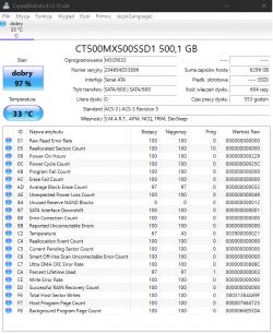

    Niestety około dwa razy w miesiącu musze formatować dysk i instalować windows od nowa. Problem objawia się tym, że komputer po prostu nie może wystartować. Niestety nie zapisałem kodu błędu, ale o ile pamiętam kody błędu bywały różne. Kiedy sytuacja ma miejsce nie pomaga chkdsk /f /r /x, nie da się także przywrócić systemu do zapisanego punktu, windows autorepair także nie pomaga. Jedyne co pomaga to format i instalacja windows od nowa. Podejrzewam, że może być to wina dysku, ale nie wiem za bardzo jak najlepiej zdiagnozować dysk ssd. Proszę o radę. Z góry dziękuję.

    S.M.A.R.T. wygląda dobrze, więc ciężko powiedzieć czy to wina dysku zwłaszcza, że dla SSD ciężko wyrokować. CT500MX500 to zupełnie przyzwoity dysk.
    Atrybut (C7) może wskazywać na problem z podłączeniem lub przewodem, sugeruję sprawdzić podłączenie/wymienić przewód SATA.
    Problemem może być coś innego ale nawet brak specyfikacji zestawu czy wersji systemu operacyjnego.
    Można wykonać test pamięci, można sprawdzić napięcia PSU

    Ze względu na budowę nośnika i fizykę zapisu nie ma i nigdy nie będzie dobrej metody testowania SSDków. Możemy czasem stwierdzić występujące problemy, ale to jest zazwyczaj stwierdzenie zgonu (błędna detekcja) lub agonii (błędy zapisu/odczytu), To, że błędów nie widzimy, wcale nie znaczy, że wszystko jest w porządku.
    Możesz, oprócz tego, co zalecił kolega Dra98, zapisać dysk do pełna i wykonać test odczytu w Wiktorii. Wykres z bardzo dużymi amplitudami może być powodem do niepokoju, a w przypadku błędów odczytu - możesz dysk wycofać z eksploatacji.
