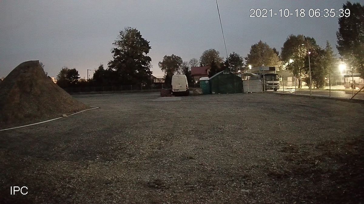

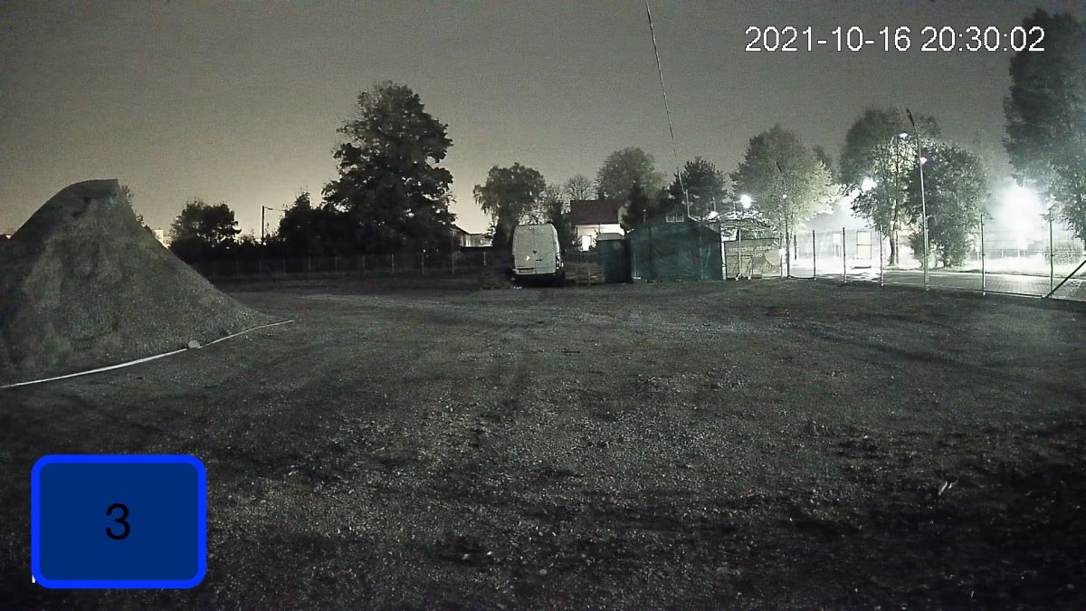

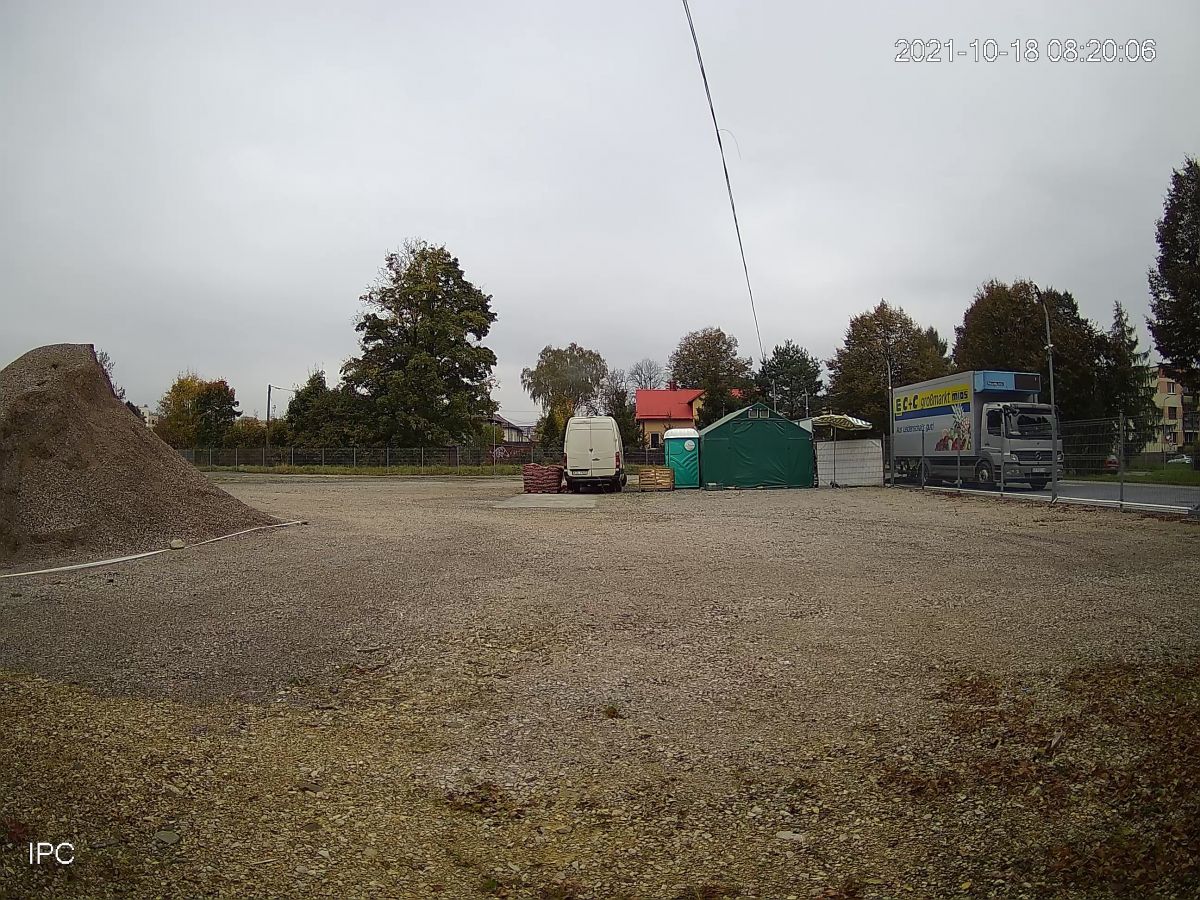

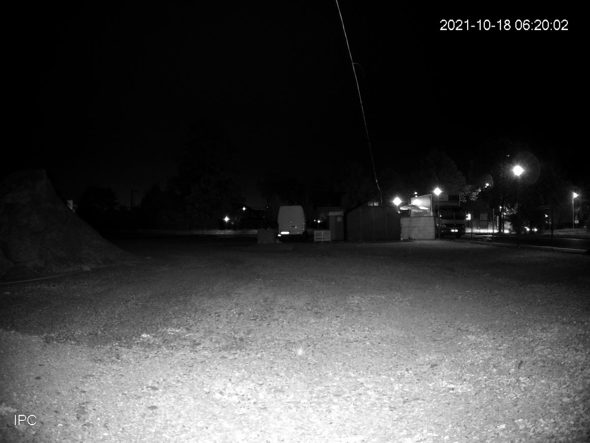

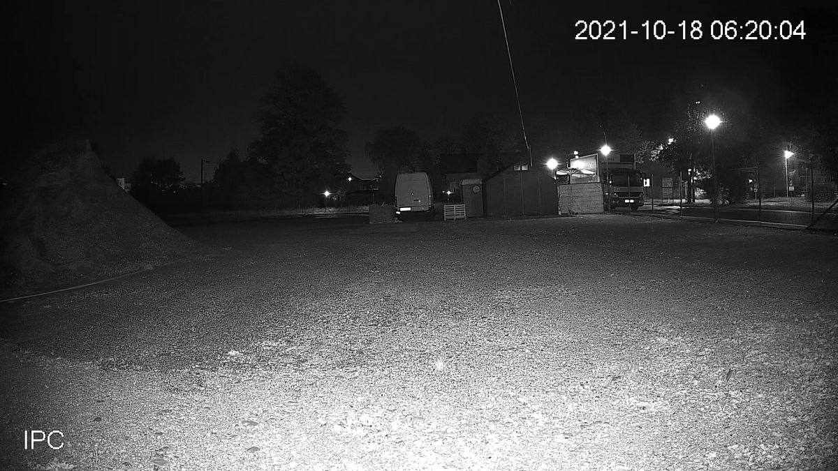

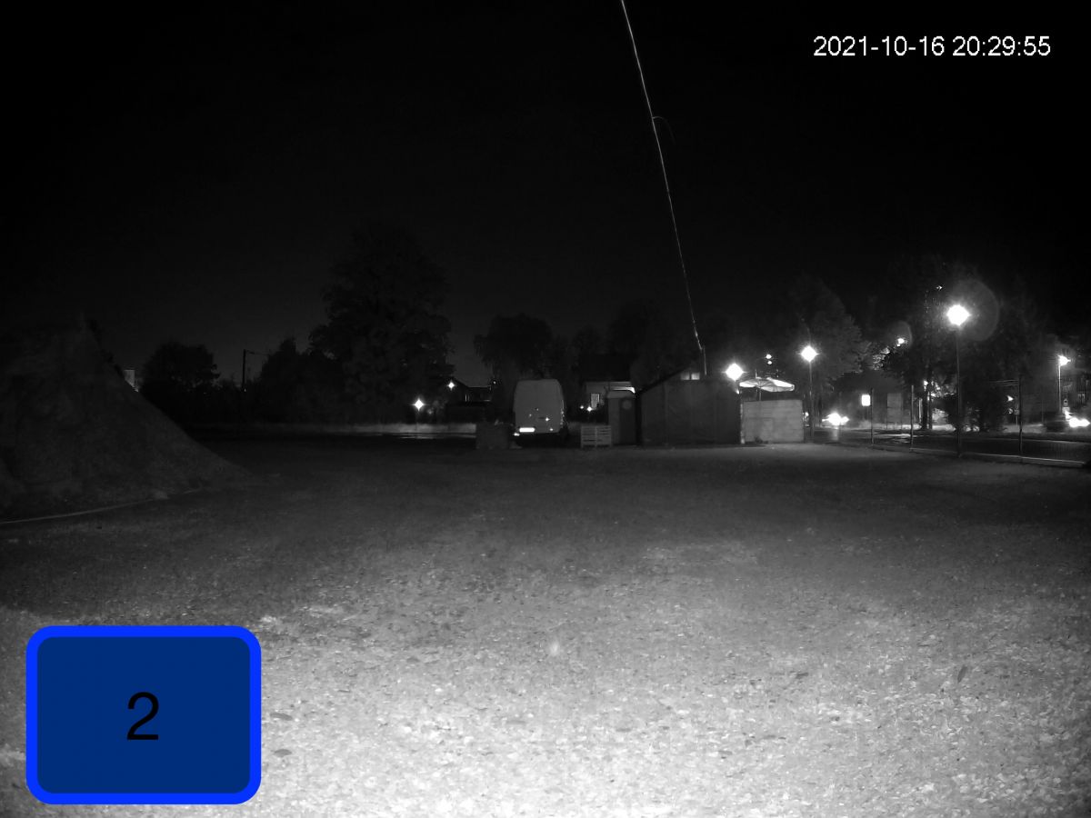

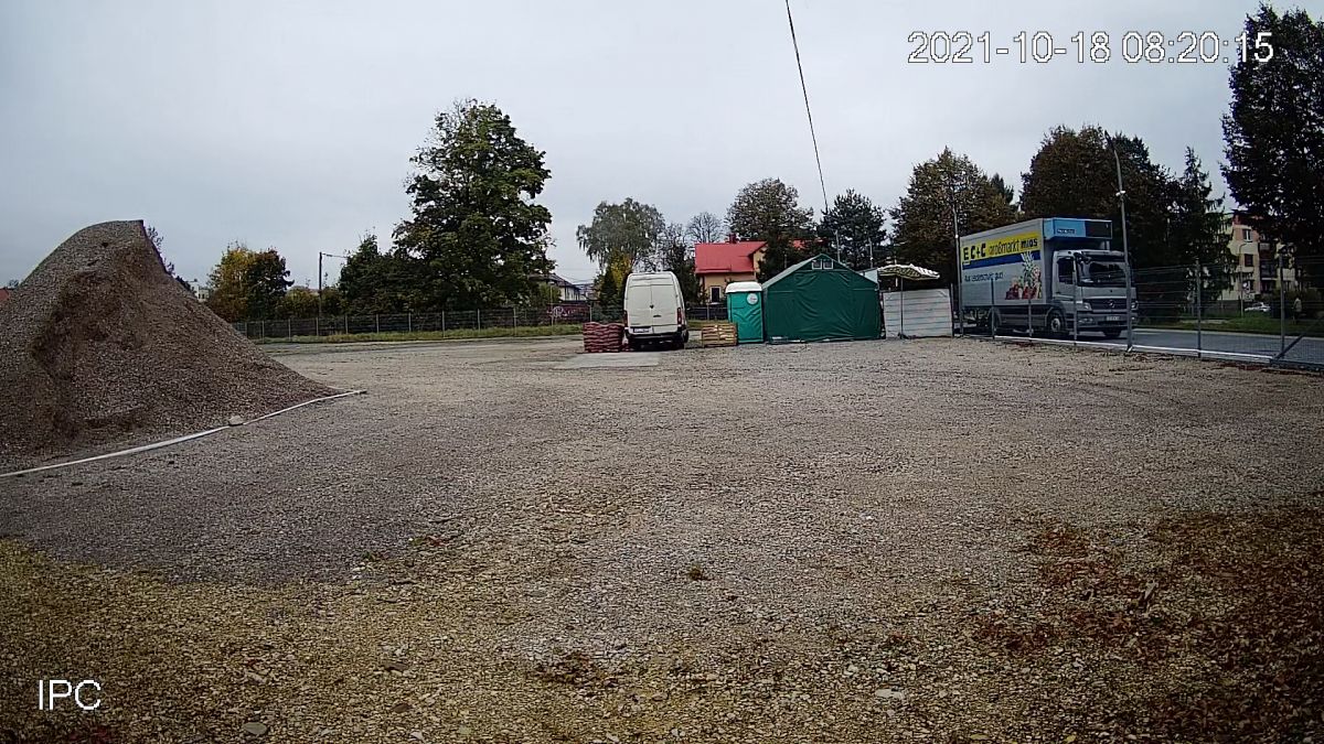

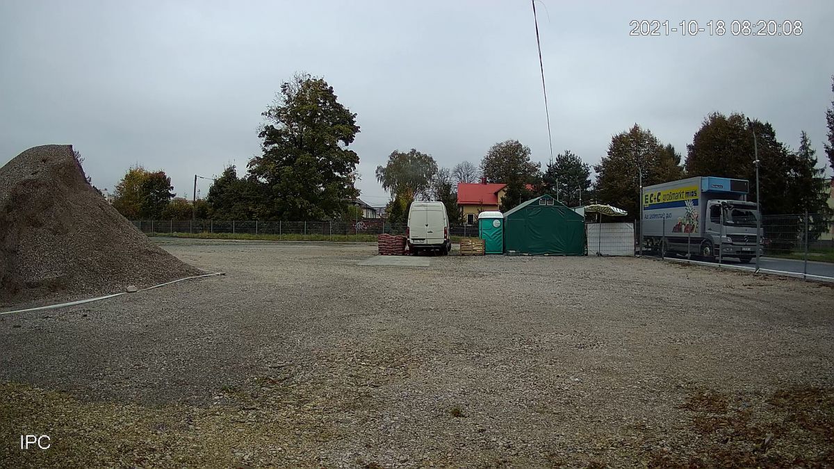

    Hej,
    czy są kamery Starlight 4MPx?
    Kupiłem kamerę z przetwornikiem Starlight TIP 4201IR-AIA (2MPx) , ponieważ chciałem ją porównać z moimi obecnymi, których używam. tj. BCS TIP3401 (4MPx) i BCS TIP3501 (5MPx).
    Mam 2 obiekty, które kamery muszą monitorować:
    1. Teren otwarty, ogrodzony, utwardzony
    2. Sklep i sąsiedztwo sklepu
    Mam wrażenie, że w przypadku kamery z przetwornikiem Starlight lepiej widać "ogląd sytuacji", natomiast szczegółowość (ostrość) jest znacznie niższa. Podłączyłem przed chwilą, jest noc, więc nie wiem jak w dzień, zobaczę :)
    Czy ktoś miał doświadczenie z tymi modelami i podpowie co się bardziej sprawdza w praktyce?
    Czy są kamery z przetwornikiem Starlight 4MPx? Nie znalazłem takich :( A może to byłby ideał!
    Z dotychczasowych incydentów to najważniejsze było zawsze odnaleźć tablicę rejestracyjną oraz mieć możliwie czytelną twarz i tu te 4MPx się sprawdzają (moje stare 2MPx bez szans są, nie sprawdzały się w tej roli, ale nie były z przetwornikiem Starlight).
    Dosyłam zdjęcia. Całkiem różne proporcje, ciekawe...no ale nie będę zmieniał, pewnie oryginalne najlepsze :)
    Kamera 2 ma chyba coś z ostrością, jutro na to zerknę.
    Kamera Starlight ma tę zaletę, że jak dłużej jest w kolorze, to światło nie odbija się od tablicy... ale może jak kamery będą zamontowane na słupie na 3m (a będą, teraz nie są), to nie będzie takiego głupiego odbicia?
    BCS STARLIGHT 2MPx vs BCS 4MPx/5MPx TIP3401, TIP3501 BCS STARLIGHT 2MPx vs BCS 4MPx/5MPx TIP3401, TIP3501 BCS STARLIGHT 2MPx vs BCS 4MPx/5MPx TIP3401, TIP3501

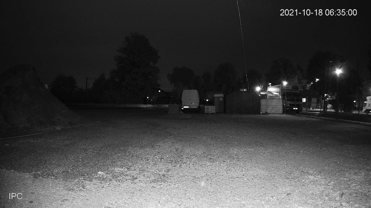

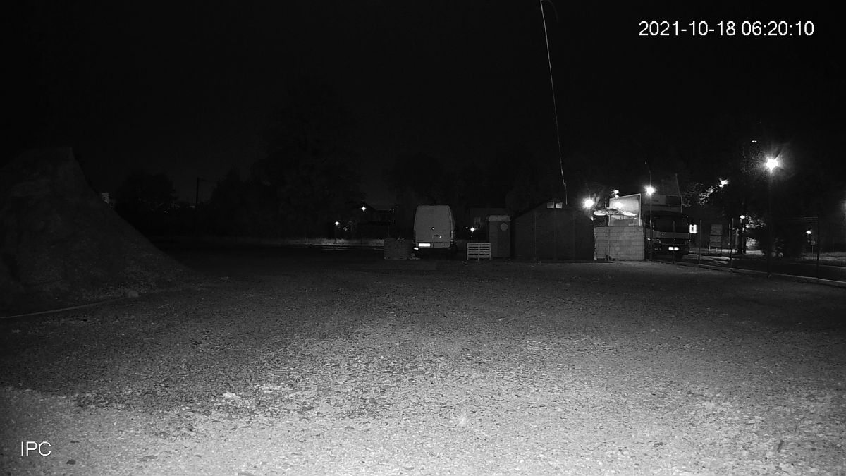

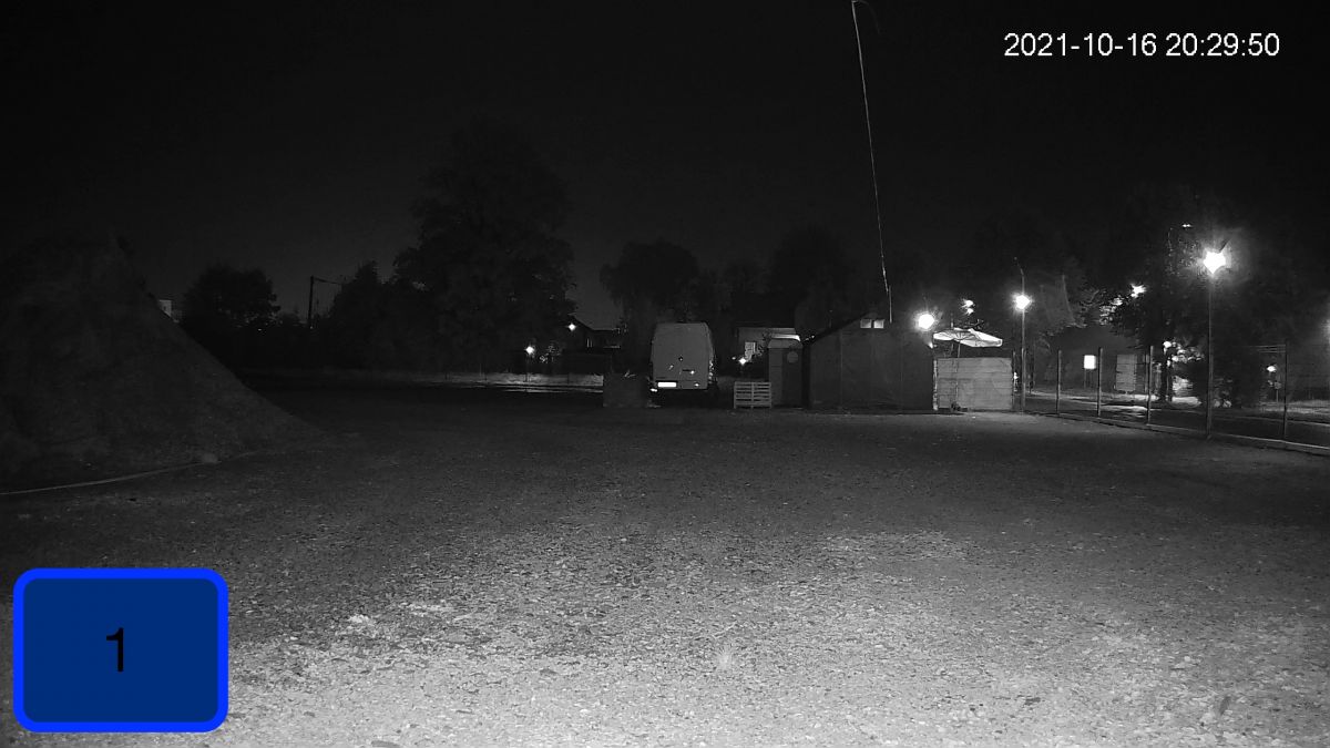

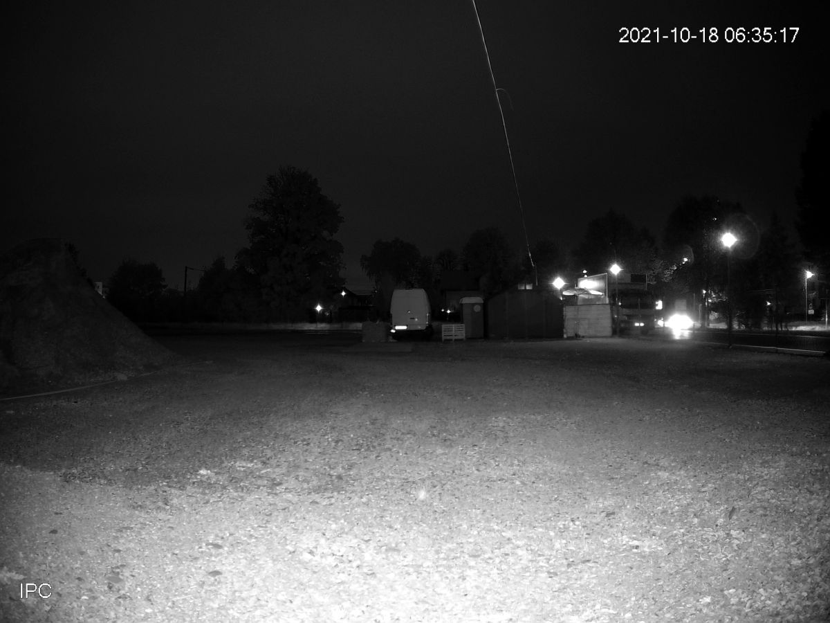

    Przesyłam nowe zdjęcia. Kolejność zawsze ta sama. 4MPx, 5MPx, Starlight.
    Pierwsze trzy z poranka, drugie trzy to pierwsza godzina, w której Starlight "złapał" kolor.
    Wg mnie dla moich celów lepsza jest 4MPx, a nie 5Mpx, co jest dziwne, no ale trudno. Lepiej widać napisy na przejeżdżających obiektach, stojących itd., choć nie wiem z czego to wynika, ponieważ intuicja podpowiada inaczej. No ale nie od dzis wiadomo, że to nie tylko ilość MPx się liczy :)
    Skoro nikt nie chce doradzić, to może komuś pomoże :)
    No a tutaj godzina, w której Starlight ma kolor:
    W dzień to wiadomo, nie ma co porównywać 4MPx i 5MPx lepsze niż 2MPx Starlight.
    Wniosek mam jeden: nie warto przerzucać się na Starlight do momentu, kiedy nie będzie dostępny w wersji minimum 4MPx.
    Poniżej bonus z widocznymi napisami na plandece do porównania:

    Jeżeli ktoś zna również odpowiedź na pytanie dlaczego te 5MPx są odrobinę słabsze to bardzo proszę.
    Myślę, że widać to na przesłanych zdjęciach.
