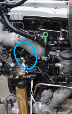

    Czy mógłby mi ktoś zobaczyć, co oznaczają kody błędów w Man TGX Euro6 4235-04 oraz EDC 3456-02.

    Witam 3456 FM 02 to
    Poziom w zbiorniku adblue za niskie

    3456-02; niski poziom napełnienia zbiornika AdBlue, stan ostrzegawczy. Napisz w jakim systemie jest pierwszy błąd EDC, EBS, ZBR czy inne.

    4235 magistrala danych lin zablokowana
    Komunikacja nagrzewnicy promieniowej
    Prawdopodobnie sprawdź bebechy w nagrzewnicy pod kabina z prawej str

    Wszystkie błędy w systemie edc

    Nagrzewnica działa poprawnie problem widzę w świecy płomieniowej

    Szymcio Ci wyjaśnił, tu jest brak sygnału

    Problem w tym, że Webasto chodzi bez zarzutu

    TruckElectronica napisał:
    Ten błąd nie dotyczy ogrzewania postojowego a układu promieniowego
    A co z tym układem promieniowym może być ?

    Litrówka się wkradła ma być płomieniowego ...
    Tu chodzi o sterownik świecy płomieniowej, należałoby sprawdzić zasilanie i komunikację.

    Moja teoria była taka sama a gdzie znajduje się ten sterownik bo nie mogę nigdzie znaleźć takiej informacji

    Świeca została zmieniona, ponieważ była uszkodzona ale błąd nadal się pojawia

    Pod świecą na silniku-powyzej wysokosci ramy
    Czyli jest między pompą wody a alternatorem?Gdzie oni to tam wcisnęli?🤣

    No nie... Napisałem Ci wstępną lokalizacje na foto masz zaznaczone Co znaczą w Man TGX Euro 6 kody błędów: 4235-04 i EDC 3456-02?
    Super wielkie dzięki 😉😎
