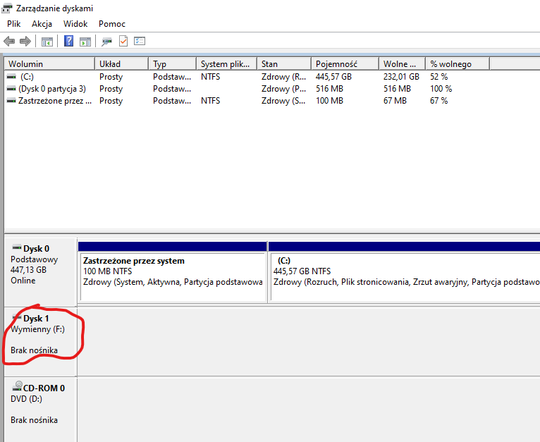

Rufus zepsuł mi pendrive Generic USB Flash Disk USB Device 8GB
grajasiu1 23 Paź 2021 18:19 1626 7
  • #1 19670640
    grajasiu1
    Poziom 6  
    Posty: 22
    próbowałem zrobić bootowalnego pendrive programem Rufus, jednak w połowie wyskoczył mi błąd a po sprawdzeniu pendrive wyskakiwało mi No Media Rufus zepsuł mi pendrive Generic USB Flash Disk USB Device 8GB Rufus zepsuł mi pendrive Generic USB Flash Disk USB Device 8GB

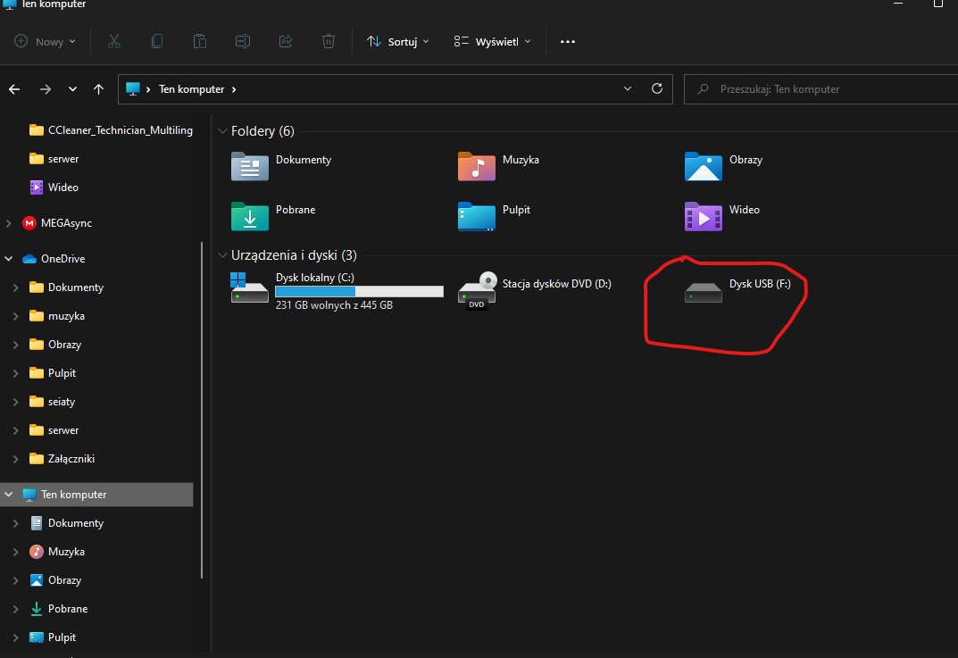

  • #5 19670761
    grajasiu1
    Poziom 6  
    Posty: 22
    Dra98 napisał:
    Można spróbować naprawy tym
    jeśli nie ma żadnych danych i tylko sprzęt jest ważny.
    Pendrive się wyświetlił jednak nie da się kliknąć Start
  • #6 19671085
    pidar
    Spec od pamięci masowych
    Posty: 11339
    Pomógł: 1569
    Ocena: 3557
    A w wersji modyfikowanej jak jest :?:
    Sprawdź -> AlcorMP(150916.MD) :idea:
    https://www.elektroda.pl/rtvforum/topic3156683.html#15395645
  • #7 19673469
    grajasiu1
    Poziom 6  
    Posty: 22
    pidar napisał:
    program coś kombinuje, zobaczymy czy da radę :)
    na chwilę działało a potem nie
    Moderowany przez Dra98:
    Proszę nie cytować w całości poprzedzającego postu.
  • #8 19674100
    pidar
    Posty: 11339
    Pomógł: 1569
    Ocena: 3557
    Enigmatycznie piszesz, co działało?
    Jak jest teraz wykrywany ten pendrive w programie Flash Drive Information Extractor, sprawdź to też na innym komputerze.
    https://www.elektroda.pl/rtvforum/topic3758862.html#19121552
