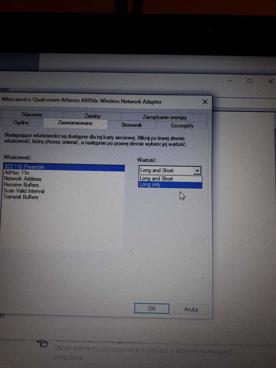

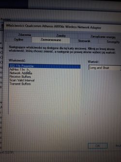

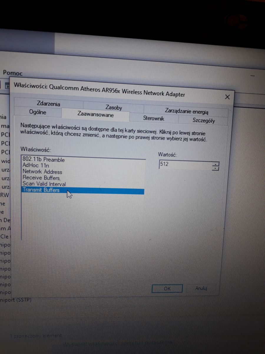

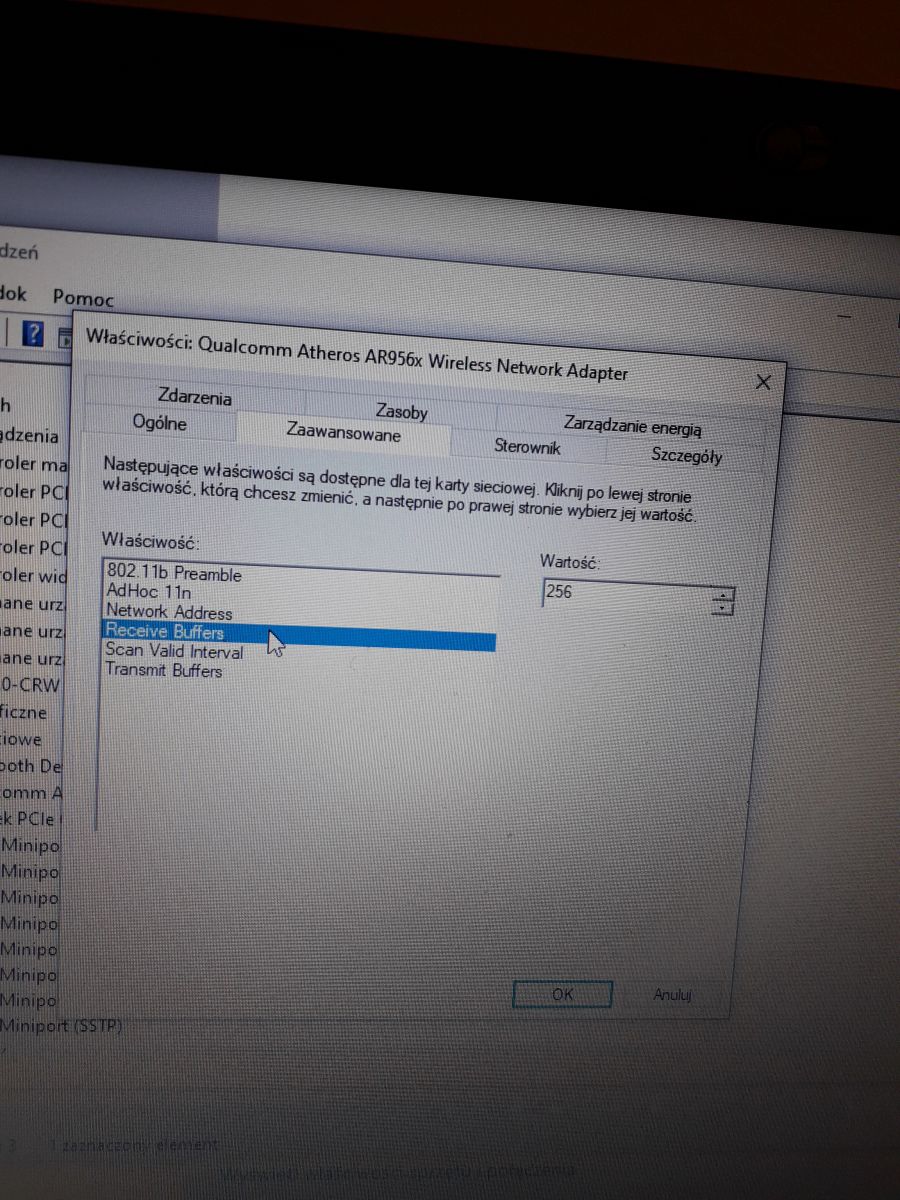

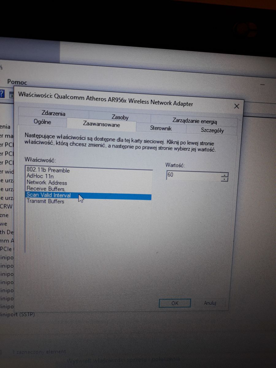

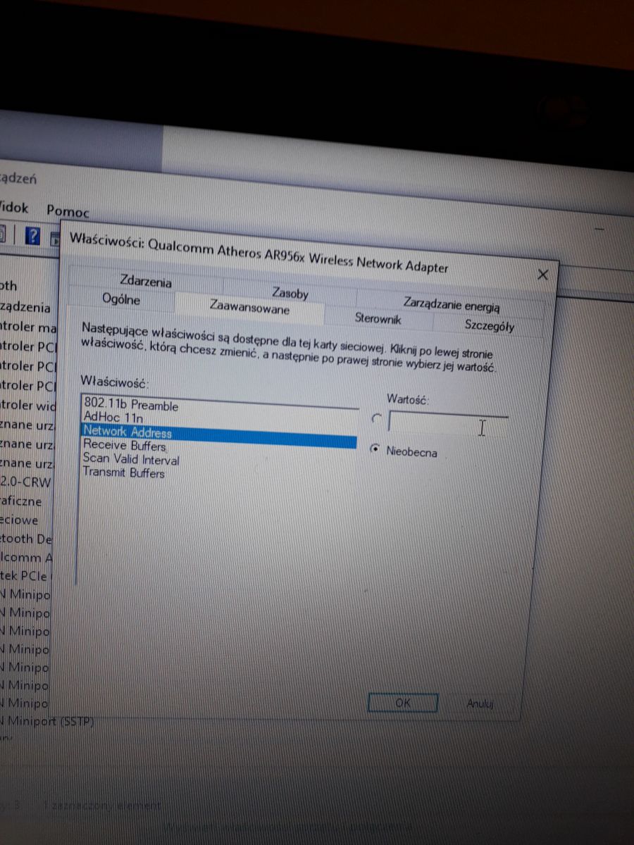

    kingkrs napisał:
    Qualcomm Atheros AR956X
    Zmień ustawienia tej karty.
    Zmień pasmo 802.11 5GHz na 2.4GHz
  • #3 19670821
    kingkrs
    Poziom 5  
    Posty: 21
    Brak połączenia sieciowego na laptopie po instalacji nowego dysku SSD
    Pedros050 napisał:
    Niestety, ale nie widzę tutaj dokładnej opcji do zmiany tego pasma.
  • #4 19670832
    Pedros050
    Posty: 17906
    Pomógł: 2471
    Ocena: 3905
    AdHoc otwórz i resztę po kolei.
  • #5 19670852
    kingkrs
    Poziom 5  
    Posty: 21
    Brak połączenia sieciowego na laptopie po instalacji nowego dysku SSD Brak połączenia sieciowego na laptopie po instalacji nowego dysku SSD Brak połączenia sieciowego na laptopie po instalacji nowego dysku SSD Brak połączenia sieciowego na laptopie po instalacji nowego dysku SSD Brak połączenia sieciowego na laptopie po instalacji nowego dysku SSD

    AdHoc 11n włącz bo jest wyłączone i tyle i jeśli router pracuje na 2.4GHz musi ta karta się z nim łączyć.
  • #7 19670924
    kingkrs
    Poziom 5  
    Posty: 21
    Niestety, ale wciąż bez zmian.

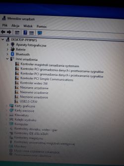

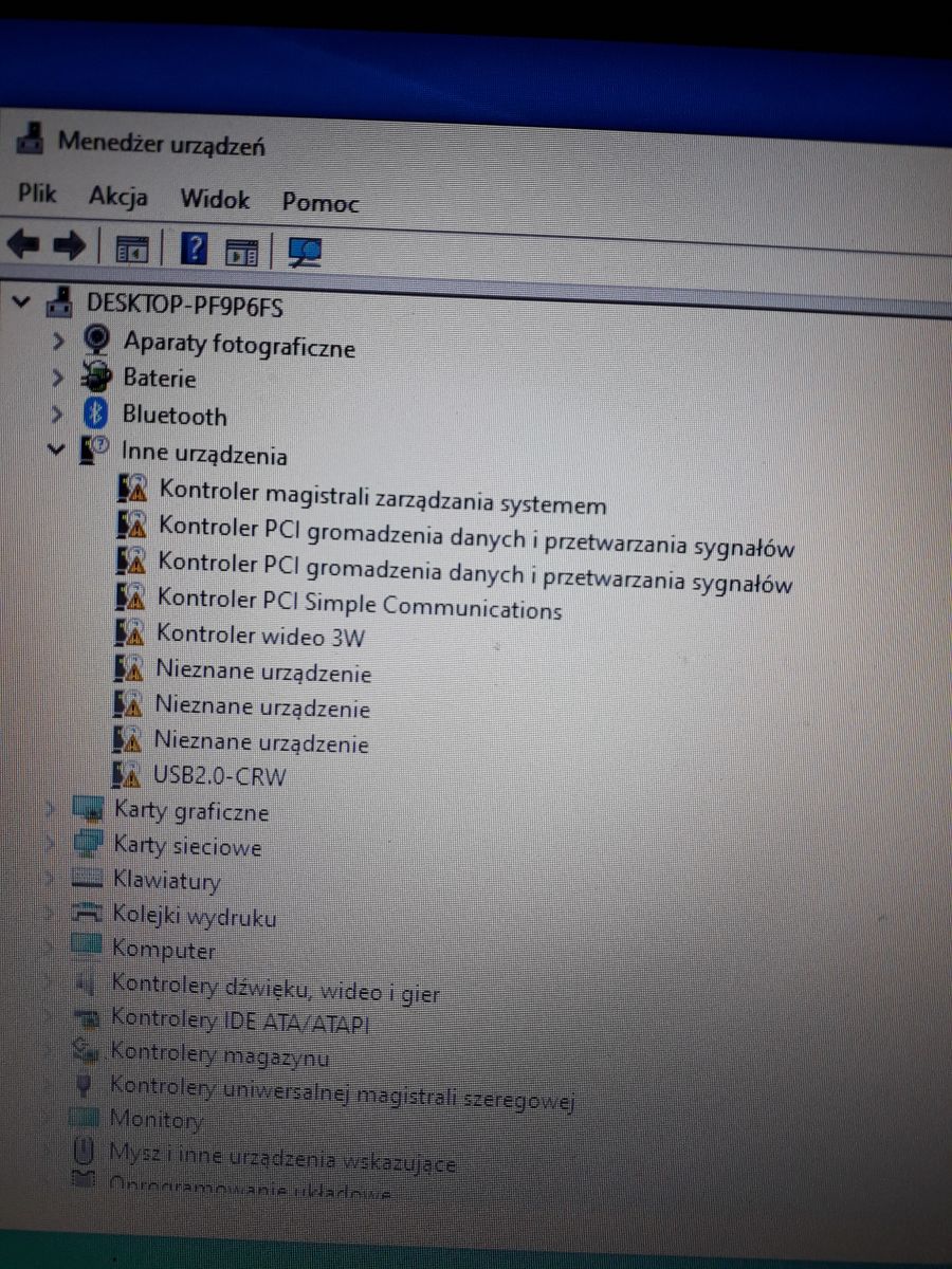

    A wstaw screnn z menadżera urządzeń. Karty sieciowe.
  • #20 19671053
    kingkrs
    Poziom 5  
    Posty: 21
    Szybciej będzie ze zdjęciem
    • Brak połączenia sieciowego na laptopie po instalacji nowego dysku SSD 16350175449258810590870277210857.jpg (4.07 MB) Musisz być zalogowany, aby pobrać ten załącznik.
  • #21 19671074
    Pedros050
    Posty: 17906
    Pomógł: 2471
    Ocena: 3905
    Hola Hola brak jednego sterownika a BT masz osobny moduł?

    BT jest ale jest tam inne urządzenia niezainstalowany jeden sterownik.
    Numer identyfikacyjny podaj?

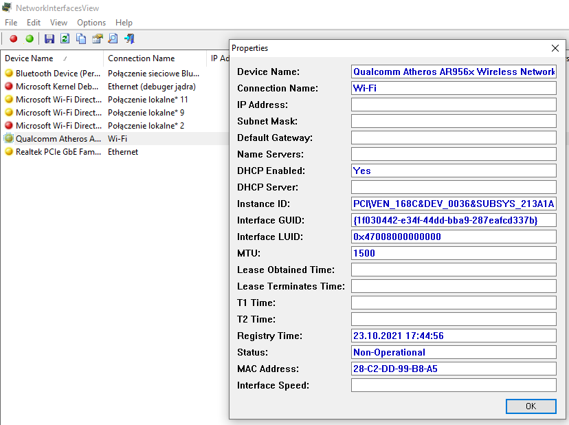

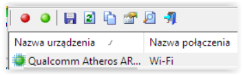

    Przedstaw nam screen z "Właściwości" tej karty sieciowej z programu NetworkInterfacesView. :idea:
    https://www.elektroda.pl/rtvforum/topic3675956.html#18576132
    • NetworkInterfacesView v1.21pl.zip (128.21 KB) Musisz być zalogowany, aby pobrać ten załącznik.
  • #28 19671815
    kingkrs
    Poziom 5  
    Posty: 21
    W załączniku jest screen z danego programu.
    • Brak połączenia sieciowego na laptopie po instalacji nowego dysku SSD wifi-status.png (33.51 KB) Musisz być zalogowany, aby pobrać ten załącznik.
