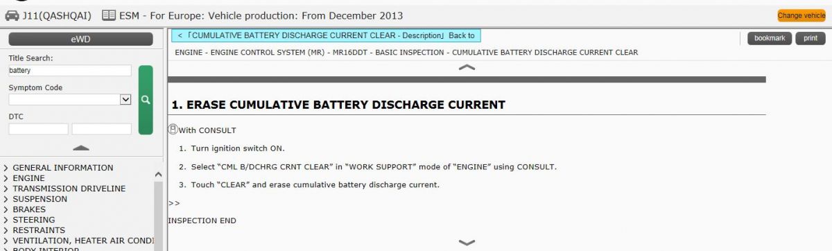

    Mam pytanie czy Qashqai J11 z 2014 roku wymaga adaptacji akumulatora po wymianie na nowy.
    Auto ze StartStopem, akumulator efB

    Mój silnik to 1.2DiG-T
    Jeżeli dobrze rozumiem to potrzebny jest program Nissan Consult ,
    poszukam kogoś oprócz serwisu Nissana ,ciężko się z nimi rozmawia.

    Wg moich obserwacji jest to do niczego nie potrzebne - przynajmniej w Renault. Teoretycznie ma określić kiedy nowy akumulator ma się nadawać do wymiany zanim odmówi posłuszeństwa - zanim to się stanie to padnie sam :)
    Olej to :)
    No chyba że jest jakiś objaw - w co nie bardzo mi się chce wierzyć :)

    Witam akumulator wymieniony i przypisany w miejscowym serwisie serwisant po podłączeniu się skanerem stwierdził że 2014 rocznik można przypisać a 2015 już nie.
