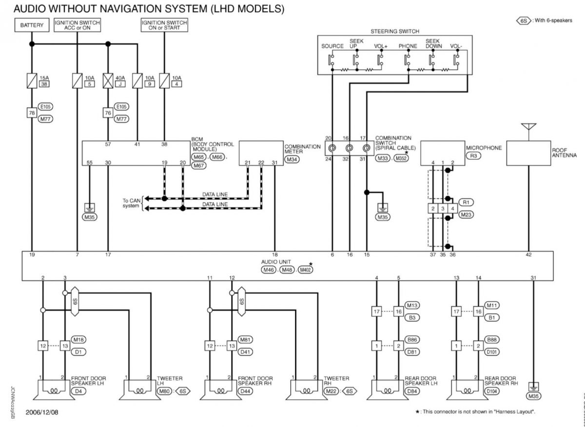

    Witam. Mam taki problem w Nissanie Qashqai J10 Tekna 1.6 z 2012 roku. Podłączyłem radio i mam taki problem, że nie dostaję napięcia z akumulatora. Sprawdziłem też, czy dochodzi zasilanie, gdy auto jest na zapłonie, i okazało się, że dochodzi. Sprawdzone zostały wszystkie bezpieczniki i są w porządku. Więc pytanie jest takie: od kąd do kąd jest poprowadzony przewód z akumulatora do radia ze stałym zasilaniem?
