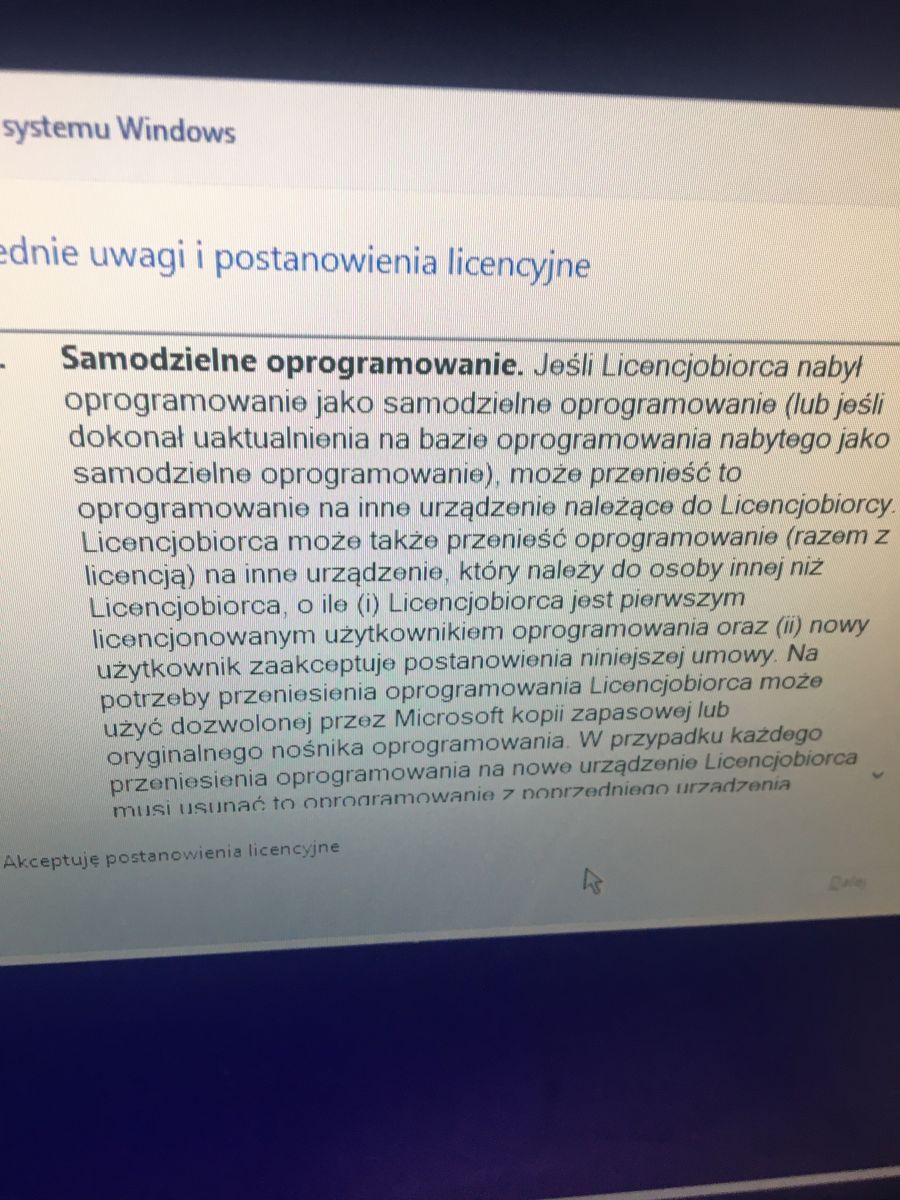

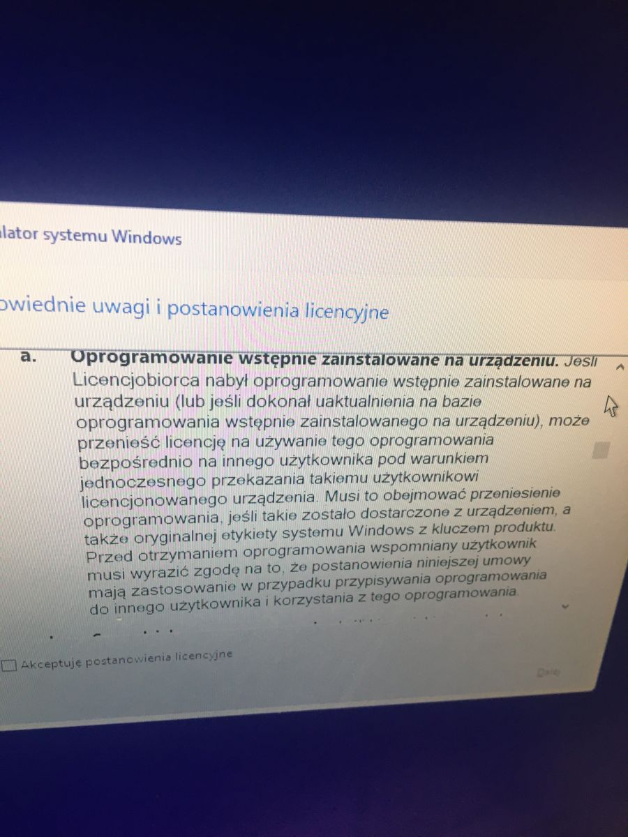

    Na foto jak odinstalować klucz, co tak naprawdę nie jest niezbędne, jako że w licencji, ostatnie zdjęcie jest napisane, o korzystaniu z oprogramowania. Jak zrobisz formata, to nie korzystasz z oprogramowania - nic tu nie ma o czyszczeniu płyty głównej. Na fotce z "wstępnie zainstalowanym" to jest OEM. Ostatnia to jest RETAIL (to co sprzedają w sklepach jako box albo kupujesz w wersji cyfrowej np. od MS).
    Ponadto uderzam się w pierś, że faktycznie myślałem, że oem po upgrade przez retail, jest traktowany jako samodzielne oprogramowanie. A tak nie jest, no ale to jest bug microsoftu, jak robisz upgrade, nie masz do wyboru czy chcesz oem, czy retail, samo instaluje retail (przynajmniej tak było kiedyś).
    To foto czysci klucz z rejestru zainstalowanego systemu, nie z biosu. Naprawdę to tak trudno załapać że od Windowsa 8 indywidualne klucze produktu dostarczone do sprzętu są zaszywane w biosie ?

    To nie ma znaczenia co jest w bios, licencja dotyczy użytkowania oprogramowania windows. Bios to nie windows, człowieku zlituj się. Masz screen z umowy licencyjnej która obowiązuje.
    Liczy się to skąd pochodzi system, to jest kryterium. Produkt samodzielny albo nie. OEM nie przenosisz, retail (w tym box) można. Jak nie wierzysz to zadzwon na infolinię ms PL.

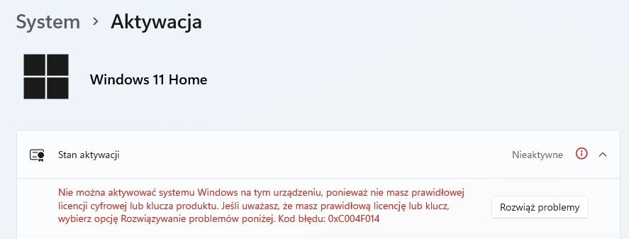

    Zakończając i podsumowując dyskusję: Da się przenieść licencję.
    Właśnie z córką złożyliśmy komputer. Wszystko z nowych komponentów. Nieużywany od dłuższego czasu laptop zakupiony razem z Windowsem (czyli z licencją OEM).
    Tu cytat ze strony Morele (OEM a Box):
    Decydując się na Windows 10 OEM, musisz zwrócić uwagę na to, że kiedyś licencja wiązała się na stałe w jednym urządzeniem, konkretnie jego płytą główną. Teraz wybierając system Windows 10, certyfikat łączy się również z kontem Microsoft. To ułatwienie z uwagi na opcję ewentualnej ponownej instalacji na innym komputerze. Jednak musisz spełnić jeden warunek, najpierw dezaktywować usługę, aby działała na nowym sprzęcie
    podjęte kroki:
    - na komputerze córki dodałem konto administratora gdzie zalogowałem się kontem microsoft, tym samym, którym logowałem się na starym laptopie (sprawdzić to można w panelu urządzenia na stronie microsoftu po zalogowaniu się)
    - w panelu "Aktywacja" kliknąłem "problemy z aktywacją" i otrzymałem komunikat, że aktywacja nie powiodła się.
    - kliknąłem w "rozwiązywanie problemów z aktywacją" i "aktualizuj licencję po zmianie sprzętowej". Wyświetliło się okienko z komputerami przypisanymi do mojego konta microsoftowego. Na liście był "stary laptop" - obok należało zaznaczyć "używam teraz tego komputera". Kliknięcie OK. 15 sekund i informacja "Aktywacja powiodła się"
    - sprawdziłem jeszcze raz w panelu "Aktywacja" - jest taka informacja: "System Windows został aktywowany przy użyciu licencji cyfrowej połączonej z Twoim kontem Microsoft"
    Jeżeli ktoś uważa, że jest to nielegalne to odsyłam na stronę Microsoft do lektury wątku: Ponowne aktywowanie systemu Windows po zmianie sprzętowej
