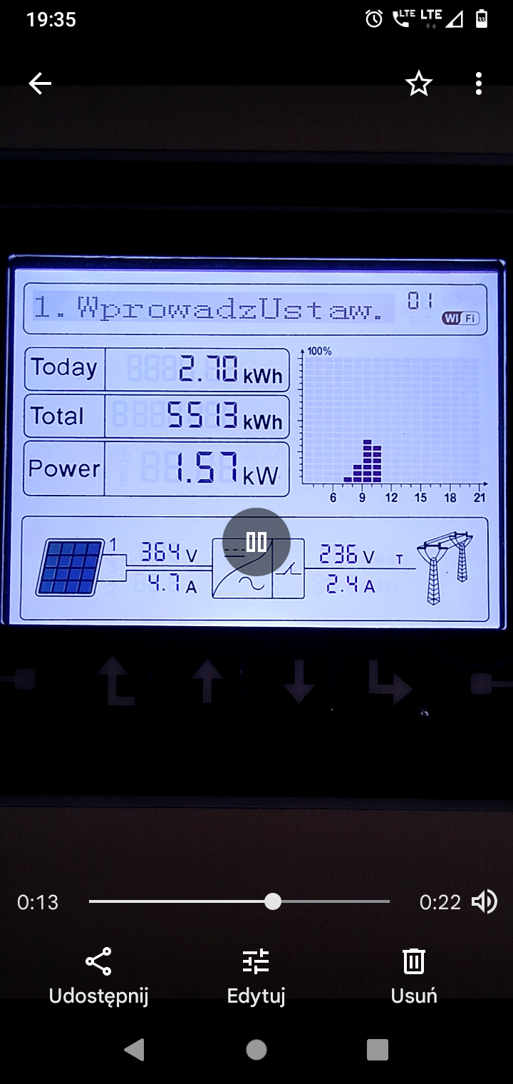

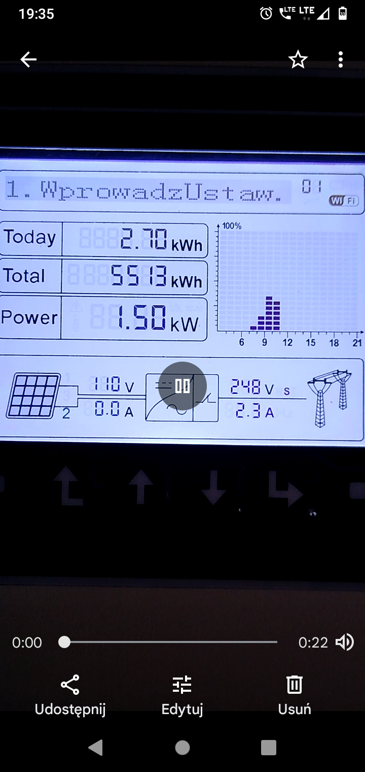

    Witam wszystkich prosił bym o doradzenie co zrobić z moim problemem który się pojawił po dołożeniu paneli do już istniejącej instalacji . Mianowicie posiadałem już instalacje z falownikiem sofar solar model 3.3 i panelami 320W 10szt. Dołożyłem panele 3×400W na 2 stringi i na drugiej połaci dachu i niestety ale nie działa to prawidłowo co trzeba zrobić żeby zaczęło to działać Niewłaściwe działanie instalacji po dołożeniu paneli 3x400W - falownik Sofar Solar 3.3, panele 320W Niewłaściwe działanie instalacji po dołożeniu paneli 3x400W - falownik Sofar Solar 3.3, panele 320W
    Filmik z pracy falownika
    Niewłaściwe działanie instalacji po dołożeniu paneli 3x400W - falownik Sofar Solar 3.3, panele 320W Niewłaściwe działanie instalacji po dołożeniu paneli 3x400W - falownik Sofar Solar 3.3, panele 320W Niewłaściwe działanie instalacji po dołożeniu paneli 3x400W - falownik Sofar Solar 3.3, panele 320W

    Trzeba by dokupić paneli żeby zwiększyć napięcie lub te trzy panele podłączyć pod mikcoinwenter

    Inny zakres napięć pracy MPPT. Jaki jest dokładny model tych paneli 400W?

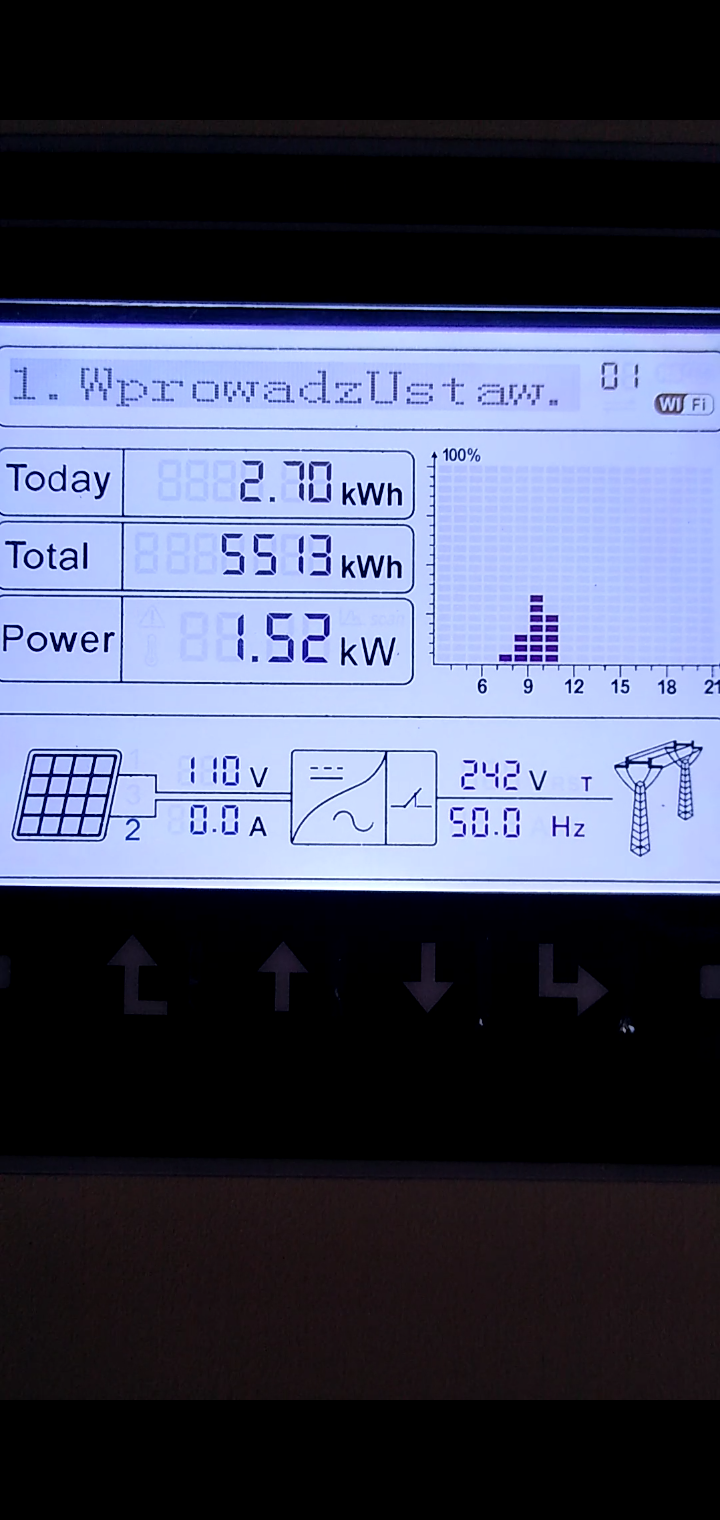

    Czy jest fizyczna możliwość obniżenia napięcia załączania się paneli na tym 2 stringu

    Nie ma, w falowniku to jest na stałe ustawione.

    jedyne wyjście to spiąć stringi 7+6 (3x320+3x400) .Razem bedziesz miał 13x320, czyli 4160Wp - falownik i tak bedzie obcinał przy 3,3kW, ale to będzie działało jakoś. Minimalne napięcie mppt to 160V na krótszym stringu będzie 216V bez obciążenia to powinno być ok. Aha najlepiej jak 1 string jedna połać. (nie napisałes jakie kierunki)

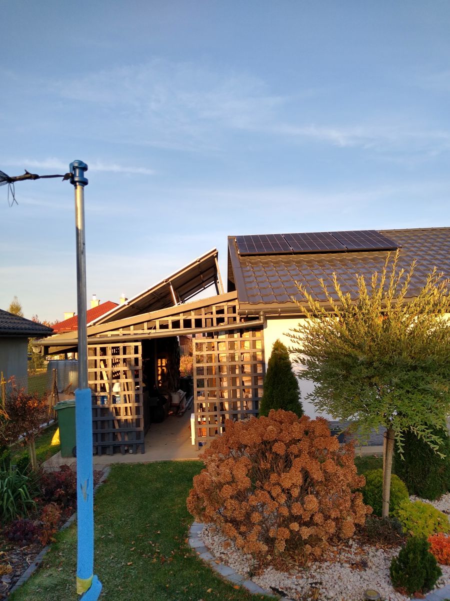

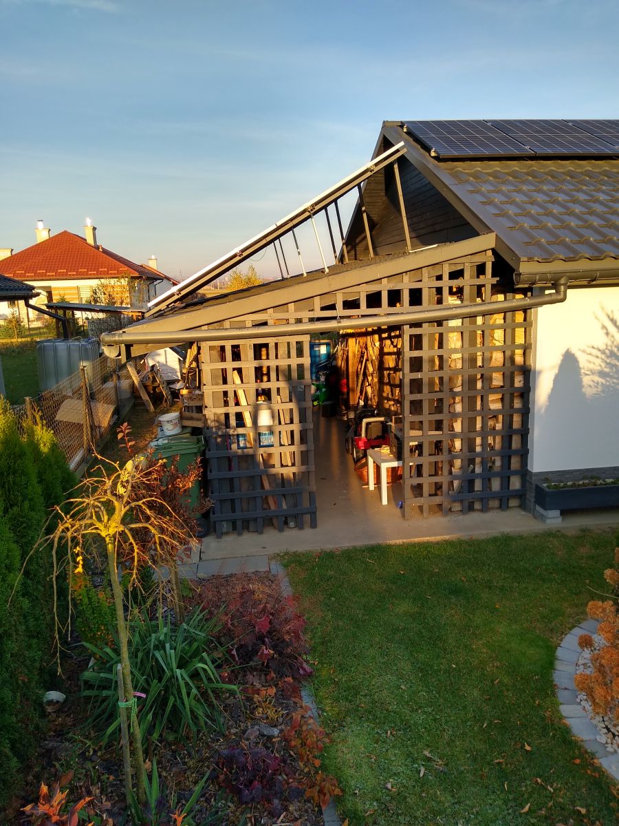

    Na połaci południowej jest 10 paneli 320w i wpięte w 1 strug a na wschodniej połaci są 3×400w drugi strony który nie działa bo zbyt niskie napięcie

    Nie będzie to przeszkoda że 3 panele będą na jednej połaci dachu a 3 na 2 połaci spięte ze sobą. Tak jak na zdjęciu co wysłałem to by trzeba było te 3 górne panele spiąć z tymi 3 na drugiej połaci . Bo ta strona co jest 10 paneli jest w dwóch rzędach po 5 szt spięte w szeregu.

    Nie mogą panele z jednego stringu być na dwóch połaciach.

    Czyli w moim przypadku rozwiązaniem problemu będzie przełożenie 3 paneli z stringu 1 i zrobić 1 string 7 paneli i 2 string 6 paneli dobrze rozumiem ?
