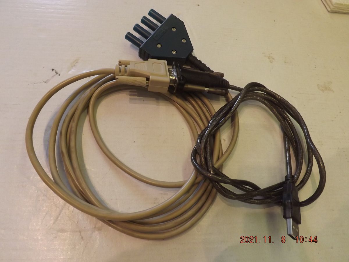

    Czy ktoś jest w stanie zamieścić rysunek/schemat połączeniowy tego kabla? 2 żyły to transmisja, 3 to gnd, ale co gdzie jak. W tym kablu jest elektronika?
    Jeśli ktoś ma propozycje proszę pisać nawet PW.
  • #2 19685288
    FreshH
    Posty: 191
    Pomógł: 11
    Ocena: 19
    Od lewej patrząc na miernik z przodu:
    - przewód pomiarowy UR
    - gniazdo pomiarowe E
    - przewód pomiarowy COM
    A kablu nie ma elektroniki. Jest to przewód transmisji szeregowej. Użyj np. kabla USB-RS i podłącz do komputera aby obsłużyć urządzenie.

    Ok ale gdzie Rx gdzie Tx i GND? Myślę że GND do COM. Myślę że jest elektronika bo w nazwie jest OPTO.

    NIE MA tam elektroniki

    Schemat połączeniowy kabla OPTO-RS Sonel MIC2500 - poszukiwane informacje
    Czy my wszyscy rozmawiamy o przewodzie powyżej?

    A może o tych dwóch ?

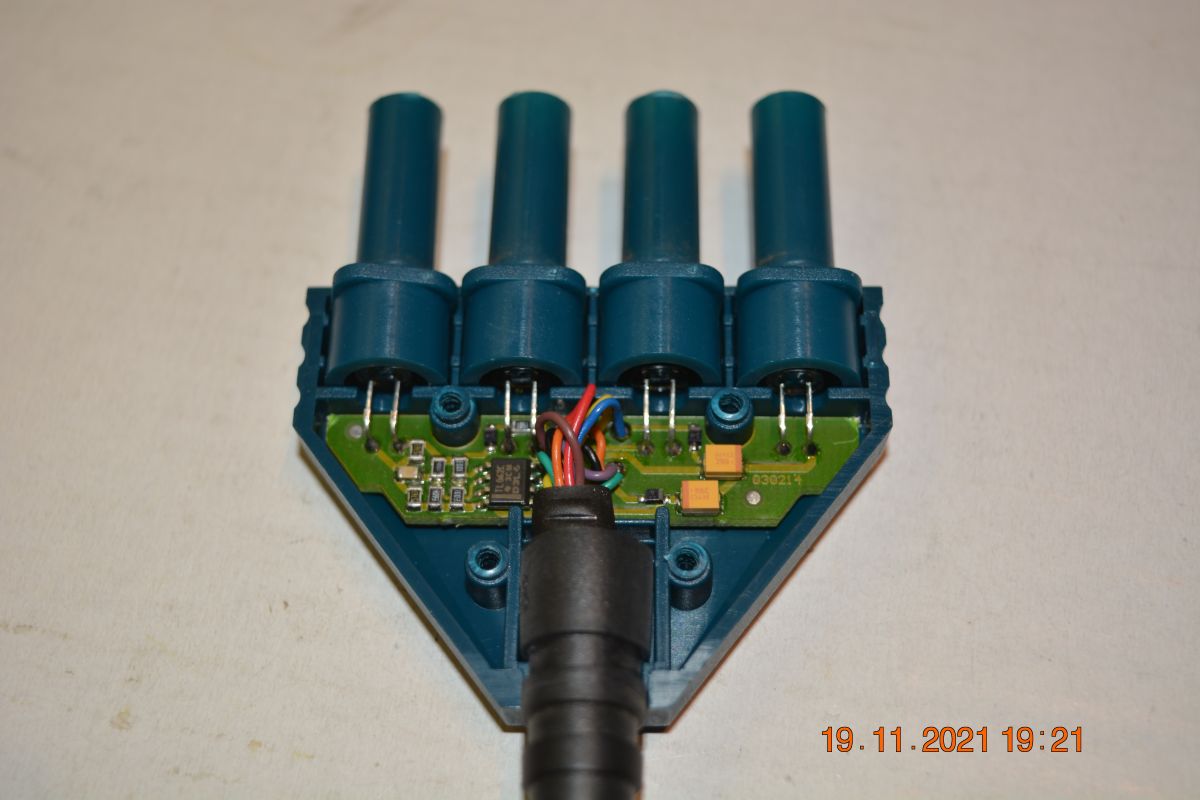

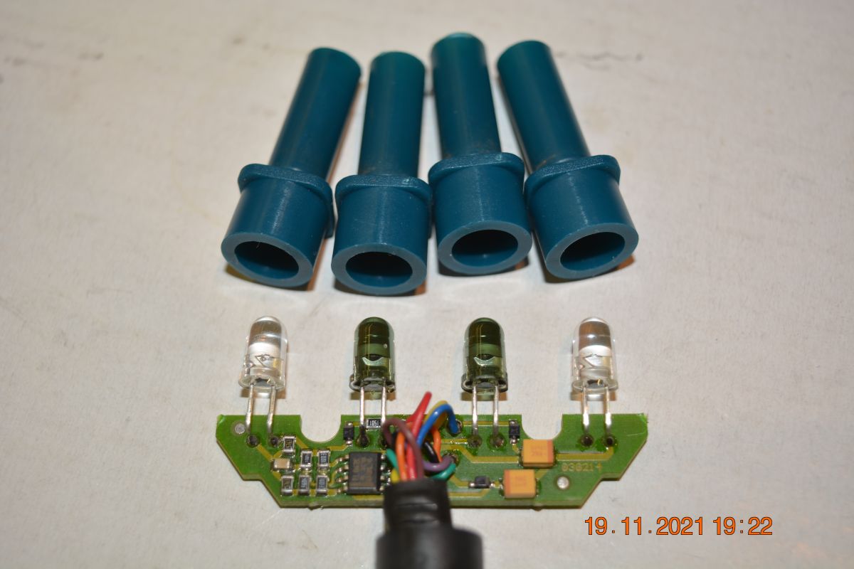

    Czy po rozkręceniu tej błękitnej wtyczki tam jest jakaś elektronika? Prosta elektronika tzn. transoptory? Czy możesz wykonać takie zdjęcie kolego Elpapiotr?

    Proszę bardzo :
    Schemat połączeniowy kabla OPTO-RS Sonel MIC2500 - poszukiwane informacje Schemat połączeniowy kabla OPTO-RS Sonel MIC2500 - poszukiwane informacje

    Dziękuje bardzo. Sam tego przewodu nie zrobię, trzeba kupić.
