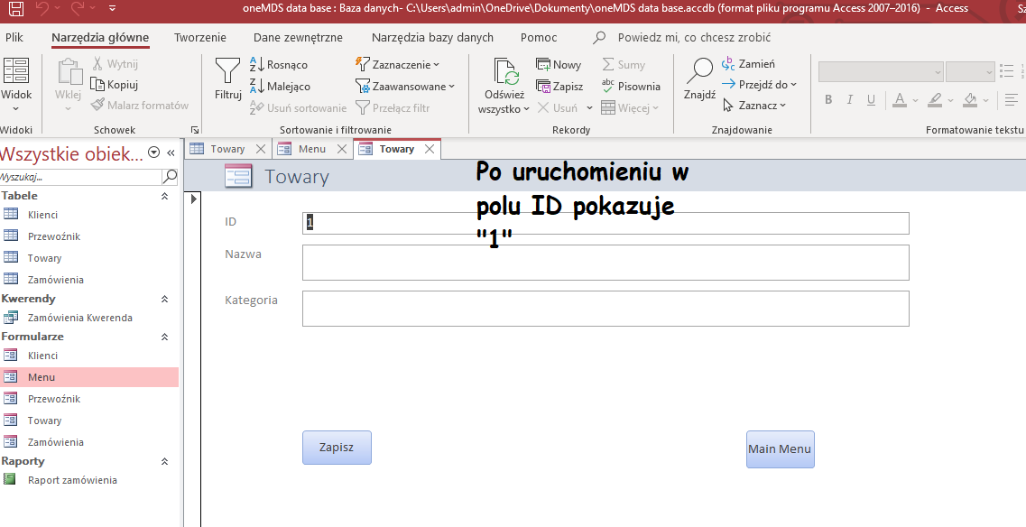

    Dzień dobry,
    Mam problem z formularzem w Accessie.
    Chcodzi o to, ze mam utworzone tabele sklepu internetowego. Sama baza w accessie ma mi pomóc w prowadzeniu tego.
    Tabele przedstawiają klientów, towary, przewoźników, zamowienia. Do kazdej tabeli utworzony jest formularz do wprowadzania rekordów. Problem polega na tym, ze formularz do tabeli towary i klienci ma nadawać ID z kolumny Identyfikator, ktorem ma ustawione autonumerowanie.
    Formularz po uruchomieniu bazy tworzy najpierw wiersz na ID numer 1, potem przeskakuje na kolejny w kolejności zgodnie z ilością wierwszy w tabeli. Zawsze po uruchomieniu jest to tak zrobione, ze 1 wierwszy sie zduplikuke, kolejne idą już poprawnie.
    Chcialbym, żeby po uruchomieniu bazy danych w formularzu byla zawarta nie pozycja z ID numer 1, a kolejne, ktore przypada - na którym skończyłem dodawanie.

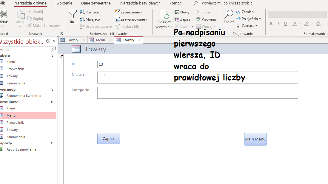

    Może nie wysłowiłem się do końca jasno..
    Chodzi mi o to, że po uruchomieniu accessa przy dodawaniu nowego elementu nie widnieje ID, na którym skończyłem tylko jest za każdym razem "1". Po nadpisaniu 1 wiersza w tabeli "towary" przy pomocy formularza pojawia się kolejny już poprawny w kolejności.
    Załączam zrzuty ekranu, żeby było jasne.
    Oczywiście nie jest dla mnie jakimiś ogromnym problemem posiadanie pierwszego wiersza pustego, ale po prostu nie chcę o tym pamiętać, że za każdym razem muszę najpierw nadpisać pierwszy wiersz, a potem dodawać poprawne.
