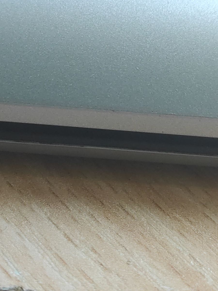

    Otwieranie cienkiej obudowy laptopa HP bez specjalnych narzędzi - jak to zrobić? Otwieranie cienkiej obudowy laptopa HP bez specjalnych narzędzi - jak to zrobić?
    Problem jest taki że obudowa mojego laptopa jest bardzo cienka i nie mam jak ją otworzyć ( nie mam specjalnych narzędzi do tego ) ktoś pomoże co zrobić jak otworzyć czym ( co ma się w domu )

    Ja jak zabierałem się za pierwsze rozbieranie to wspomagałem się instrukcją serwisową, powinna być na stronie producenta.
    Jeśli chodzi o domowe warunki amatora, to do podważania używałem karty płatniczej itp , chyba, że twoja żona ma przyrządy do paznokci z plastiku 🤪
    Ps.
    Na pewno trzymają śrubki pod klawiaturą, i w okolicy zawiasów, powinna być na zatrzaski.

    Probuj paznokciami, stara karta kredytowa lub czymkolwiek plastikowym.

    Kurcze karta jest zbyt gruba i nie da się nią
    Widziałem tamten film i nie wiem jak ten gościu otworzył to paznokciami :/

    Podważ czymś cieńszym, ale szerokim i dopiero wsuń kartę i przesuwaj ją.

    Da się, obudowa jest na tyle miękka, że da się tam mimo wszystko kartę plastikową wsunąć.
    Ewentualnie możesz spróbować kostką do gitary - w końcu każdy ma taką w domu :D (zupełnie poważnie - większość laptopów kostką taką otwieram).

    Czy odkręcałeś też śrubki znajdujące się pod klawiaturą? Nie wiem czy w tym model też są ale w moim HP są pod klawiaturą.

    Udało mi się otworzyć karta kredytowa
