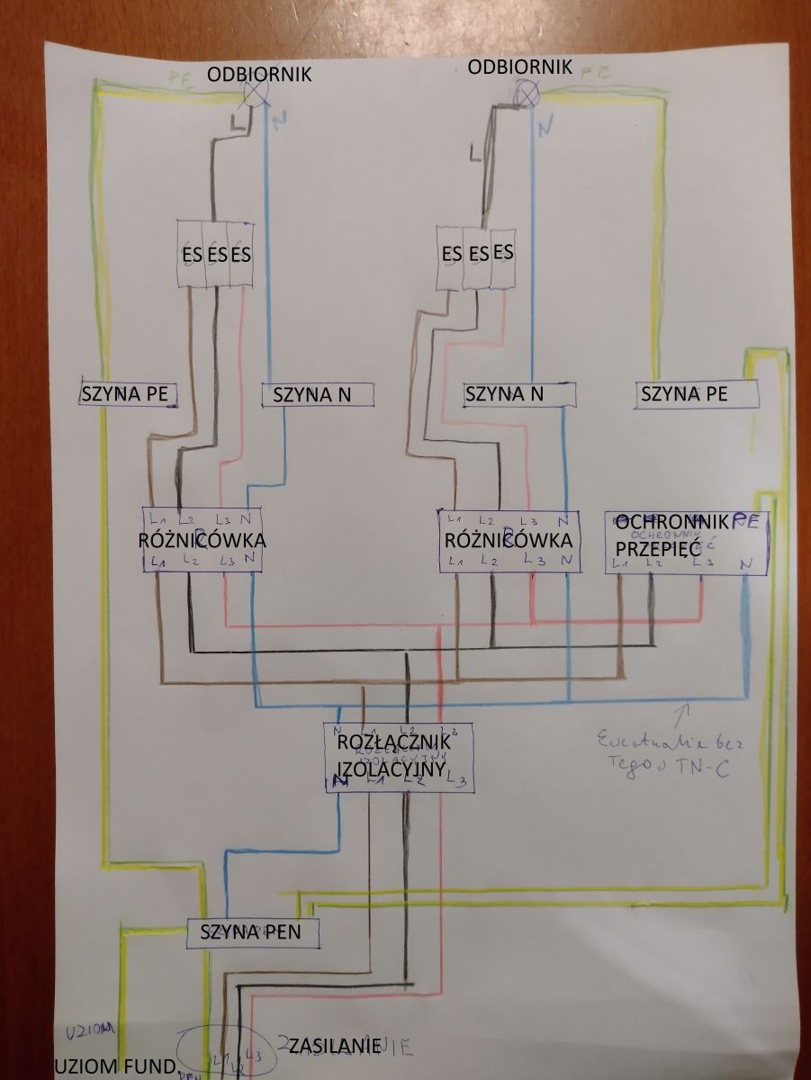

    Wiem że jest na forum cała masa podobnych tematów, ale mam pytanie, czy sposób podłączenia ochronnika przepięć jak na tym schemacie będzie prawidłowy?
    Do rozdzielni dochodzi sieć w typie TN-C, elektryk zamontował ochronnik 4 polowy, czy może tak być, czy musi być 3 polowy? bo czytając inne tematy mam już mętlik w głowie.
    Nie jestem elektrykiem schemat rozrysowałem na podstawie tego jak mam to podłączone w rozdzielnicy w budynku
    chodzi mi o podłączenie przewodu N do ochronnika i sam typ ochronnika 4 polowy.
    Pozdrawiam Podłączenie ochronnika przepięć 4-polowego w sieci TN-C: schemat i typ ochronnika
    Oczywiśie za różnicówkami jest cała reszta instalacji, rozrysowałem tylko przykładowy fragment z ES-ami i odbiornikiem

    Ewidentny przykład jak robić nie należy.
    Błąd 1. Czterotorowy rozłącznik jako wyłącznik główny. Do tego najprawdopodobniej 4P.
    Błąd 2. Należało zastosować ochronnik trójpolowy dla ukłądu TN-C.
    Błąd 3. Czterotorawe RCD chroniące obwody zasilane z różnych faz.
    Czy limit błędów został wyczerpany?
    Zrób fotkę tablicy bo może jest ich więcej.

    Ochronnik przeciwprzepięciowy 4-polowy w rozdzielnicy, w której 20 cm od niego został rozdzielony PEN na N i PE to ... głupota. Często spotykana, niestety.
    Rozłącznik izolacyjny 4-torowy może być przecież, ale ... 3L+N. A to już inna zasada działania, jakby co.

    Ochronnik czteropolowy to nie aż taka tragedia, po prostu jego jeden człon nigdy nie zadziała. Za to rozłącznik 4p czy też takie RCD to już spory kłopot. W określonych przypadkach grożący sporymi i drogimi uszkodzeniami sprzętu. Niestety wg norm jest to prawidłowe rozwiązanie i wiele nie ugrasz z elektrykiem bez ponoszenia dodatkowych kosztów.

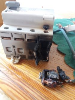

    Kilkakrotnie zamieściłem fotkę przedstawiającą realne skutki stosowania czterotorowego RCD dla ochrony obwodów jednofazowych.
    Odszukaj i przedstaw swemu elektrykowi czym taka twórczość może się skończyć. Straty finansowe też tam przedstawiłem.
    Oczywiście taka sytuacja zdarzyć się nie musi, ale wykluczyć jej nie można.

    Autorze - przepięcie dochodzi z sieci.
    Przewód N nie dochodzi z sieci - wiec na N przepięcie się nie pojawi.
    Dlatego kolega napisał.
    kortyleski napisał:
    Ochronnik czteropolowy , po prostu jego jeden człon nigdy nie zadziała.

    W układzie sieciowym zasilania TN jak i TT przewód N jest przewodem roboczym, tak więc nic nie stoi na przeszkodzie, by ten przewód rozłączać.
    Nie znaczy to jednak, że zawsze i wszędzie tak postępować należy.
    Mamy tu klasyczny przykład rozłączania N nie tak, jak powinno, dlatego lepiej (i taniej), by rozłącznik w TN zostawił N w spokoju, i tyle.

    Czyli podsumowując:
    Wymiana ochronnika na :
    -3 polowy?
    -czy 3 szt 1 polowe?
    Wymiana rozłącznika na:
    -3 polowy?
    -czy 3+N
    Wymiana różnicówek 3 fazowych ( mam 2 sztuki) na:
    -6 jednofazowych?
    #13 19685259
    elpapiotr
    Specjalista elektryk
    Posty: 12200
    Pomógł: 1013
    Ocena: 3509
    Pierwsze - tak
    Drugie - tak lub tak
    Trzecie - tak.
    I po kłopocie, wszyscy zadowoleni (oprócz Twojego elektryka, kolego) :D

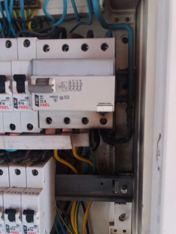

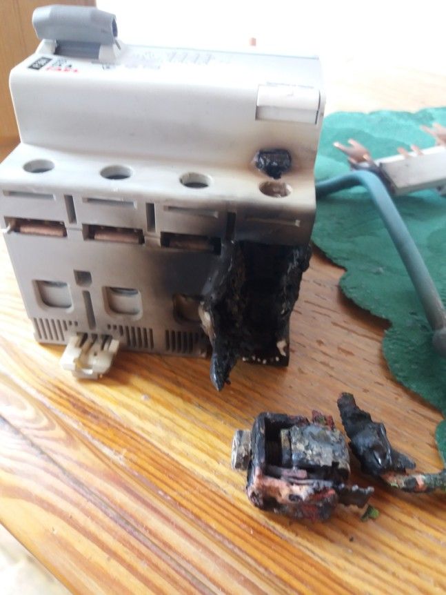

    Tu masz uszkodzony RCD który chronił obwody jednofazowe z róznych faz zasilane. Podłączenie ochronnika przepięć 4-polowego w sieci TN-C: schemat i typ ochronnika Podłączenie ochronnika przepięć 4-polowego w sieci TN-C: schemat i typ ochronnika
    Jakie skutki takie uszkodzenie niesie to twój elektryk wiedzieć powinien.

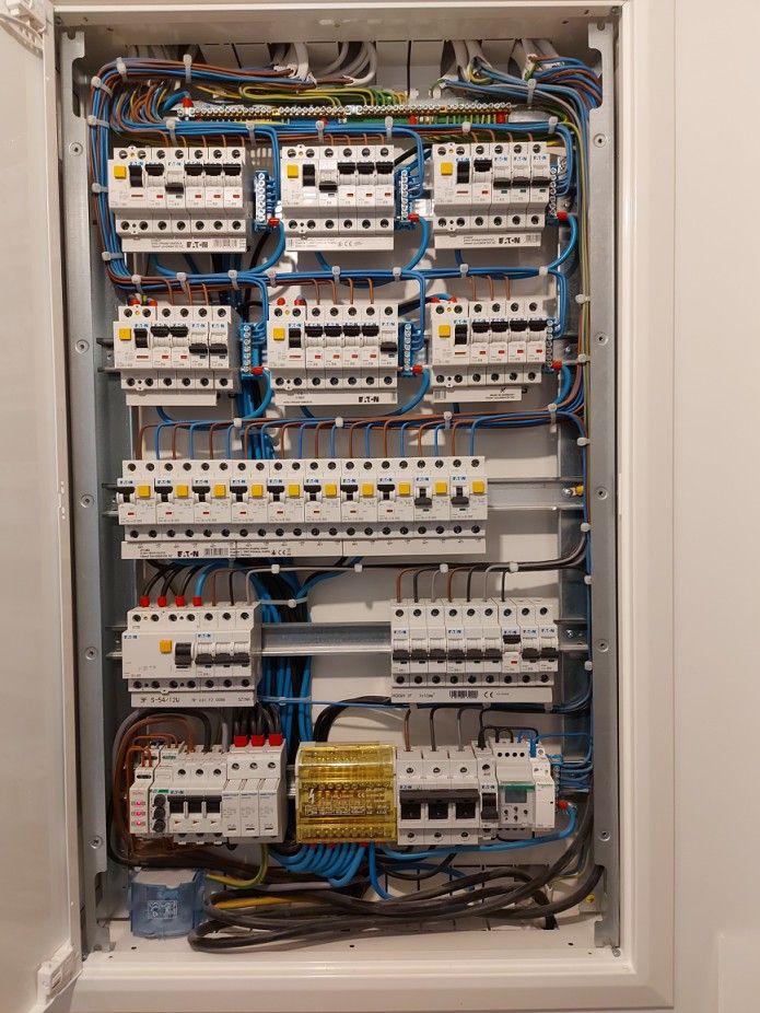

    Natomiast tu masz przykład tablicy, która mogłaby być u ciebie:
