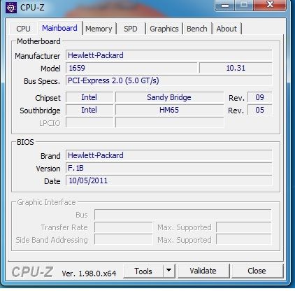

    Chyba tak, bo pewnie Twój chipset jest za nowy dla i7 820QM.
    To starsze CPU.
    Zakładka mainboard, jaki chipset?
    Do tego, to raczej 2/3 gen czyli i3/5/7 2xxx lub 3xxx.
    Np I5 2540M, I5 3340M, bo cenami i7, to się raczej można załamać, a szukasz pod chipset.

    HM65
    https://www.google.com/search?client=firefox-b-d&q=HM65
    https://www.cpu-upgrade.com/mb-Intel_(chipsets)/HM65_Express.html i raczej tylko z tego możesz coś wybierać.

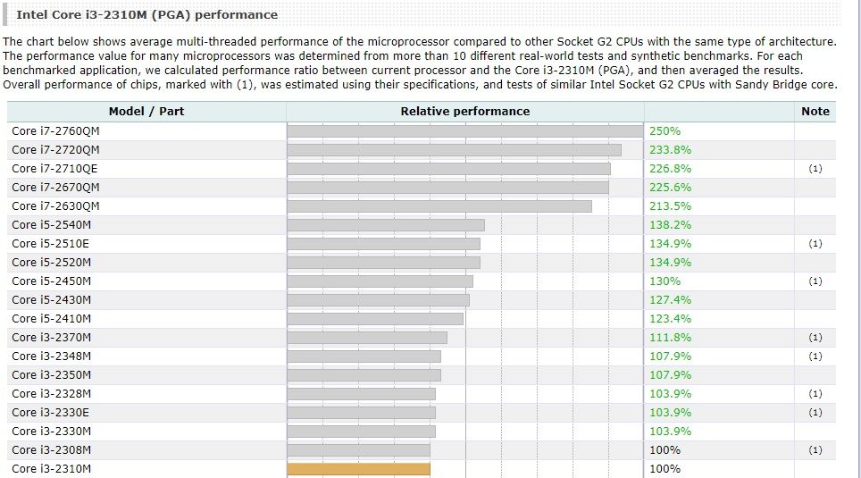

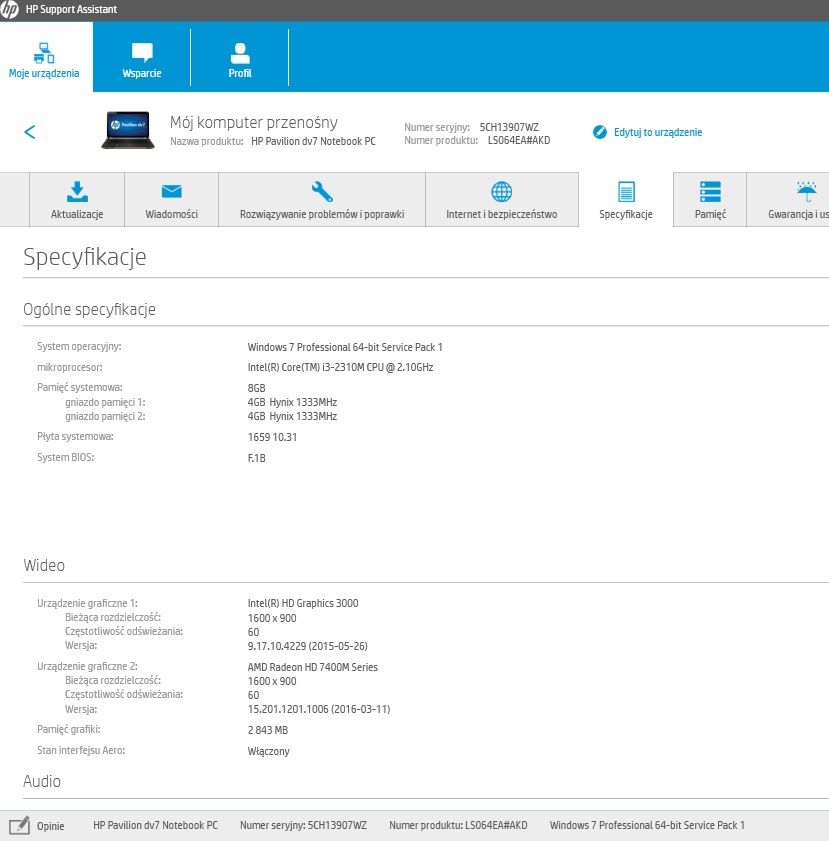

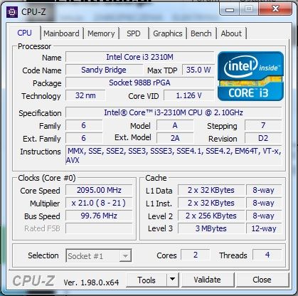

    Z i7 trzeba uważać, bo Twoje chłodzenie może być do słabszego procesora, który bierze mniej prądu i mniej się grzeje.
    Obecny https://www.cpu-upgrade.com/CPUs/Intel/Core_i3_Mobile/i3-2310M_(PGA).html
    TPD - Thermal Design Power: 35 Watt
    Jak weźmiesz coś z TPD 45W, to może być gorąco, a i sam zasilacz na płycie może go niezbyt "ogarniać".

    przeglądam sobie to co Panowie poleciliście wg tej listy
    HP DV7-6110SW - Wybór odpowiedniego procesora do wymiany, i7 820QM czy inny? Socket G2 (rPGA988B)
    ceny procesorów z rynku wtórnego nie są tak straszne bo ten "najlepszy" i7-2760QM coś 250zł około lecz tu pozostaje TDP 45W
    tylko problem chłodzenia czy zasilacza może jak dobrze rozumiem, czy mogę jakoś to sprawdzić czy zasilacz i chłodzenie to pociągną ? czy tylko "organoleptycznie" w sensie wsadzić i zobaczyć co będzie ??
    kolejny z odpowiednim TDP to i5-2540M jest relatywnie tani (około 80zł) tylko zastanawiam się czy rzeczywiście w tym przypadku różnica będzie jakoś specjalnie odczuwalna

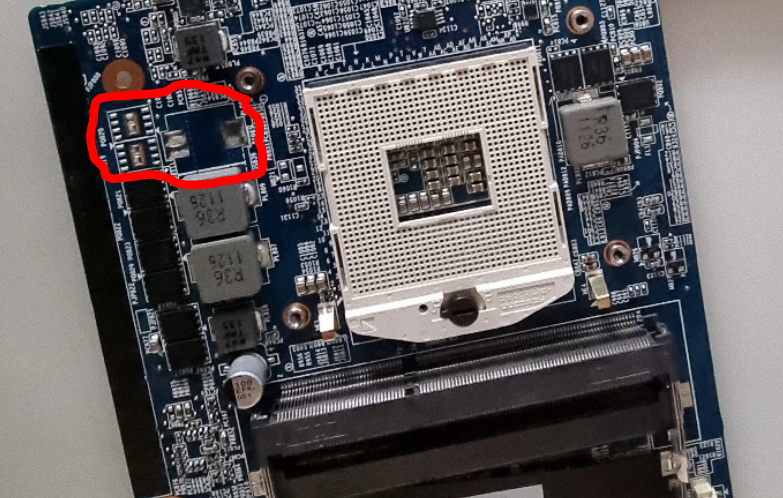

    Płyta ma wybrakowaną sekcję zasilania, w ramach oszczędności jest wycięta jedna faza zasilająca, te płyty nie nadają się do jednostek czterordzeniowych.
    Dodatkowo HP w tamtych seriach nie był w stanie zaprojektować poprawnie chłodzenia pod jednostki dwurdzeniowe, nawet na nich było zawsze gorąco i głośno - zamontowanie czterordzeniowego procesora QM/QE może doprowadzić do usterki płyty pod obciążeniem, pomijając zwiększony hałas i temperatury ze słabego chłodzenia.

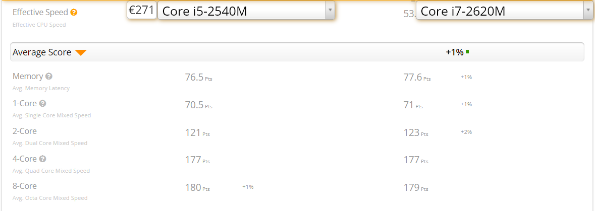

    +100% różnicy cenowej.

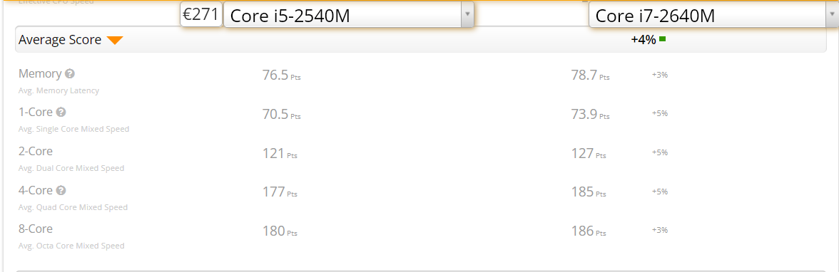

    1-2% różnicy wydajności między 2620 a 2540:
    I powalające na kolana do 5% różnicy między 2640 a 2520:
    Jak dla mnie to nie ma absolutnie najmniejszego sensu dokładać do I7 - ale możesz mieć inne zdanie :)

    Już większa różnica jest między 2520/2540 niż między 2540/2620 :) - bo 2520/2540 to 3-4% różnicy, czego też na dobrą sprawę w praktyce nie widać.
