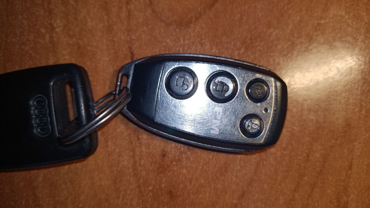

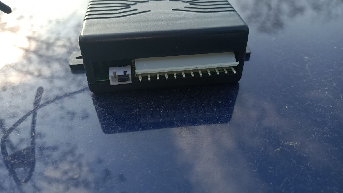

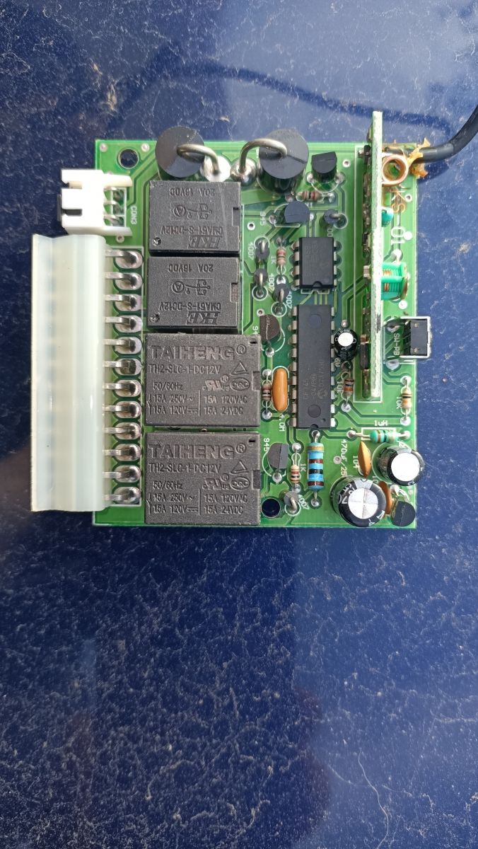

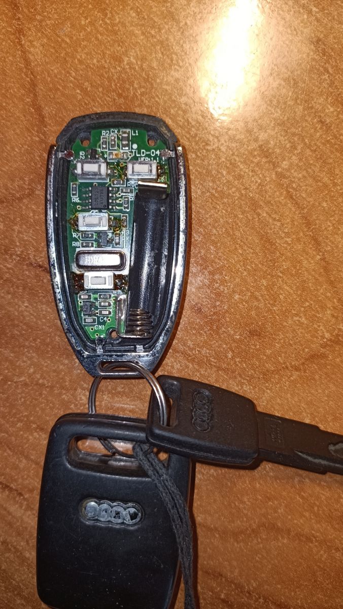

    Witam speców. Mam problem jak w temacie.
    Dwa piloty odmówiły posłuszeństwa - właściwie piloty działają (po wciśnięciu pali się na nich niebieska diodka poza tym nowe baterie) tylko centralka nie reaguje.
    Jeżeli ktoś wie jaka to centralka/sterownik - a w szczególności jak się koduje/ przypisuje w niej piloty to byłbym wdzięczny.
    Centralka ma układy 93LC46B i CF745 -04/P ma jeden przycisk (zapewne ten od wkodowywania pilotów - ale jak) oraz zworkę (może to reguluję czasu działania 0,3s 0,5s - ale nie wiem)
    Na płytce drukowanej centralki jest (oprócz oznaczeń elementów) jedyny napis YKS-01 Na plastikowej obudowie 0319 na pilotach jest ledwo widoczny już napis PM a na płytce pilota TLD-047 ver: 1.1
    Jak to ustrojstwo zmusić do współpracy? Poniżej fotki:

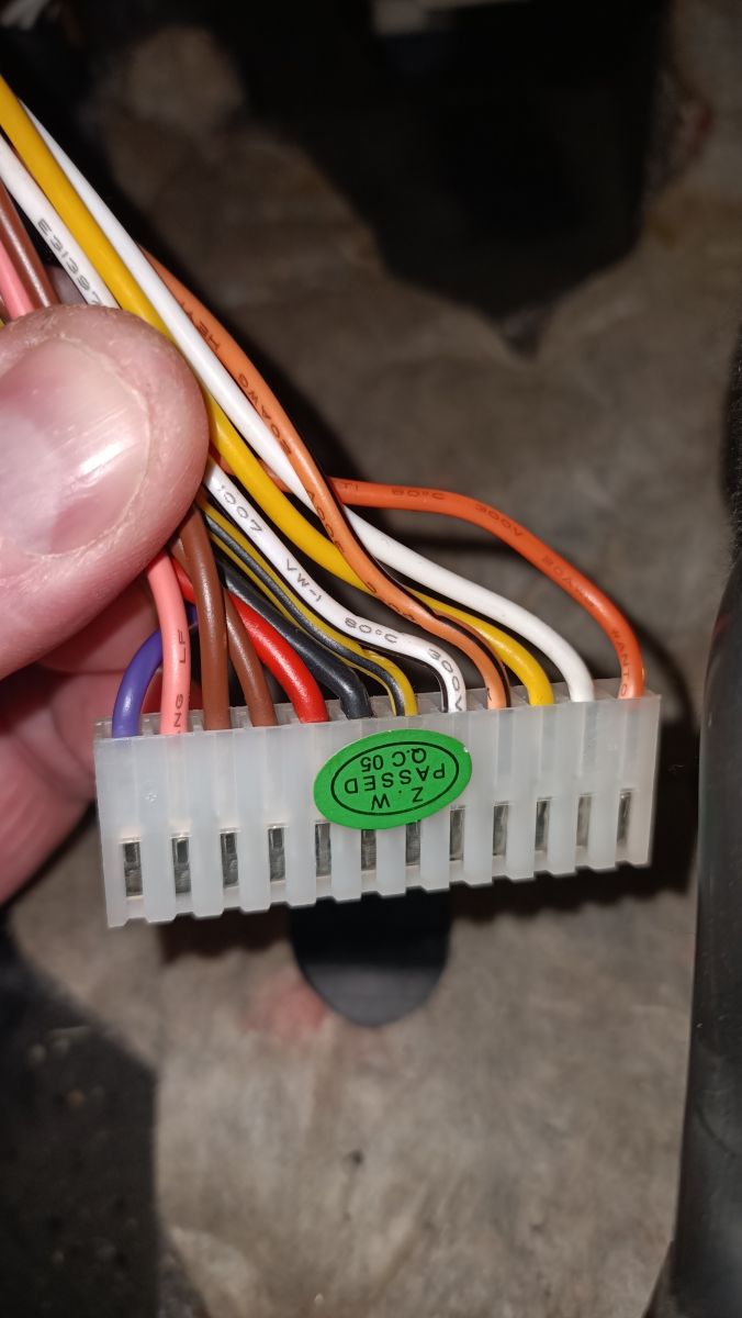

    Dodam jeszcze że na kablach przyłączeniowych jest 5 bezpieczników dwa brązowe (zapewne kierunkowskazy) i trzy niebieskie (zapewne sama centralka, pompka [bo to audi a4] i do czegoś jeszcze jeszcze - nie wiem)
    Audi A4 - Centralka/sterownik zamka centralnego - jak wpisać do niej piloty Audi A4 - Centralka/sterownik zamka centralnego - jak wpisać do niej piloty Audi A4 - Centralka/sterownik zamka centralnego - jak wpisać do niej piloty Audi A4 - Centralka/sterownik zamka centralnego - jak wpisać do niej piloty Audi A4 - Centralka/sterownik zamka centralnego - jak wpisać do niej piloty Audi A4 - Centralka/sterownik zamka centralnego - jak wpisać do niej piloty Audi A4 - Centralka/sterownik zamka centralnego - jak wpisać do niej piloty

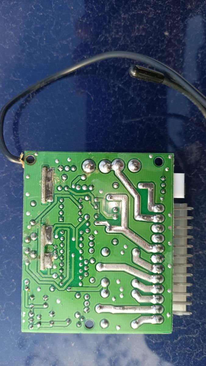

    dodam jeszcze wiązkę ("ząbek" z drugiej strony czyli widoczność od dołu/druku płytki choć płytka jest dwustronna:

    W centralce jest przycisk do kodowania pilotów

    Napisałem i na 5 zdjęciu pokazałem że jest przycisk. Tylko jest pytanie:
    Jak zakodować te piloty ??? trzy razy nacisnąć, tupnąć lewą nogą, splunąć przed siebie, kłapnąć drzwiami? JAK?

    Jak kolega :arrow: pawel16150 zauwaył to nie jest oryginalna centralka i piloty też nie są oryginalne wiec instrukcja z "netu" nie działa. (dodam tylko że próbowałem wcześniej zanim nie znalazłem tej centralki)

    Po naciśnięciu przycisku nie zapalają się kierunkowskazy?

    Żadnej reakcji. Czy z włączonymi kluczykami czy bez, czy trzymam cały czas, czy wciskam cztery / sześć razy --- nic ciemno. Kierunki nie działają.
    Bezpieczniki sprawne - sprawdziłem każdy a jest ich 5 sztuk. (dwa na brązowych kablach)
    Sprawdziłem też sam przycisk - działa, zwiera, Ale nie wpływa na kierunki. Dodam że jakieś pół roku temu wysiadł kierunek prawy przy otwieraniu/ zamykaniu pilotem . Jak pisałem bezpieczniki są OK. dla pewności przelutowałem wszystkie złącza od dołu płytki (płytka dwustronna i od strony elementów nie jest to końca możliwe).
    Dalej żadnej reakcji kierunkowskazów.
