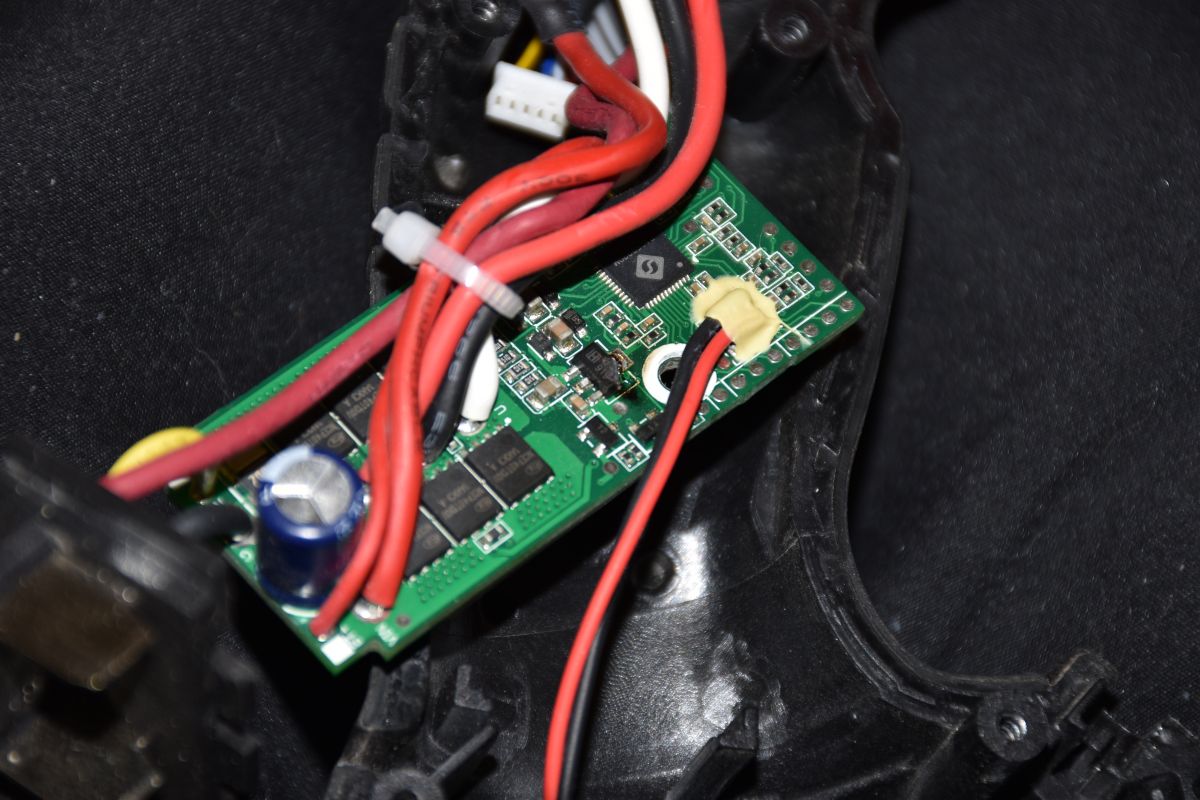

    Witam wszystkich,
    zwracam się z prośbą do wszystkich dobrych ludzi którzy służą pomocą i chcą się podzielić swoimi umiejętnościami z innymi.
    Mam wkrętarkę Parkside Performance i podczas ostatniego użytkowania poczułem smród topionego plastiku. Po rozebraniu zauważyłem przytopiony przypuszczam że tranzystor, proszę o pomoc gdzie można dostać nawet zamiennik bo po nr nie mogę nigdzie doszukać podobnego modelu...
    Zastąpienie przypalonych tranzystorów w wkrętarce Parkside Performance - Gdzie szukać?
    Widoczny nr to 919 a wcześniejszy symbol H.
    Z góry dziękuję za zainteresowanie tematem

    Trzeba rozrysować kawałek schematu bo może to być np.stabilizator.

    narazie czekam na przesyłke z Niemiec mają przesłać uszkodzony element - napisałem do serwisu z prosbą on uszkodzony element odpisał jeden że wyślą jak przyjdzie przesyłka i naprawie to napisze co wysłali i ile to pracy kosztowało....
