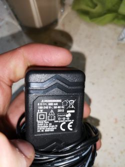

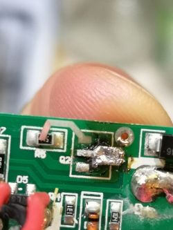

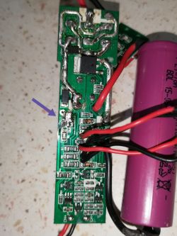

    Do wkrętarki został podłączony zasilacz, prawdopodobnie plus z minusem był zamieniony i coś strzelił. Potrafię wlutować element, ale nie wiem jaki mam wstawić. Ma ktoś jakieś pomysły? Zdjęcie przedstawia miejsce brakującego elementu. Zasilanie jedna bateria 3,7v.

    No i nie wiadomo czy to jedyna usterka. Nie wszystkie usterki muszą być widoczne.

    Tak jest tam oznaczenie Q2. Czyli co do kosza? Do naprawy się oddawać nie opłaca, a nie mam pojęcia co tam wstawić ani jak to zweryfikować.

    Witam - to może być Q albo D ;

    Napewno Q2. Ooo gdybym miał element albo sprawną wkrętarkę nie męczyłbym was:) Jaki element zastąpić w wkrętarce Parkside po odwróceniu biegunów?

    Ja zwarłem ten tranzystor. Ładowanie zrealizowałem zewnętrznym kontrolerem z zasilaniem z USB.

    Dziękuję, wpadłem na pomysł podpięcia baterii bezpośrednio do gniazda ładowania i zrobienia dodatkowego przełącznika który łączy baterię z gniazdem lub układem wkrętarki. Jeżeli będzie przelaczone na gniazdo ładowania to będzie się łączyło z ładowarką lii-500 a ona ma już bms., a jeżeli przełącznik będzie przelaczone na układ to będzie mogła wkrętarka pracować na baterii. Sprawdziłem z naładowaną baterią i wkrętarka działa. Dziękuję wszystkim za pomoc i jeszcze nie zamykam tematu bo może ktoś będzie miał pomysł na inne kreatywne ominięcie problemu:)
