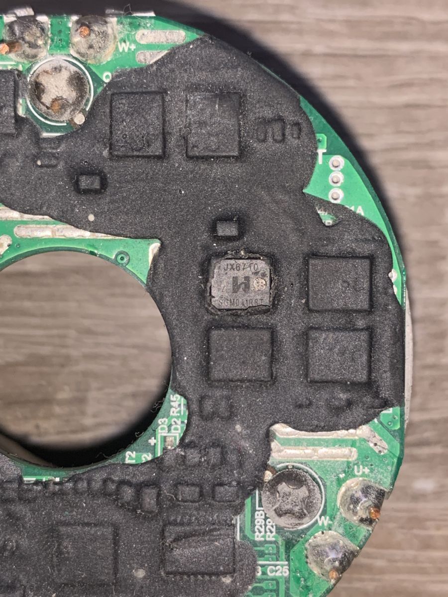

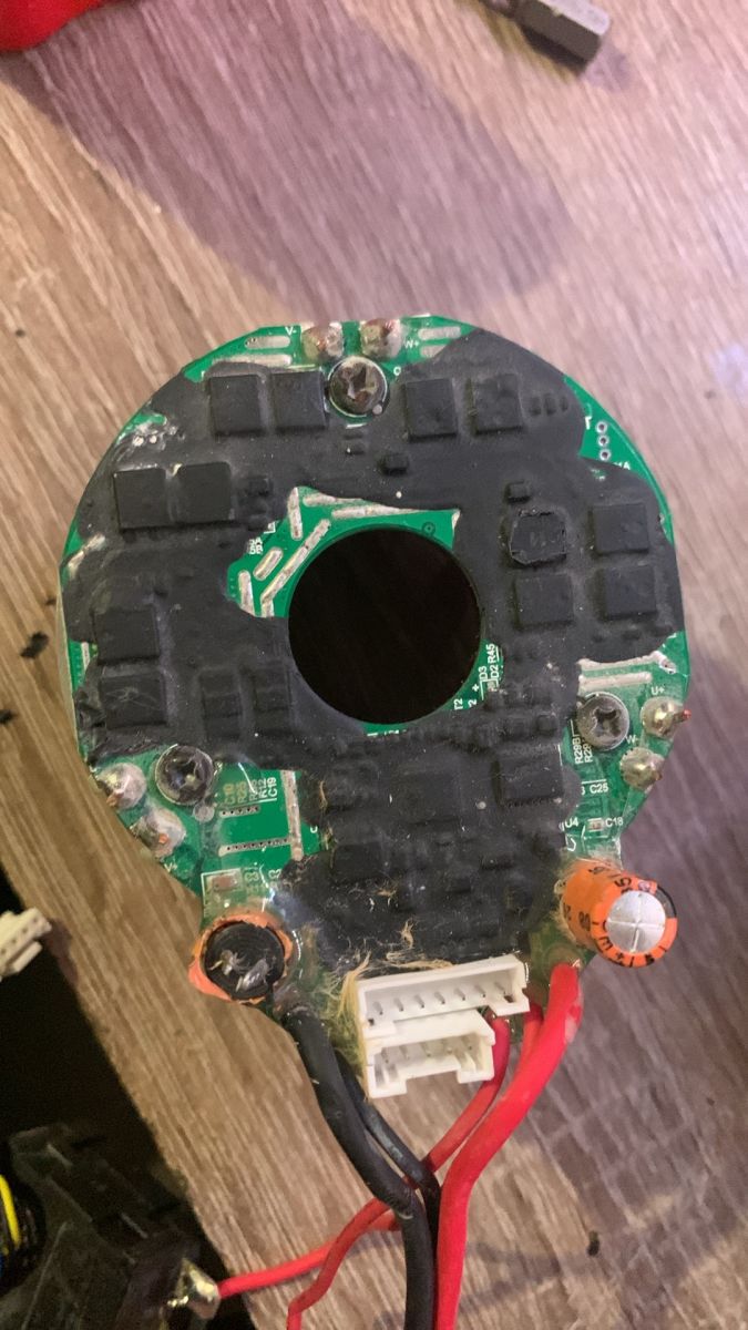

    Witam, mam problem z kluczem udarowym Parkside PASSP-20li A3. Mianowicie na samym początku spaliły się kondensatory, które wymieniłem. Jeden z nich mi od razu się spalił po podłączeniu baterii. Kiedy wsadziłem 2 nowe kondensatory, problem zniknął, ale wirnik ruszał się tylko o parę mm. Po dłuższym czasie prób ruszenia go, poszedł dym spod kratek. Nie wystrzeliły kondensatory, tylko tranzystory (chyba). Moje pytanie brzmi: czym mogę zastąpić takie elementy, żeby to działało? Tylko na tym zależy, aby kręcił elektroniki. Do tego klucza nie ma nigdzie, a te elementy są niedostępne. Z góry dzięki za pomoc, pozdrawiam.
    A tutaj numer z tych elementów: SGM041R8T
    Element elektroniczny na płytce drukowanej klucza udarowego Zbliżenie na płytkę drukowaną z elementami elektronicznymi, w tym z oznaczeniem SGM041R8T.

    Tego się nie naprawia, to się zanosi do elektro śmieci i kupuje następne. Bosch robi podobnie, koszt włącznika do zakrętarki to połowa wartości nowej.

    The solution is to remove this black paint and check all the MOSFETs. Make sure that when replacing the capacitor, it has the values 25 volts and 220 µF. Pay attention to the polarity of the capacitor.
