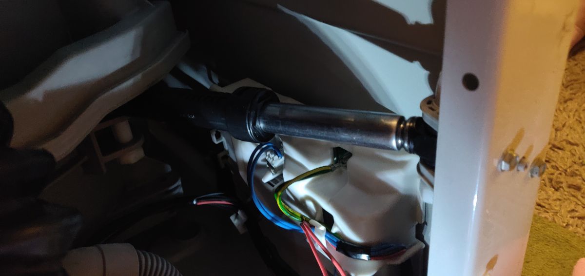

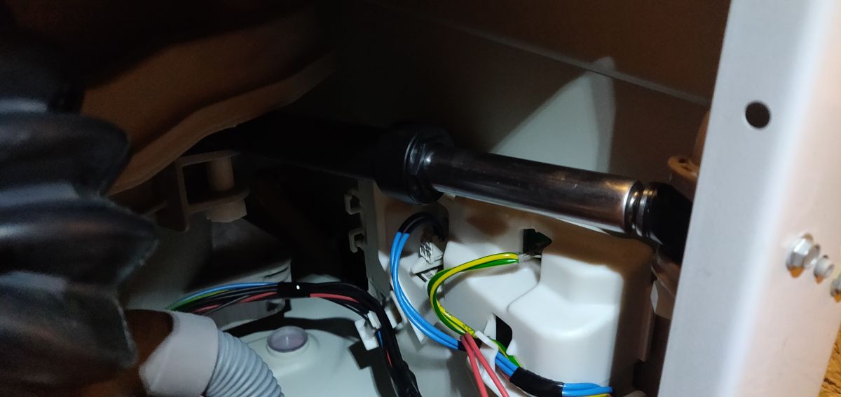

    Mam pralkę Electrolux EWS 11054 EDU. Niestety padł amortyzator. Jak się do niego dostać. Zdjąłem górę i panel z programatorem i stanąłem. Wygląda, jakby obudowa była zgrzewana. Czy ktoś z was już to robił? Trzeba zdjąć przód czy od dołu da się to zrobić?

    IWOPAW
    Posty: 5
    Tak jak pisał @Kenworth 18 wystarczy położyć pralkę na plecach i zdjąć "podłogę". Następnie końcówką klucza nasadowego wciskamy bolce i wyjmujemy amortyzator. Cała wymiana góra pół godziny. Niestety mnie czeka więcej pracy bo rozebrałem górę i listwę z programatorem. Niestety przód pralki jest zgrzewany. Electrolux EWS 11054 EDU - jak wymienić amortyzator? Electrolux EWS 11054 EDU - jak wymienić amortyzator? Electrolux EWS 11054 EDU - jak wymienić amortyzator?
